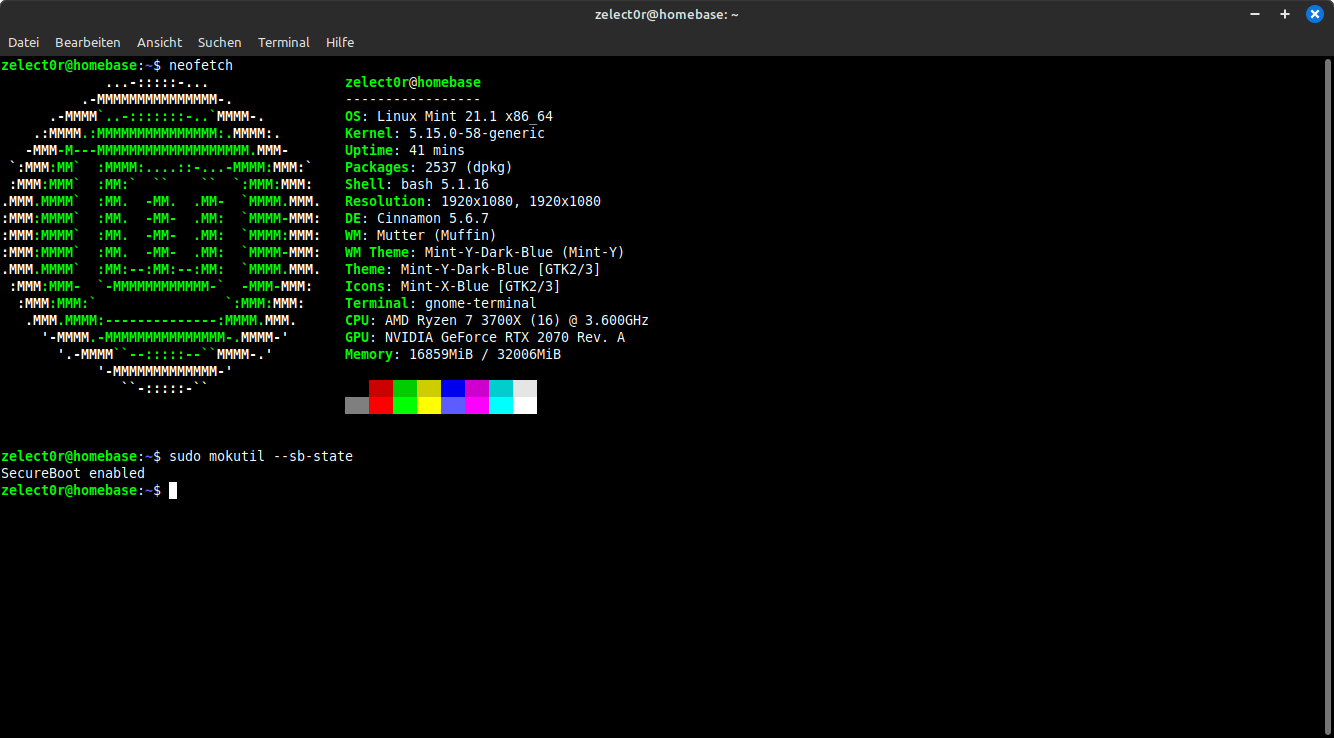

Linux Mint bei mir auch.@mo schrieb:Alle 6 oder 7 offiziellen *buntus sind mit Secure Boot problemlos zu nutzen.
Aber warum willst du @Eisenoxid unbedingt einen 6.x Kernel installieren?
