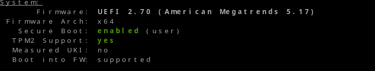

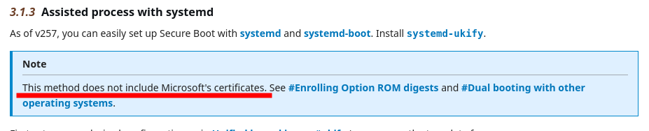

@Bu][e versuchs mit der Anleitung im Archwiki. Die Anleitung für CachyOS funktioniert mit Endeavour natürlich nicht, wenn man sie 1:1 übernimmt.
Ok, sehe gerade: hast du ja schon gemacht. Da war aber das "einfache" Einrichten mit systemd der falsche Weg.

@gimmix : Ja, ich habe die Anleitung unter Punkt 3.1.3 gemacht; ev. muss ich noch mit 3.1.4 probieren.

Ich habe mich für CachyOS und Windows 11 nebeneinander auf zwei unterschiedlichen SSDs entschieden.
Da Grub irgendwie bei mir nicht mit Secure Boot wollte, habe ich jetzt den "systemd-boot" am laufen. Das ist auch wohl der CachyOS Standard Bootmanger.
Agesa spielt überhaupt keine Rolle.
Auch nicht die Windows Zertifikate (Keys), die von "sbctl" mit der CachyOS Anleitung mit ausgerollt werden für Windows 11. Mit "sbctl" muss man nochniemals das Bios neu flashen (was immer neue Infos & Anleitungen zu Win11 sagen), das die neuen Windows 11 Zertifikate (Keys) ins Bios kommen. Bei mir laufen beide Systeme mit Secure Boot.

Nein weil "sudo sbctl enroll-keys --microsoft # Enroll your keys with Microsoft's keys" du mit einem der befehle aus dem wiki den MS Key selbst in deine UEFI DB variable einträgst.
Also konkret wen du linux only fahren wollen würdest köntest du auch ganz einfach MS vom booten auf deinen geräten komplett aussperren :king:
