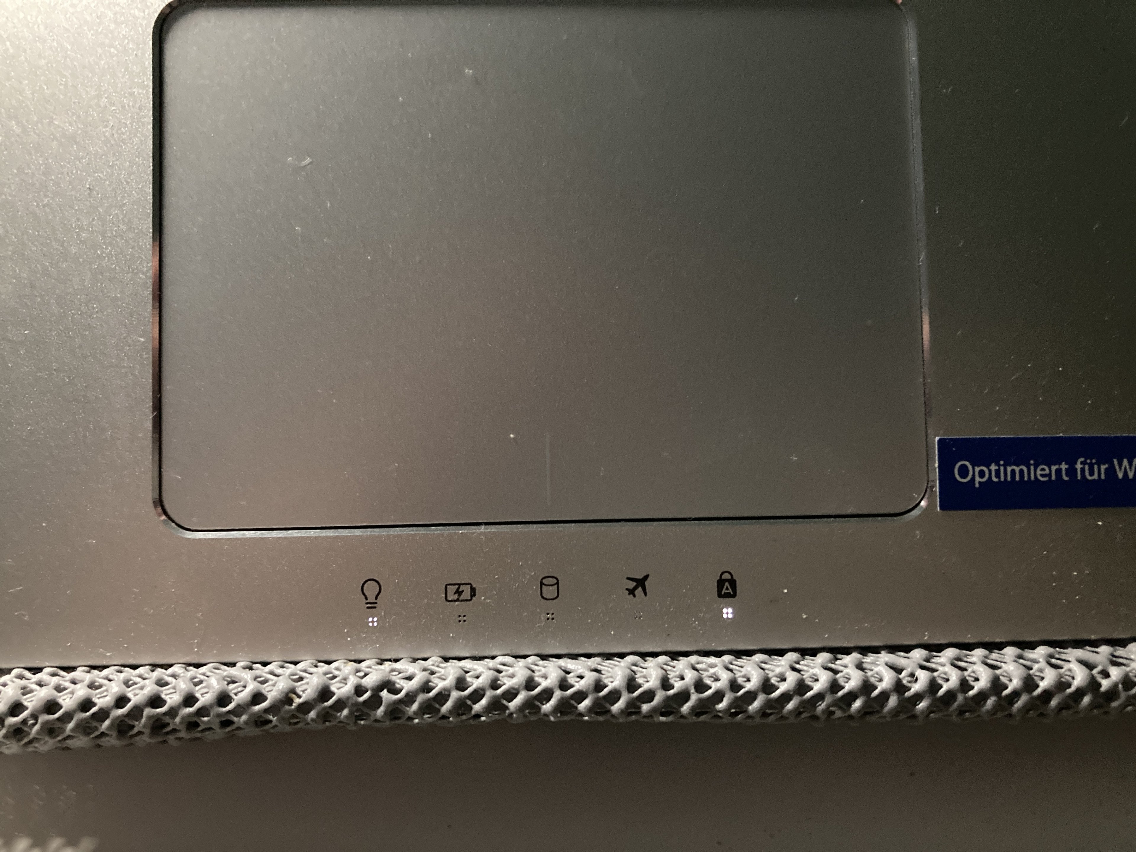

Hier ein Bild ganz Rechts von dem Schloss das ist sonst nicht vorhanden.
Das mit der externen Maus verstehe ich aber warum geht die verbaute nicht in Windows 10?. Geht da auch bloß eine Verbindung?.

Die Leuchtanzeige unter dem Schloss? Würde ich als Shift- bzw. Caps-Lock (Feststelltaste) interpretieren.

Was das Symbol bedeutet sollte irgendwo in einem Handbuch zu dem Teil stehen.
Ich koennte mich fast an NUMLOCK gewoehnen.

Das Schloss ist, schätze ich, eine Sperre für das Touchpad. Damit mal beim Tippen nicht mit dem Handballen die Maus bewegt.
Du kannst das mit einem Tastendruck ausschalten, sagtest du?
Dann sollte das Trackpad eigentlich wieder funktionieren.
Sowas wird/wurde aber oft auch eingeschaltet wenn man Fn + eine der Zahlentasten drückt.
Da könnte ein entsprechendes Symbol auf einer der Tasten sein. (Oberste Tastenreihe).
Da könntest du mal schauen.
