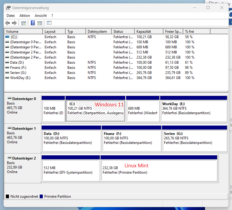

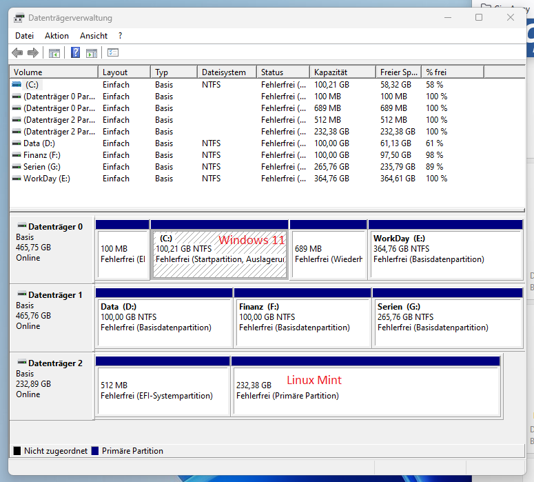

Bei einem Dualboot hast du den Bootmanager auf einer SSD. Sagen wir in meinem Bild wäre der Bootmanager auf meinem DTverwaltungsbild wäre ein Bootmanager mit Win 11 und Linux Mint. Wenn ich jetzt DT 0 ausbauen würde, könnte Linux Mint nicht mehr starten.
Bei mir ist Win 11 auf DT 0 und startet über die Biosauswahl. Und Linux Mint ebenso.
Ich kann also ohne Probleme DT0 Win 11, oder DT2 Linux Mint ausbauen, das jeweils andere System startet.
