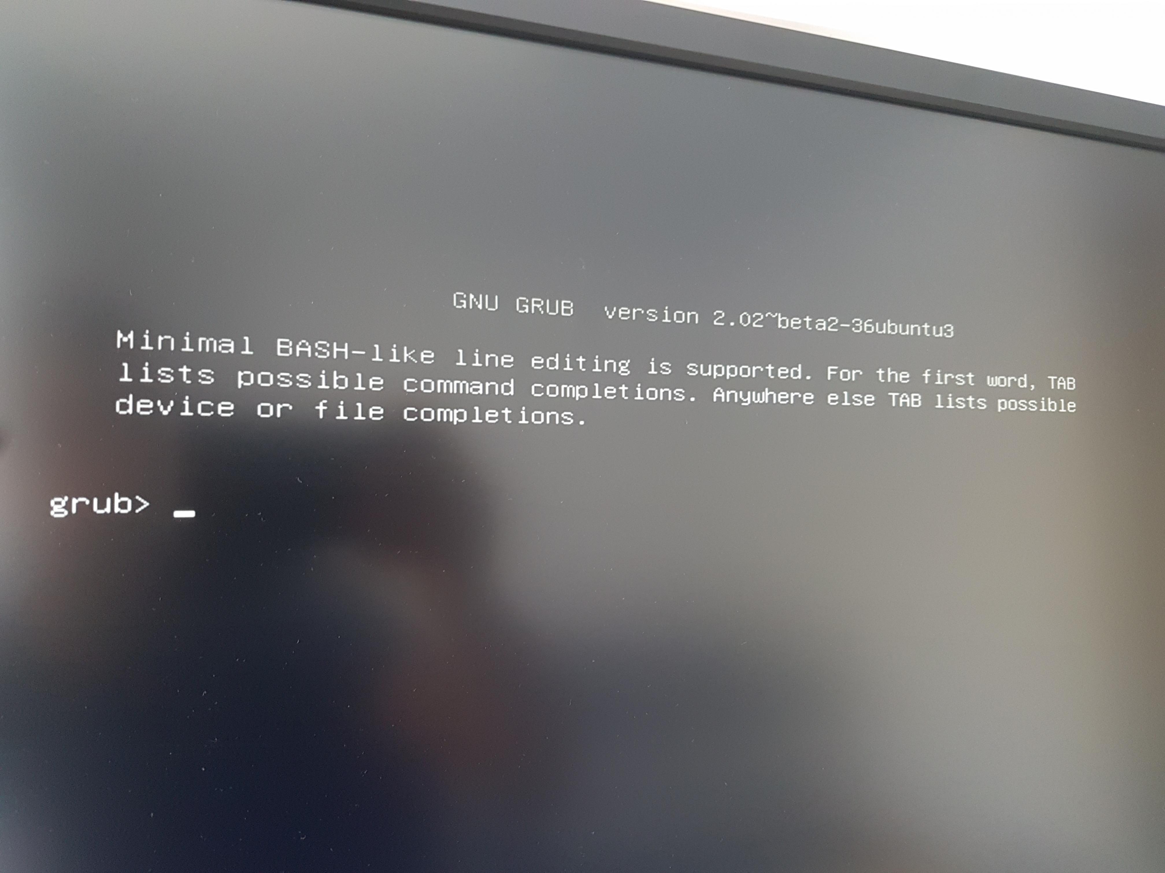

Die Problematik, das der Grub- Bootmanager nach der automatischen Installation von Linux Mint W10 nicht anzeigte, rührte ja auch aus falschen Einstellungen im UEFI her.

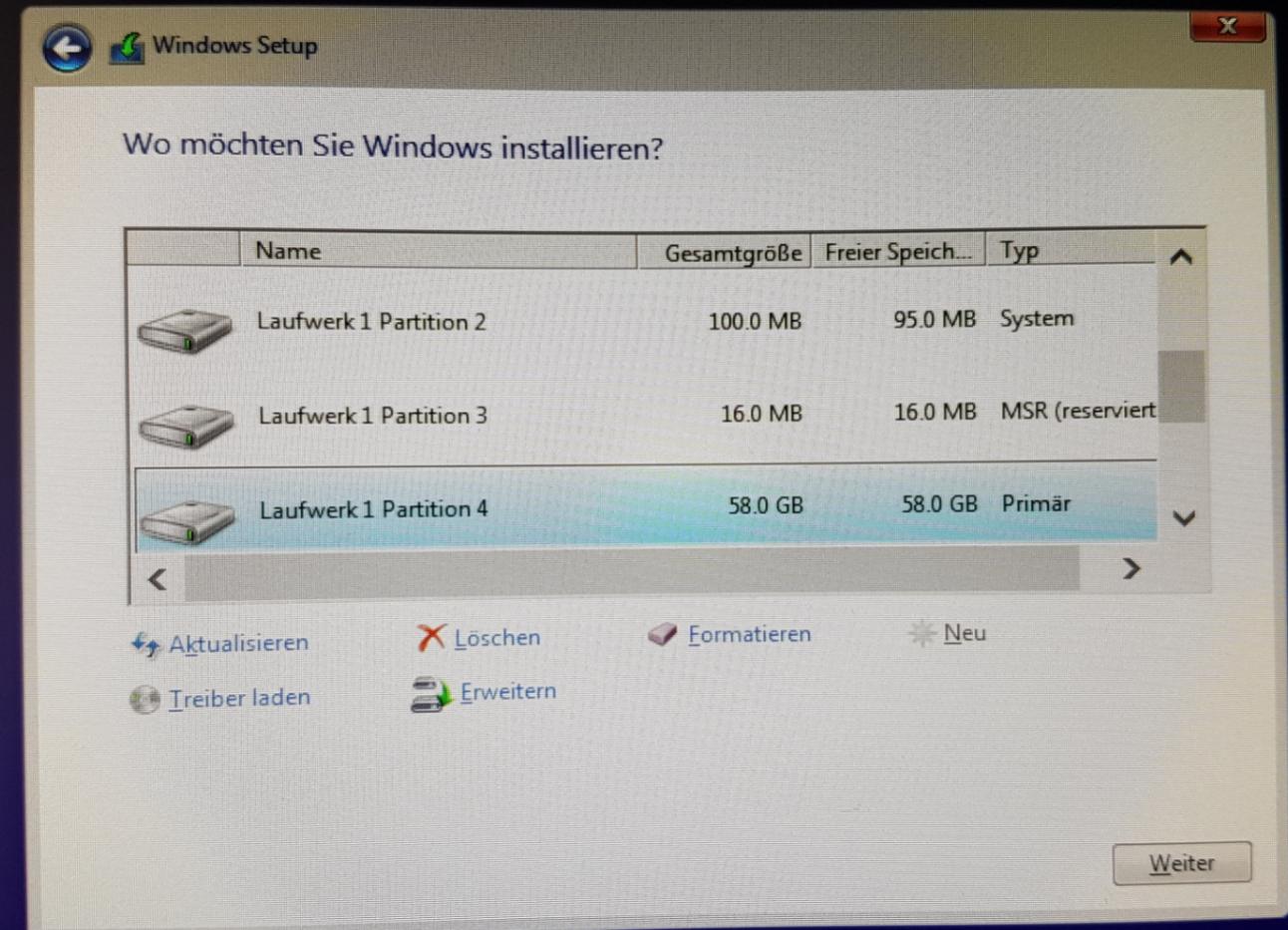

-Partition auf SSD erstellt und Win10 drauf gehauen

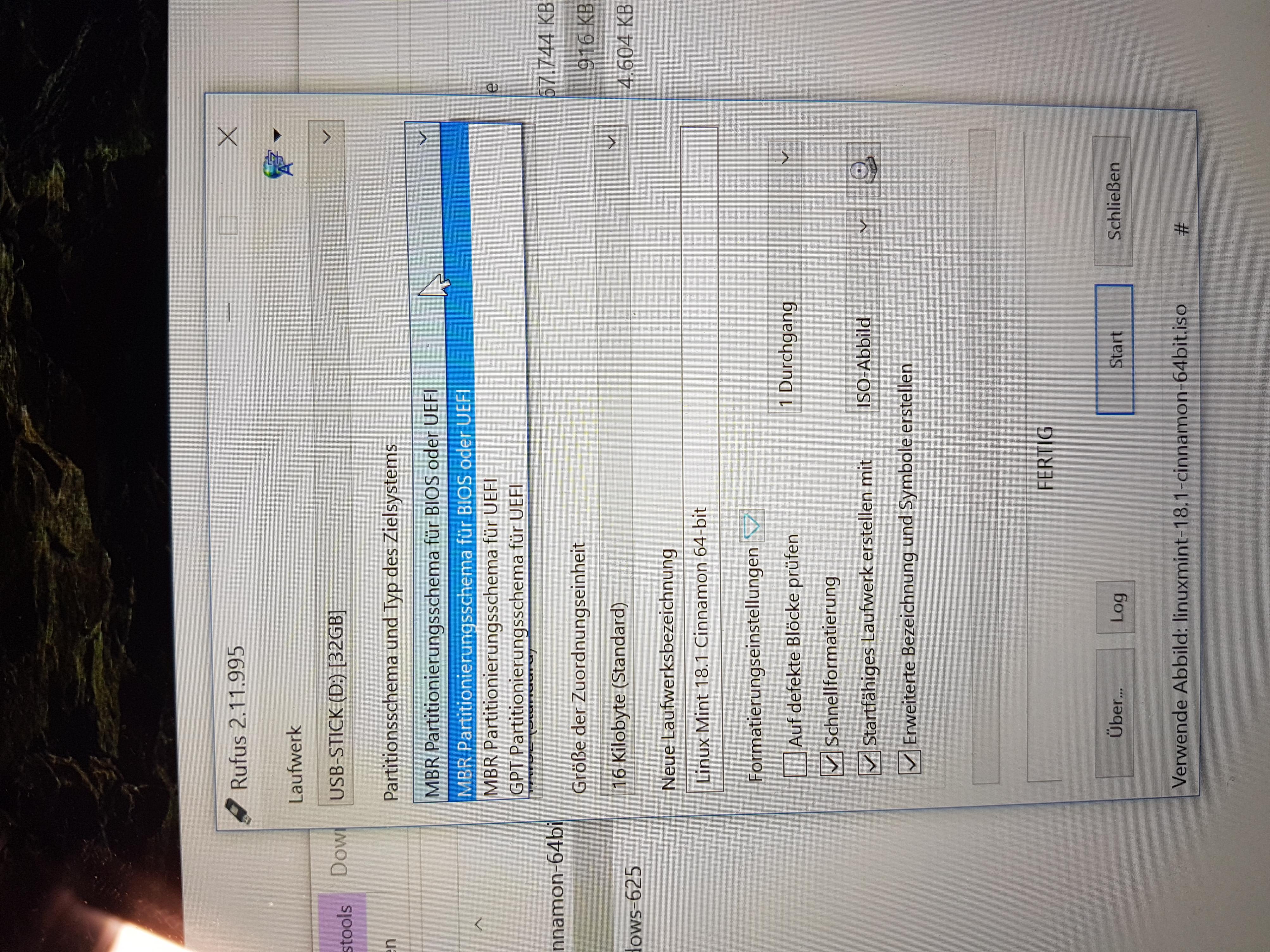

- dann den Linux Stick erstellt, mit GPT (später mit MBR für BIOS und UEFI) (unetbootin ging irgendwie nicht, macht aber nix weil bisher gings mit rufus immer....)
was das is weiß ich auch ned...

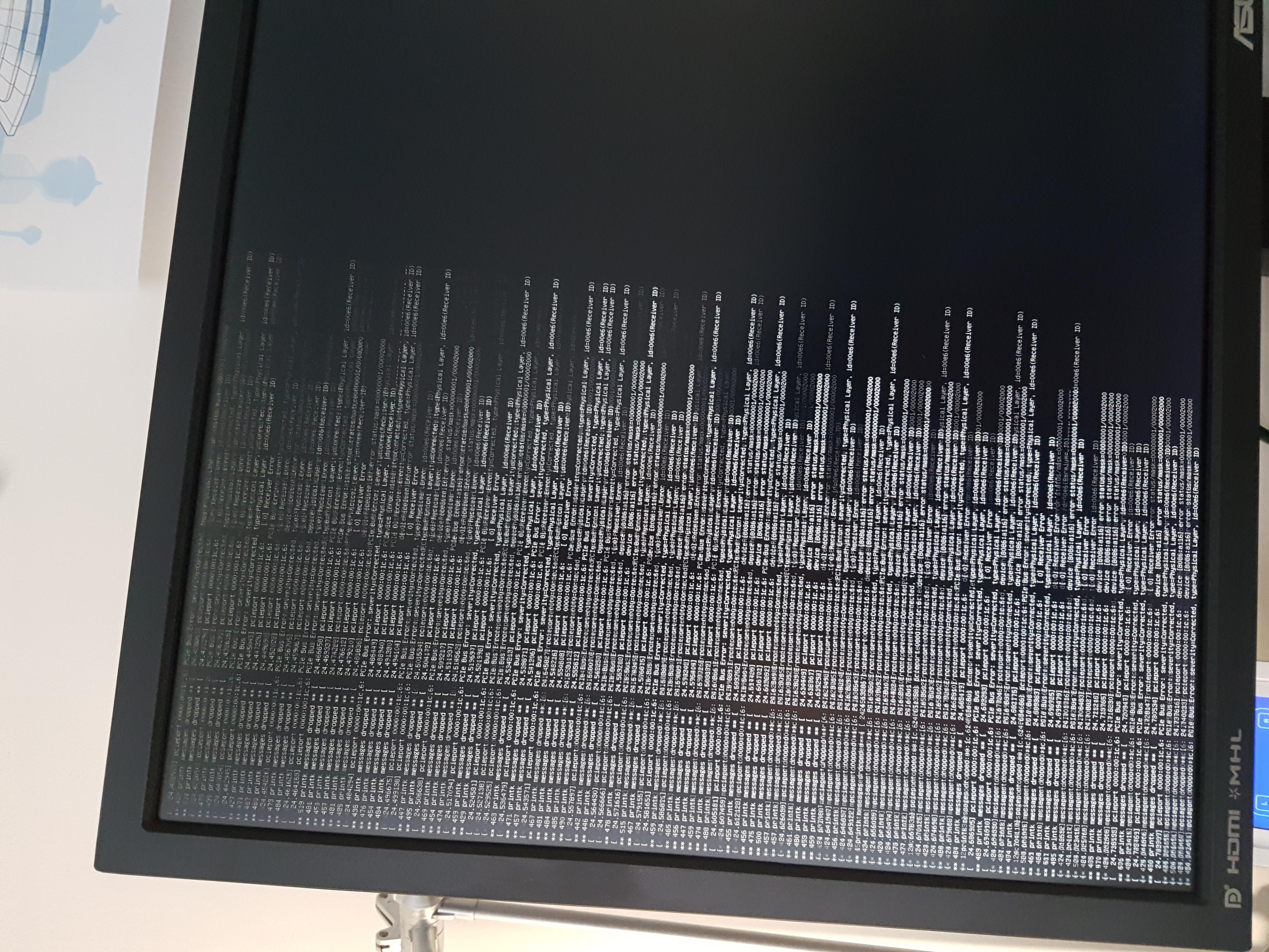

naja und dann hab ich zwei sachen ausprobiert, beim booten vom USB stick die erste normale mint option, da kam dann ewig lang das hier
und als nächstes habe ich die zweite option ausgewähl, is glaub so ne art save mode?! ?! dann geht es normal, aber die isntallation von mint bricht dann mitten drin immer ab bzw stürzt ab :(
