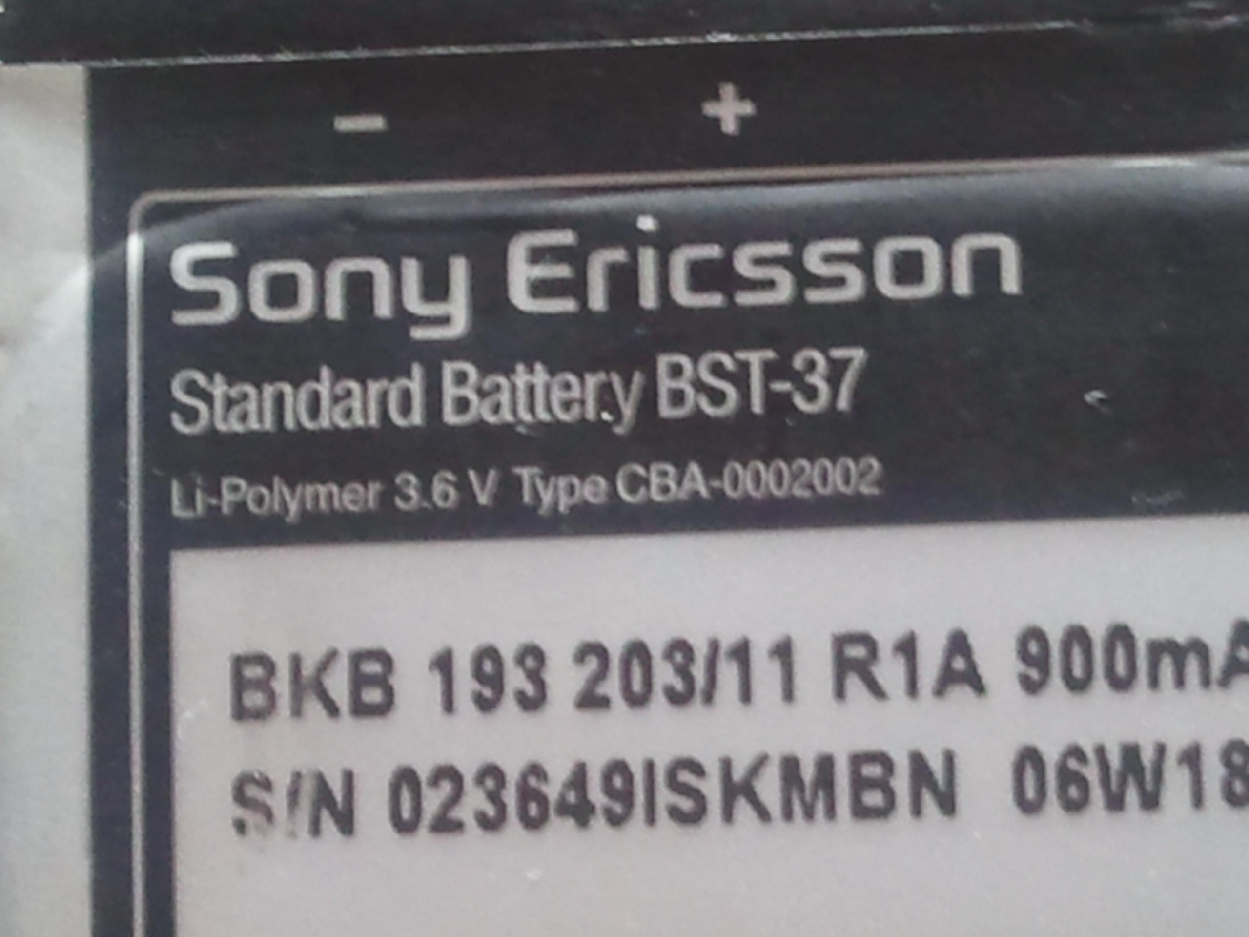

Hab das wohl mit dem Akku von meinem X1 verwechselt.
Hier mal noch der Akku von meinem W800i
