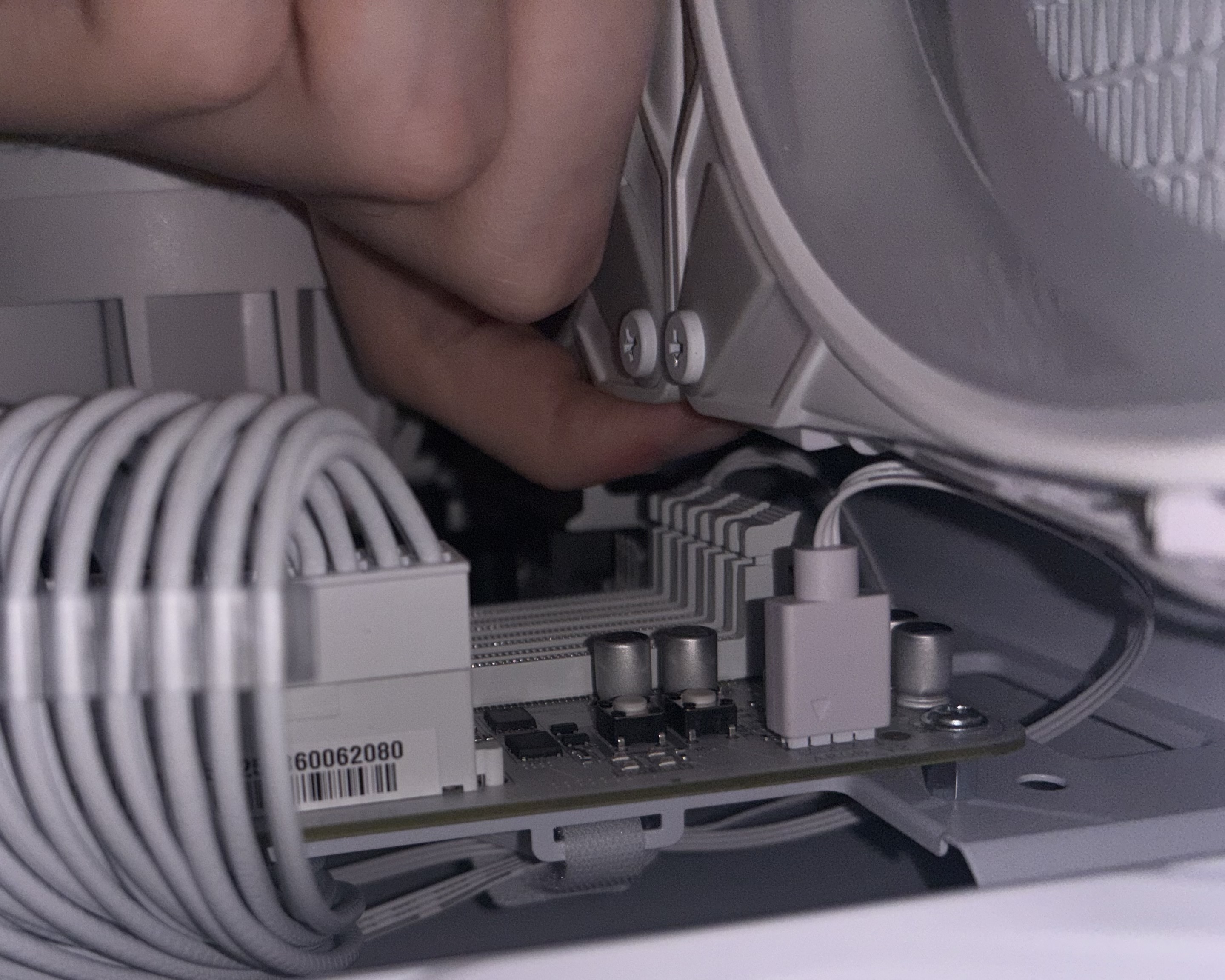

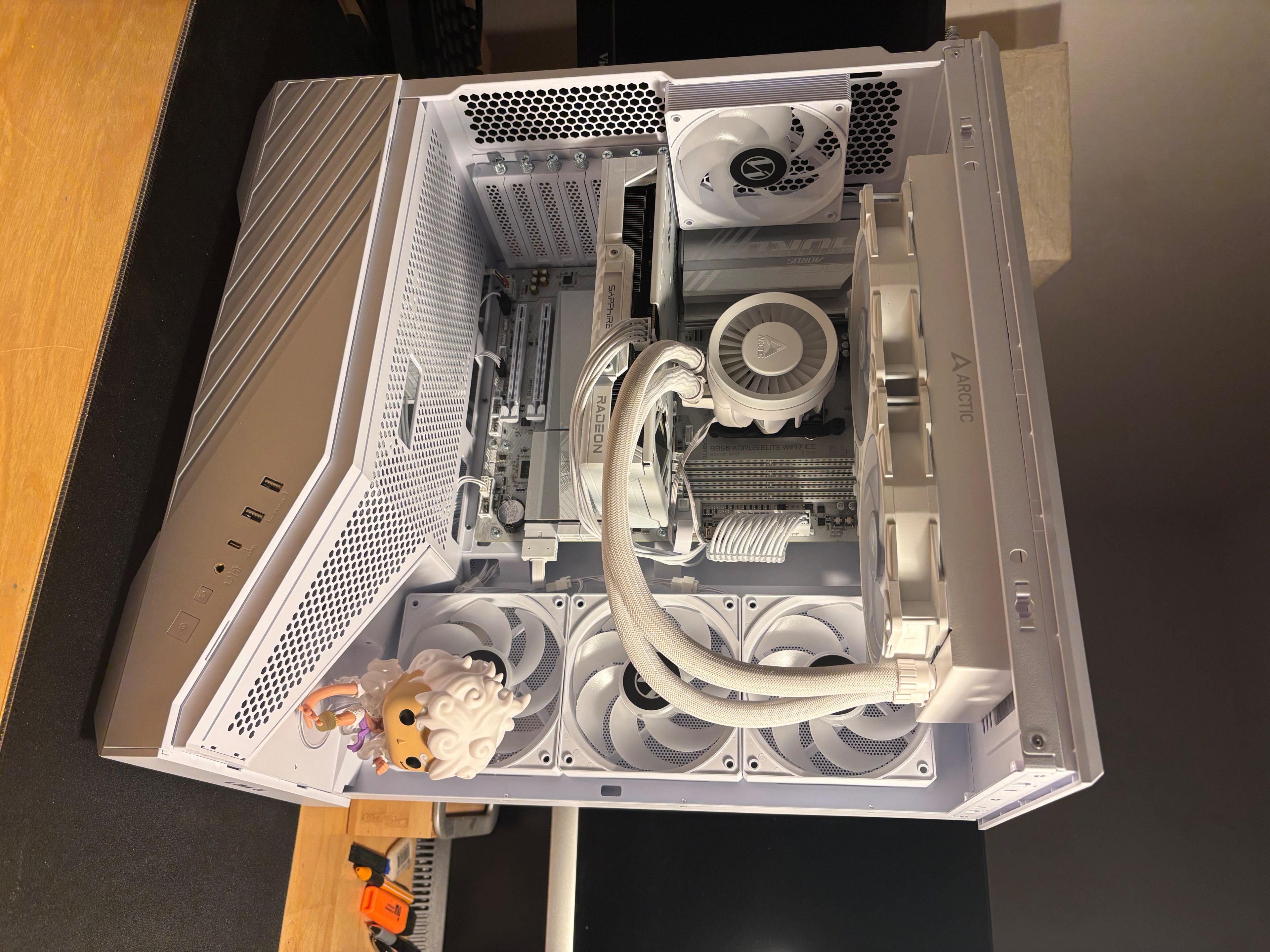

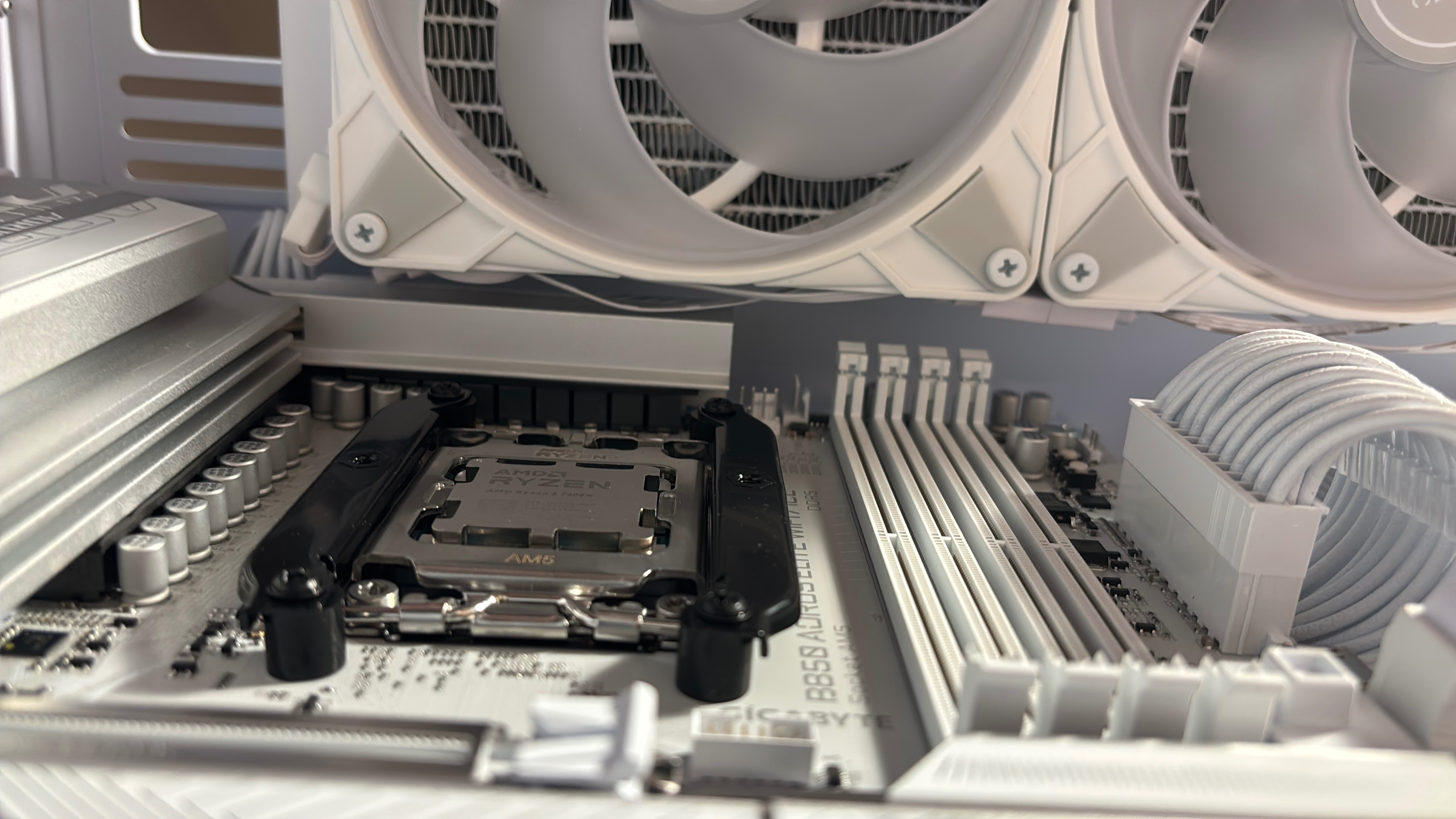

Ich saß heute an meinem ersten PC Build, für dass ich mir über das Jahr teile, zusammen gespart habe. Nun fiel mir auf, dass meine oben genannte Wasserkühlung wie bei vielen anderen nicht passt. Problem ist, dass die Wasserkühlung denke ich zu nah an den RAM Slots sitzt (RAM ist bekomme ich nächste Woche von einem Arbeitskollegen). Ich hatte mir überlegt, ob man nicht Slim Lüfter auf der Wasserkühlung verbauen könnte. Anbei gibt es noch ein paar Bilder.

Das Gehäuse ist ja echt naja. Habe ich so noch nicht gesehen, dass das Board so weit oben ist. Kauf die drei Slim-Lüfter, wie du schon vorhast. Bei Amazon gibt es die hier. Sind weit und breit die einzigen in Weiß. Thermalright TL-H12015W Dünner Computer-Gehäuselüfter-1900RPM, CPU-Lüfter, 15mm oder bau den Radiator an der Seite an. Nicht optimal, aber würde gehen.

Ich bekomme Corsair 32 GB 6000 mhz cl30 mit LEDs. Mainboard ist das Gigabyte b850 aorus Elite wifi 7, Gehäuse ist das Lian Li Vector v100 und die Wasserkühlung ist eben die Arctic liquid freezer 3.
Da ist nix zu nah, wird alles klappen zu erst ram rein. dann aio drann schrauben wo liegt das problem? genug luft dazwichen mehr als bei mir sogar.

Ich würde den RAM abwarten und schauen, ob er nicht doch drunter passt, ansonsten die Arctic zurück schicken und durch eine andere AIO ersetzen. Bspw. die Thermalright Aqua Elite v3.
Reaktionen: floTTes, SaschaHa, Jonasbuy und eine weitere Person
Die Arctic ist deutlich dicker als andere AiOs. Standardmäßig sind diese 5,5 cm dick (30 mm Radiator + 25 mm Lüfter), bei der Arctic dürften es 6,5 cm sein (38 mm Radiator + 27 mm Lüfter), also exakt 1 cm mehr. Das führt in einigen Gehäusen zu Problemen, die das eben nicht berücksichtigen.
In deinem Fall hängt es jetzt von der Höhe des RAMs ab, das lässt sich aber aus dem Stehgreif schlecht abschätzen. Also ja, erstmal RAM abwarten, diesen zuerst einbauen, und dann die AiO oben rein, falls möglich.

Der Look ist schön clean. Die Speichermodule lassen sich auch mit der Gigabyte-Fusion-Software steuern. Gut gemacht.
AMD Ryzen 5 7600X? Alles für den Look und RAM drauf gegangen? :evillol:
Lass dich nicht ärgern! Ist wirklich hübsch geworden!
Was ist denn das für eine GPU? 9070 (XT) von Sapphire? Fehlt da nicht noch ein zweiter PCIe-8-Pin-Stecker?

Corsair Vengence, GSkill Flare, TeamGroup Creator. Diese könnten eventuell passen. Einfach mal Höhe messen. Diese dann in weiß zu beschaffen, noch dazu bei der aktuellen Marktlage ist dann die andere Sache…
Ich glaube die Halteschienen der LF3 sind falsch montiert, da sollte links ein L
auf dem Blech stehen. Wenn Du den RAM vorher einbaust, sollte der schon noch reinpassen.

Hey, insgesamt ist es kein wirklich teures Build. Den Prozessor hatte ich von meinem Vater bekommen. Der stammte aus seinem PC. Die Graka ist eine 9060 XT 16 GB. Insgesamt habe ich für das was du da siehst rund 900€ bezahlt. Aber vielen Dank! 😄
Richtig, zum Zeitpunkt der Aufnahme war mir das noch nicht aufgefallen. 😂 Ist jetzt aber behoben.

Nuja, Frischluft Intake und CPU Wärme raus ist jetzt nicht verkehrt.
Aber klar, auch eine Lösung wenn es wirklich nicht passen sollte.
