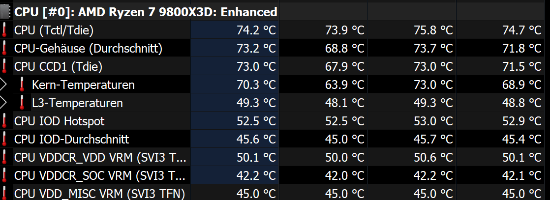

Habe sie nun nach der Kurve von Arctic angepasst und lasse gleich einen Cinebench laufen. Werde die Temperaturen hier dokumentieren.
Edit: Das sind die Temperaturen un Cinebench Multi Core.
Reaktionen: djducky
Naja, gerade die Cinebench-Temperaturen sind bei bis zu ~162W auf einem CCD eher irreführend. Die werden hoch sein, egal wie hoch deine Lüfter drehen.
UV und Powerlimit ist dein Freund.
Edit: Wieviel Watt lagen an bei diesen Temps? Wie hoch haben die Lüfter gedreht? Bei mehr als 150W sind diese Temps jetzt schon ordentlich, anonsten habe ich ja alles weitere erklärt.
