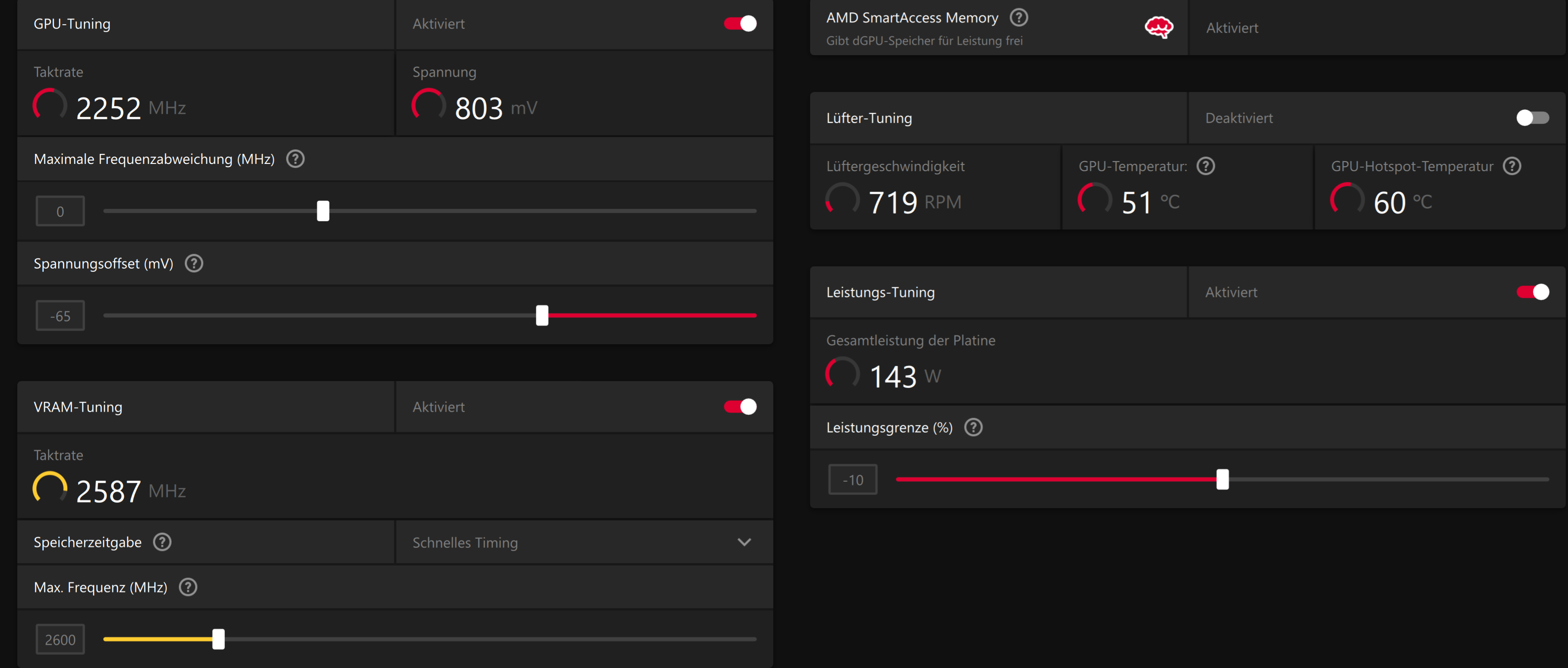

Habe nun die Einstellungen meiner 9070xt geändert, wie auf dem Bild zusehen und das Geräusch war beim Start kurz da, aber ist sonst kaum hörbar.

Denk dran: UV verbessert bei der karte die Effizienz, für weniger Gesamtverbrauch ist das Powerlimit zuständig. -10% sind bei der Sapphire (Powerlimit ab Werk 330W statt 304W) knapp 33W weniger, also 297W statt 330. Damit biste im Vergleich zu anderen 9070 XT kaum bzw. nur sechs Watt drunter...
Es sei denn die Standardeinstellung sind 304 und 330 ist Regler nach rechts.
