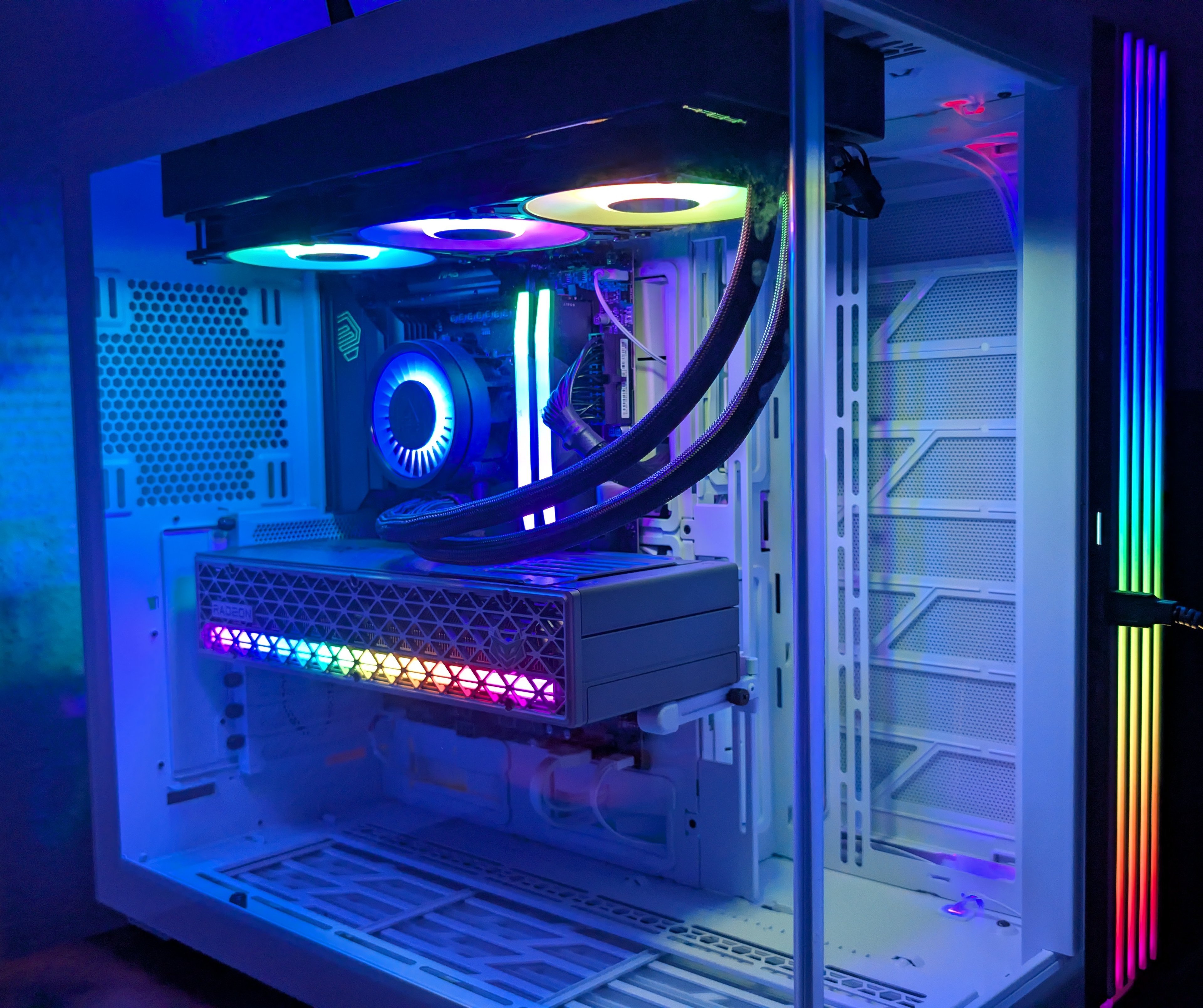

Danke für das Bild!
Uff, ja, ein wenig verloren schon. Naja, sechs P12 Pro RGB Reverse (oder P14) und einen normalen... fertig ist die Laube. Hilft natürlich auch, deine Karte kühler (und damit leiser) zu halten. Kannst ja auch erstmal mit dreien anfangen für unten.
Sowohl Lüfter als auch AiO gibt es aber auch in weiß, war das bewusst als Kontrast-Build?
Hab schon überlegt einfach unten ein Star Wars Diorama einzubauen bei den Platz 😄
Ansonsten find ich das Gehäuse mega hübsch.
Ist bewusst als Kontrast gebaut. Komplette white builds mag ich nicht, aber komplett schwarz ist auch eher so mäßig. Da hab ich einfach das weiße Gehäuse genommen und den Rest dann ist schwarz gekauft.
- März 2017
- 21.017
Ich würde für unten dann doch bei Lüftern bleiben.
Aktuell hast du nur Unterdruck durch die drei AiO-Lüfter, das zieht Staub durch jede Ritze und lässt das Kühlpotential des Gehäuses komplett brachliegen.
Bessere Kühlung bedeutet auch bessere Kühlung deiner VRMs.

Ich würde als erstes drei Lüfter unten einbauen. Damit bekommt die GraKa schon mehr Frischluft. Sollte es dann noch nicht reichen, würde ich Lüfter in die Seite einbauen. Damit hättest Du dann einen guten Überdruck im Sys und somit würde sich das Sys nicht mehr an allen möglichen Stellen ungefiltert Luft einsaugen.
