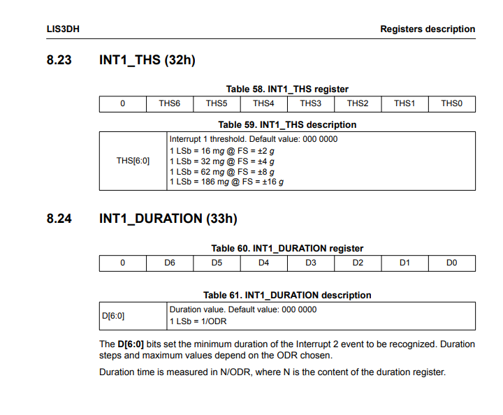

Hi, ich frage einfach hier mal:
Hat jemand den LIS3DH Sensor mit Interrupts in Arduino zum Laufen bekommen?
Ich habe bisher nur Erfahrungen mit dem MPU6050 gesammelt und dort konnte man einfach einen Grenzwert zur Beschleunigung setzen, ab dem ein Interrupt ausgeführt wird. Zum LIS3DH finde ich nur diese Clickbeispiele, aber das hilft mir nicht.
Ich nutze den Sensor um damit einen ESP32 aus dem Deepsleep aufzuwecken.
Laut Datenblatt sollte es möglich sein, aber auch wenn ich in das Register schreibe, passiert einfach nichts. Es wird einfach kein Interrupt ausgelöst:

OK, im Intro steht das: Laut Datenblatt sollte es möglich sein, aber auch wenn ich in das Register schreibe, passiert einfach nichts. Es wird einfach kein Interrupt ausgelöst.
Chat sagt unter Anderem: Neben dem Setzen dieser beiden Register ist es wichtig, den Interrupt an sich zu aktivieren.
Ich weiß halt nicht was schon alles versucht wurde, kenne mich damit auch absolut null aus und werde mich hier nicht weiter reinhängen.
Ich suche später mal den Code raus :) ChatGPT ist keine wirkliche Hilfe, das bastelt nur aus Beispielcodes was zusammen (was nicht funktioniert).
Versucht habe ich das antürlich, aber entweder wird wirklich kein Interrupt ausgelöst oder der Interrupt wird nicht erkannt
Anbei mal der Code - Ich musste sehr viel rauslöschen, deshalb kann es sein, dass manche Codeteile überflüssig sind. Im loop wird natürlich viel aufgerufen, aber nicht explizit die Interrupts abgefragt, aber das ist auch nicht Sinn von Interrupts
