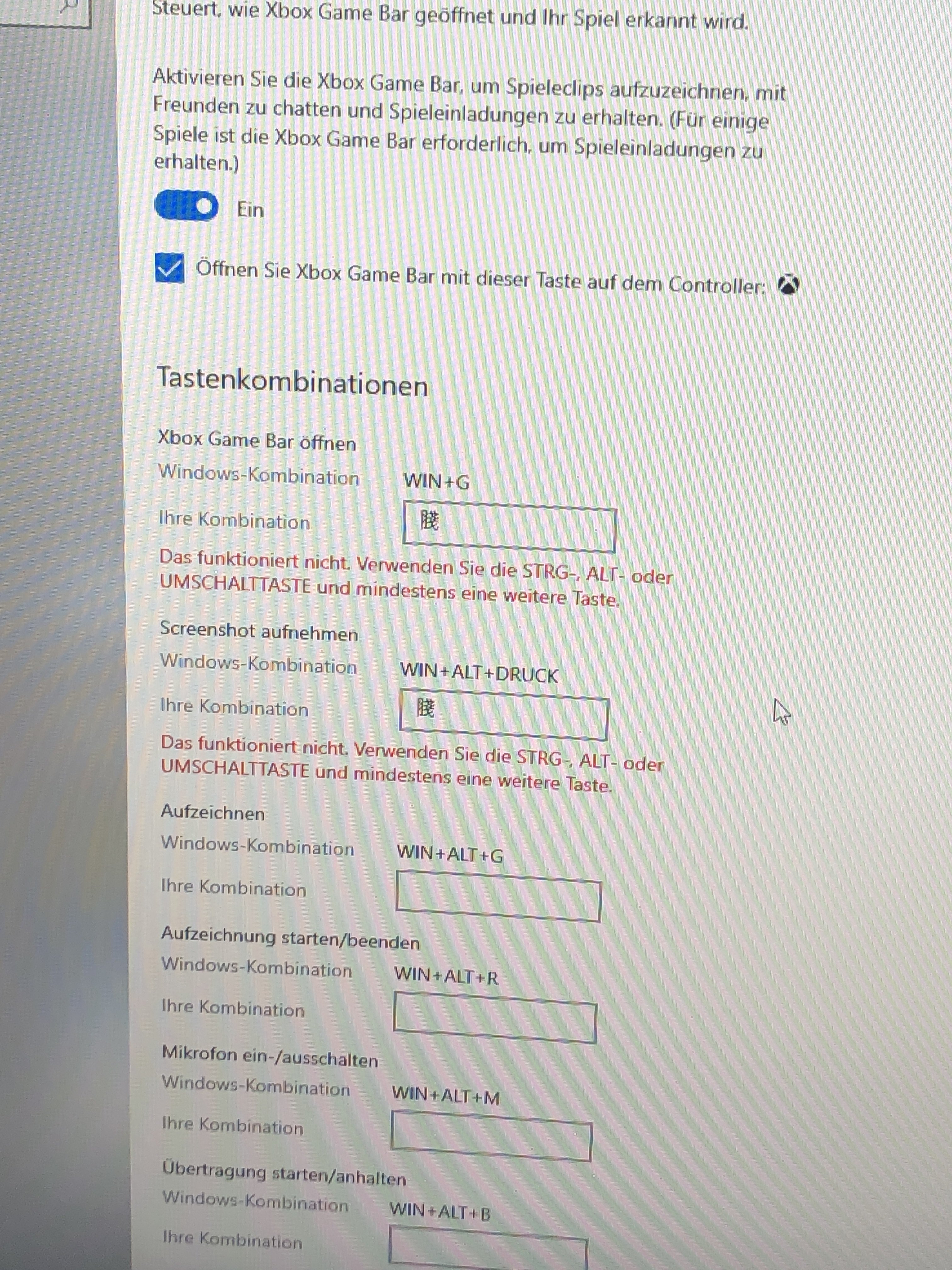

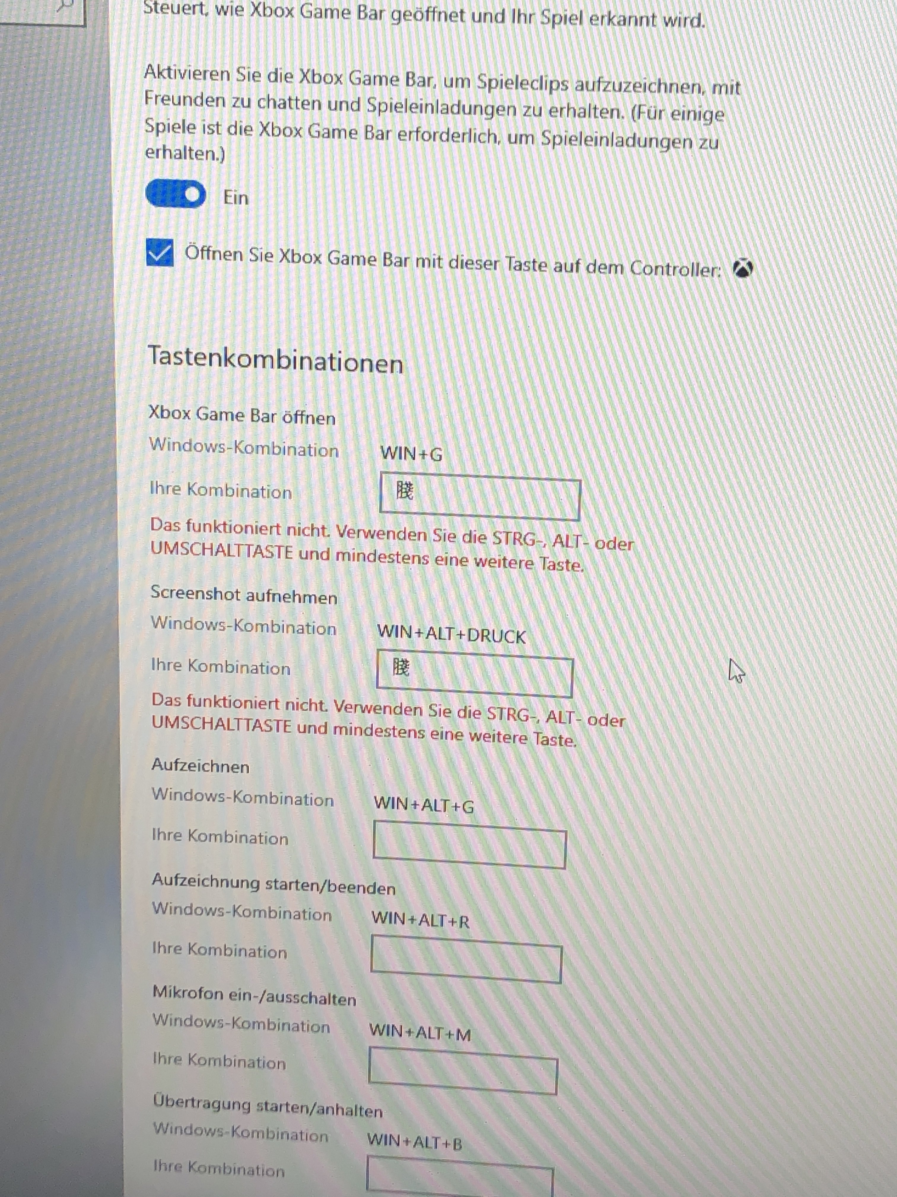

Meinen sie die Spieleleisten-Controller-Einstellungen?

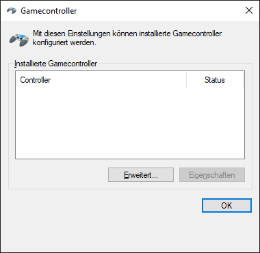

Ich meine das hier:
Ich habe gerade keinen Controller angeschlossen (und bin auch zu faul dafür ^^), aber den gewünschten Controller einfach in der Liste anklicken, dann auf "Eigenschaften" und im weiteren Fenster kann man dann jeden einzelnen Knopf, jede Taste, jede Achse des Gamecontrollers testen.
Wenn er hier überhaupt nicht erst aufgeführt wird, ist der Treibre einfach nicht korrekt installiert.
Wenn er auftaucht, aber KEINE Taste/Achse zu testen ist, liegt vermutlich ebenfalls ein Treiberproblem vor. Ist auch das Stromkabel des Lenkrads angeschlossen und bekommt das Lenkrad auch Strom, ohne dass es per USB am PC angeschlossen ist? Sieht man ja an dem LED-Geleuchte am Lenkrad bzw. der Base selbst.
Wenn der Controller hier auftaucht, aber nur die Achsen(Pedale), nicht aber die Knöpfe im Lenkradkranz selbst funktionieren, dann liegt ein Kabelbruch in der Lenkradnabe vor. Sofern noch Gewährleistung besteht, ab zum Händler damit. Falls raus aus der Garantie, gibt es nur die Selbst- bzw. Fremdreparatur.

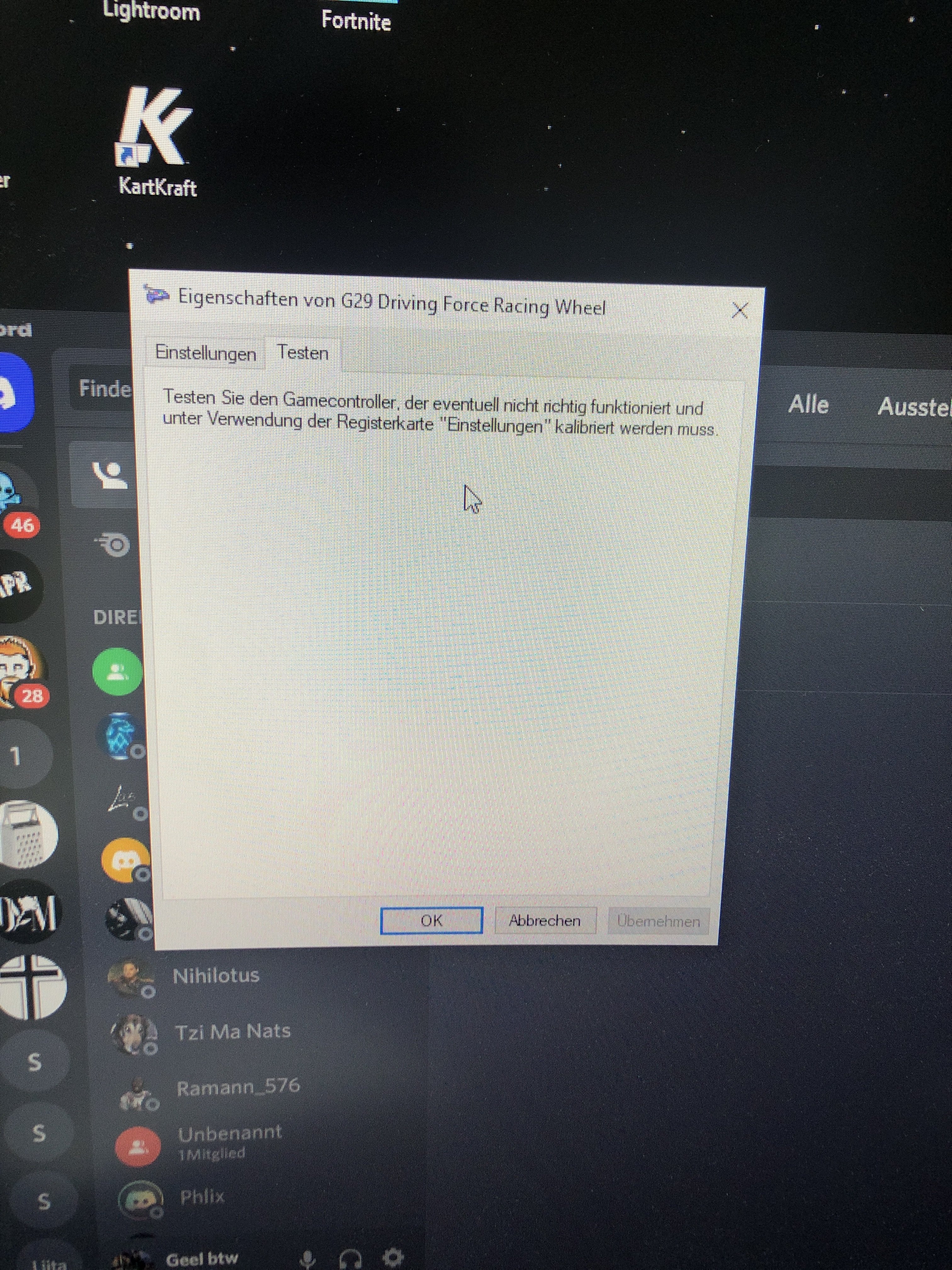

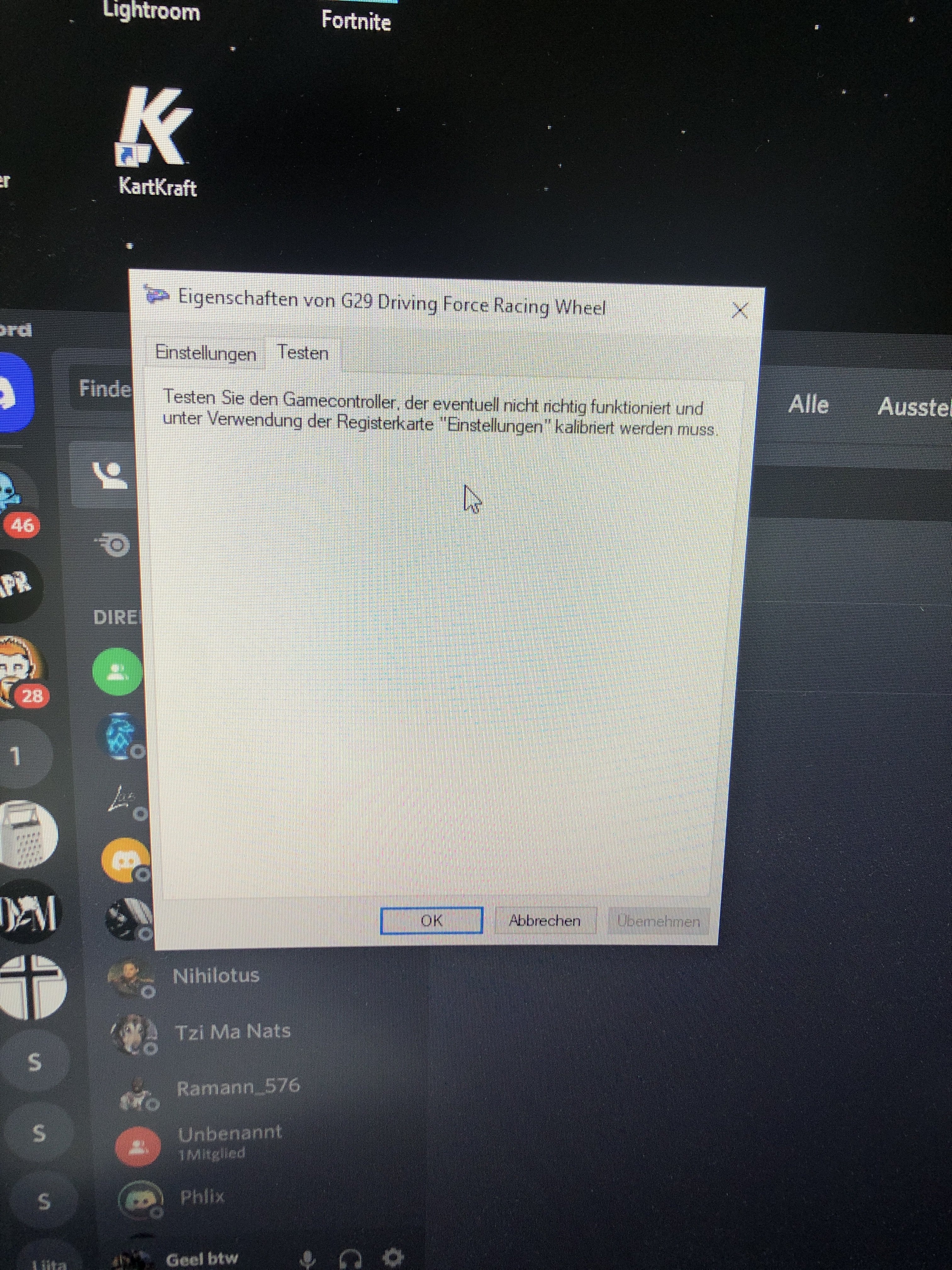

Kann meinen Vater nach einem Messgerät fragen. Wenn ich das Lenkrad am Pc anschließe, dann durchläuft es den Test, allerdings nicht beim anschließen an den Strom.
So sieht es beim Test aus:
Das würde ja wie von ihnen gerade eben beschrieben auf ein Treiberproblem schließen lassen. Ich finde als Treiber nur das GHub von Logitech. Haben sie ein anderes Programm, bzw. einen Link für mich?
