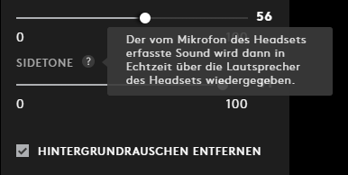

Möglicherweise im G-Hub / Sidetone.
Danke für die Antwort.
Leider scheint das Headset wohl nicht erkannt zu werden. Im Startbildschirm des Programms ist nur meine Maus (G203) und die Tastatur (G213) zu sehen. Ich sehe auch keine Möglichkeit das Headset dort manuell auszuwählen
Dann muss sich das auch anders abstellen lassen, und es kommt nicht vom G-Hub
Alles klar, ich schau mal, ob ich noch einen Weg finde.
Danke für die Hilfe
Reaktionen: bart0rn

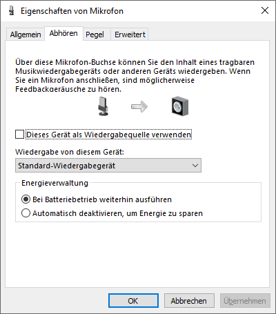

Natsu2000 schrieb:
unter Systemsteuerung -> Sound -> Im Reiter "Aufnahme" ->Abhören -> "Dieses Gerät als Wiedergabequelle verwenden" zu deaktivieren.

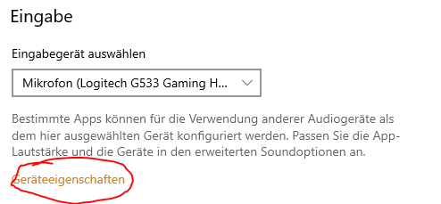

Bei mir Ist das unter Sound(einstellungen) / Eingabe / Geräteeigentschaften (unter dem Mikrofon) / Zusätzliche Geräteeigenschaften / Abhören / "Dieses Gerät als Wiedergabequelle verwenden" - also Du warst wirklich in den "Eigenschaften von Mikrofon" vom richtigen Mikrofoneingang (Klinke) drin - Richtig ?
Anhang anzeigen 1087927Anhang anzeigen 1087928
Genau, bei mir sind es die gleichen Einstellungen wie auf dem Bild "Eigenschaften von Mikrofon".
Beim Mikrofon kann man auch sehen, das die Spracheingabe beim sprechen erkannt wird. Daher müssten es der richtige Mikrofoneingang sein.
Ich würde ja gerne mal die Einstellung "Sidetone" in G HUB ausprobieren, wenn das Headset da nur erkannt werden würde.

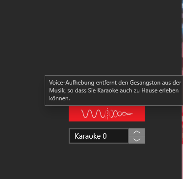

Mittlerweile konnte ich das Problem lösen. Es lag an der Einstellung Voive-Aufhebung in der Realtek Audio Console.
