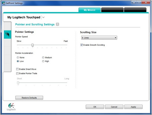

Xedo schrieb:
Nach dem Bild, muss "Pointer Speed" in der mitte sein. Und bei den 4 Auswahlkreischen natürlich keine, bzw. aus! Keine Häkchen setzen...
"Pointer Speed" ist auch nichts anderes als die Einstellung von Windows, einfach nur aufm Setpoint. Und die Standardeinstellung ist nunmal in der mitte.
Dann hast du die pure Einstellung, ohne das Signale entweder weggelassen oder dazugeschoben (Interpolation) wird. Bei der Mauseinstellung unter Windows vielleicht noch schauen, dass "Zeigerbeschleunigung verbessern" kein Häkchen hat.
Regler in der Mitte lassen und Empfindlichkeit per DPI regeln, korrekt?
Korrekt. Und alle so komische Mauskorrekturen eben auch aus. x) Gewöhnt man sich dran, ist das ne gute Sache.

Also folgende Einstellungen solltest du vornehmen:
Zeigerbeschleunigung - keine (oder je nach Geschmack, ich brauchse nicht)
SmartMove - deaktiviert, ka was das ist
Zeigerspuren - deaktiviert außer du willst die haben
So dann die Mauseinstellung für Spiele:
Da gibts eigentlich nur eine Option, die wichtig ist, der Rest ist Geschmackssache
Geschwindigkeit und Beschleunigung - Einstellung aus Setpoint ankreuzen
Nachdem funktioniert meine Maus eigentlich wieder ganz gut.
Hier noch Bilder:
Mit Standardeinstellung
Mit den neuen Einstellungen
