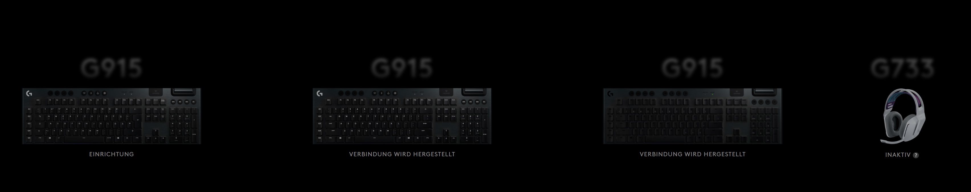

Liebes Forum,
da meine aktuelle Keys mit 3 Rechnern so langsam an ihre Grenzen kommt und ich einen KVM von TeSmart (4x HDMI & USB) geschenkt bekommen habe, habe ich mir die G915 gegönnt.
Nach nun zigfachem Deinstallieren und Installieren der G-HUB Software, einer Recherche im Netz und so langsam aufkommender Verzweiflung, der Hilfeschrei in`s Forum:
  • die G915 taucht in der HUB doppelt auf, egal ob die diese neu installiere, abstecke, neu einstecke etc. Bei beiden steht inaktiv oder manchmal "Verbindung wir daufgebaut", was aber nie klappt... (btw. technisch funktioniert sie einandfrei und ich tippe diesen Text auch gerade mit ihr - per Dongle)
  • wenn ich die Tastatur per Bluetooth kopple, funktioniert es ohne Probleme, sie wird erkannt etc. ... leider widerspricht das ja dem Nutzen, dass ich die Tastatur ab allen 3 Rechnern nutzen kann
  • abgesehen davon konfoguriere ich die Tastatur per Bluetooth und sobal ich wieder auf das Dongle switche, ist sie wieder im Regenbogenmodus :(
Besten Dank vorab und sonnoge Grüße aus dem Münchner Outback...

Hab es grad ausprobiert: schließe ich die Dongle vom G733 und dem G915 an einem Hub an (und dann am KVM), so wird nach wie vor das G733 problemlos erkannt. Einzig in der G-Hub Oberfläche hab ich die G915 jetzt 3x aufgeführt und sie lässt sich nicht verbinden?! Echt mysteriös?!

[12.05.2021 Es war tatsächlich der KVM. Keine Ahnung warum, aber durch das div. Umstecken an den jeweiligen USB Ports, wurden die vorherigen nicht gelöscht. In dem Fall tauchte die Tastatur doppelt, dreifach und vierfach auf :( Nach dem Trennen vom Strom und Neustart wurde alles "richtig" erkannt, leider hat man auch dann keinen Zugriff auf die Tastatur. Erst wenn man alles mit einem USB HUB an EINEN USB Anschluss des KVM steckt, erst dann werden G733, G915 und mittlerweile G502 richtig erkannt. Da muss man erst Mal drauf kommen ;)
Auf jeden Fall ganz lieben Dank für den Input und vielleicht hilft die Beschreibung ja auch anderen.]
