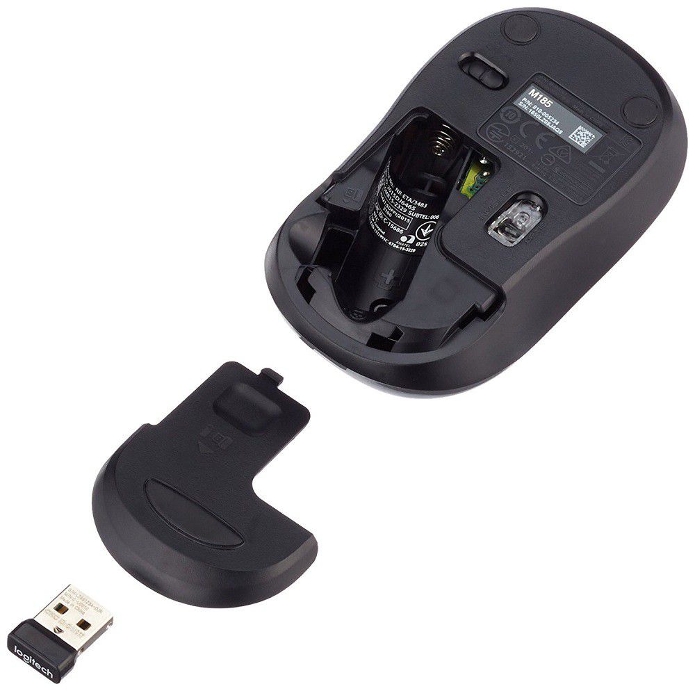

Ja - Funkmäuse und Tasten haben ihre eigenen Empfänger. Oft sind die in der Maus/Tastatur geparkt. Gibt es Klappen an der Unterseite der neuen Geräte?
Und OT/Allgemein
Wie sollten sich Funkmäuse und Tasten auf LAN Party/im Großraumbüro verhalten ohne sich zu beeinflussen wenn alle Beteiligten Sender auf alle Empfänger wirken könnten innerhalb ihres Sende/Empfangsbereiches?
Evtl ist der innen geparkt? Da gibt es ein 4Eckiges Loch neben dem Akku?
Die unbekannte Tastatur hat evtl. ein Typen-Label unter dem Batteriefach?
Neben der Batterie ist ein Fach für den Empfänger, das ist aber leider auch leer.
