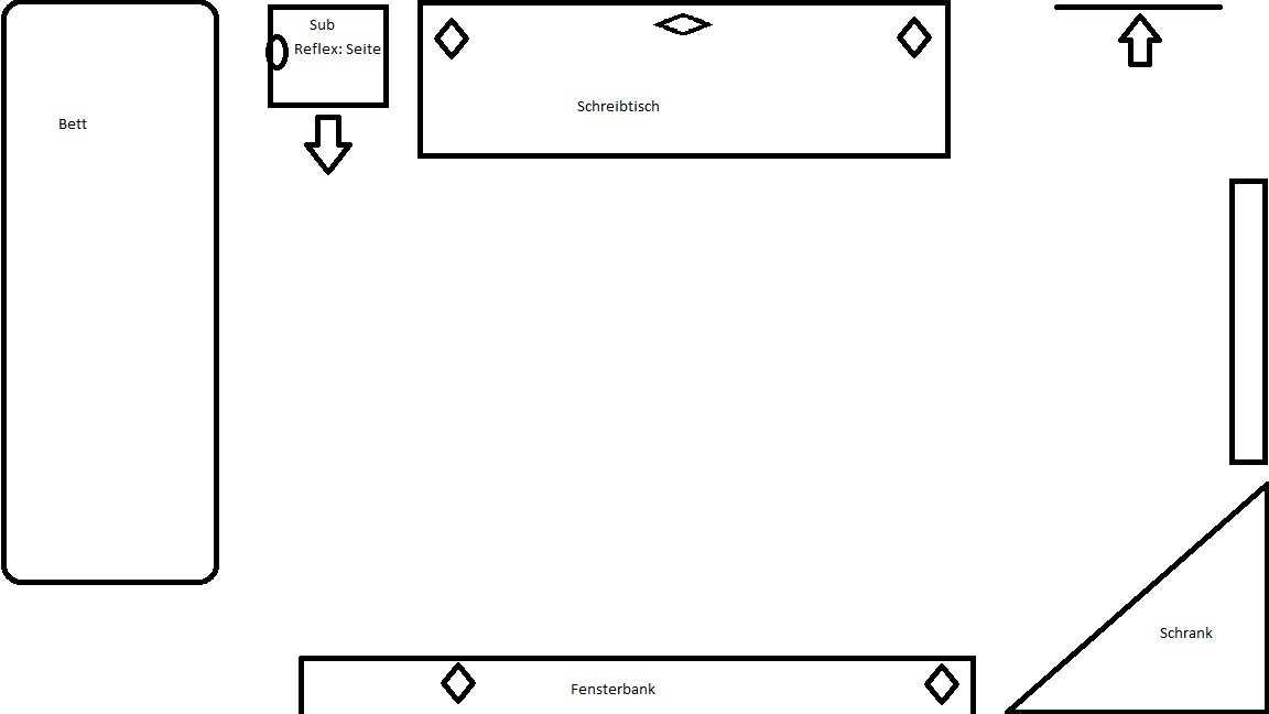

unzwar ich besitze das "Logitech Z-5500" 5.1 Soundsystem und betreibe es mit einer
"Asus Xonar DX" Soundkarte mittels Dolby Digital Live per Toslink (Optisch) Kabel.
Der Subwoofer steht auf Spikes. Ich lässe ihn ankoppeln.
Ich habe mal im Anhang meine eigene Raumzeichnung beigepackt.
Unzwar in der Soundkarte habe ich die Bassfrequenz auf 100 Hz gestellt.
So ist der Bass nach eigenem empfinden am stärksten. Am Soundsystem selber steht der Bass auf 85% - 95%.

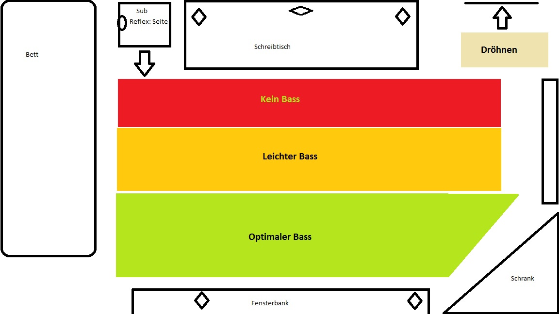

Ich sitze laut meiner Zeichnung im roten Hörbereich.
Bewege ich mich Richtung Fensterbank, so wird der Bass optimal, er klingt dann nicht abgeschwächt.
Wie kann ich meinen Bass im roten Hörbereich verstärken?
Umstellen ist eig. schlecht bei diesem System. Platzprobleme, sowie das Kabel zur Kontrolleinheit sind viel zu kurz und leider nicht verlängerbar.
Gibt es da noch andere Lösungen???

Probier doch mal, den Sub unter die Fensterbank zu stellen.
Und immer genug Wandabstand (mind. 50cm) lassen und nicht in Ecken reinstellen.
Sofern das Z5500 über eine eigenen Crossover-Steuerung verfügt, solltest du die im Treiber deaktivieren. Laut meiner Erfahrung (habe auch die DX) kommt da eher Mist als alles andere raus.
Zum Thema Subwoofer:
Stell den Subwoofer auf deinen Hörplatz und lauf durch dein Zimmer um herauszufinden, wo der Bass am besten ankommt. An diese Stelle positionierst du deinen Subwoofer und überprüfst das Ergebnis.
Die Methode ist nicht perfekt, aber meistens ein sehr guter Anhaltspunkt, um die optimale Platzierung im Raum herauszufinden.

Kann es möglich sein, dass der Bass von meinem Bett verschluckt wird. Denn das Bett steht auch 4 beinen und dass bassreflexrohr strahlt genau darunter?
Eigentlich ist es egal, in welche Richtung das Bassreflexrohr zeigt. Du musst den Subwoofer nicht perfekt an deinen Hörerplatz hinstellen, sondern sollst das nur provisorisch ausprobieren.

Viel mehr als die Position von dem Sub oder deinem Schreibtisch zu verändern kannst du nicht machen. Die Wellenlängen von den Bassfrequenzen liegen zwischen 8 und 2 Meter, dort wo du sitzt ist also physikalisch gesehen ein Wellental und somit auch kein Bass.
Bei deiner Situation hilft nur Umstellen des Subwoofers, wobei dabei deine Problematik nur verlagert wird. Sprich du wirst danach an anderen Stellen im Raum weniger bzw. mehr Bass hören als momentan.
Möchtest du überall im Raum gleichmäßig viel Bass haben, musst du an der Raumakustik arbeiten. Am einfachsten und effektivsten lassen sich solche Raummoden im Bassbereich meiner Meinung nach über Superchunks (Eckabsorber aus z.B. Steinwolle vom Boden bis zur Decke) bekämpfen. Das höchstens 100€ fressen, allerdings musst du die dafür selbst bauen, sprich: Steinwolleplatten kaufen, zurechtschneiden, stapeln, mit Folie überziehen wegen Faserflug und anschließend verkleiden, damit es nicht so scheiße aussieht. Damit die wirklich etwas bringen, sollten sie schon mindestens 40 cm Schenkellänge haben. Als Bonus beschert dir das auch einen trockeneren, präziseren Bass.
