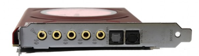

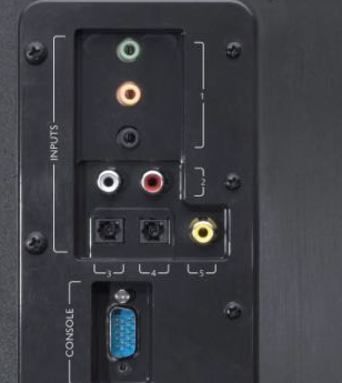

Hallo Computerbase,
habe das Logitech Z906 und möchte über den 6-Kanal Anschluss anschließen. Leider ist kein Hinweis welcher Anschluss für was ist.
Sound Blaster Z
mfg
Mathias
vermutlich Standardfarbkodierung:
Grün: Front
Schwarz: Rear
Orange: Sub/Center
edit: Kenn das System nicht, aber wenn es DTS Connect oder Dolby Live unterstützt würd ich an deiner Stelle einfach nen Toslink-Kabel nehmen
Reaktionen: mac4life
Oder via optischem Kabel, dann brauchst du nur Eines.
Schwarze Buchse auf schwarze Buchse.

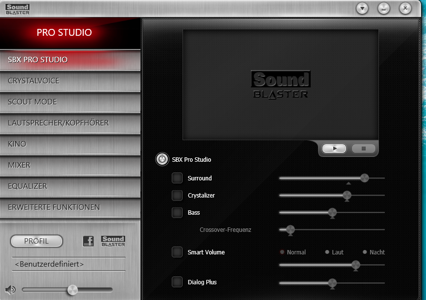

alle anderen Einstellungen geben einen schlechten Klang.
Was würdet ihr einstellen ?
