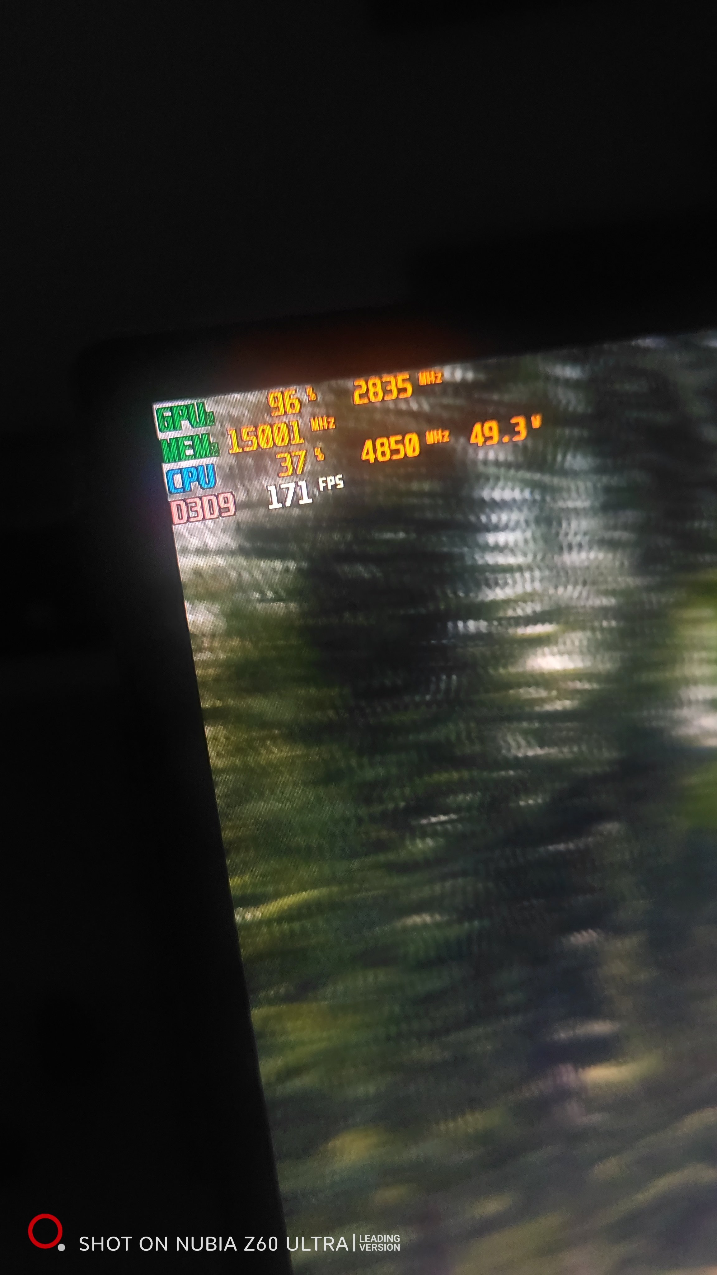

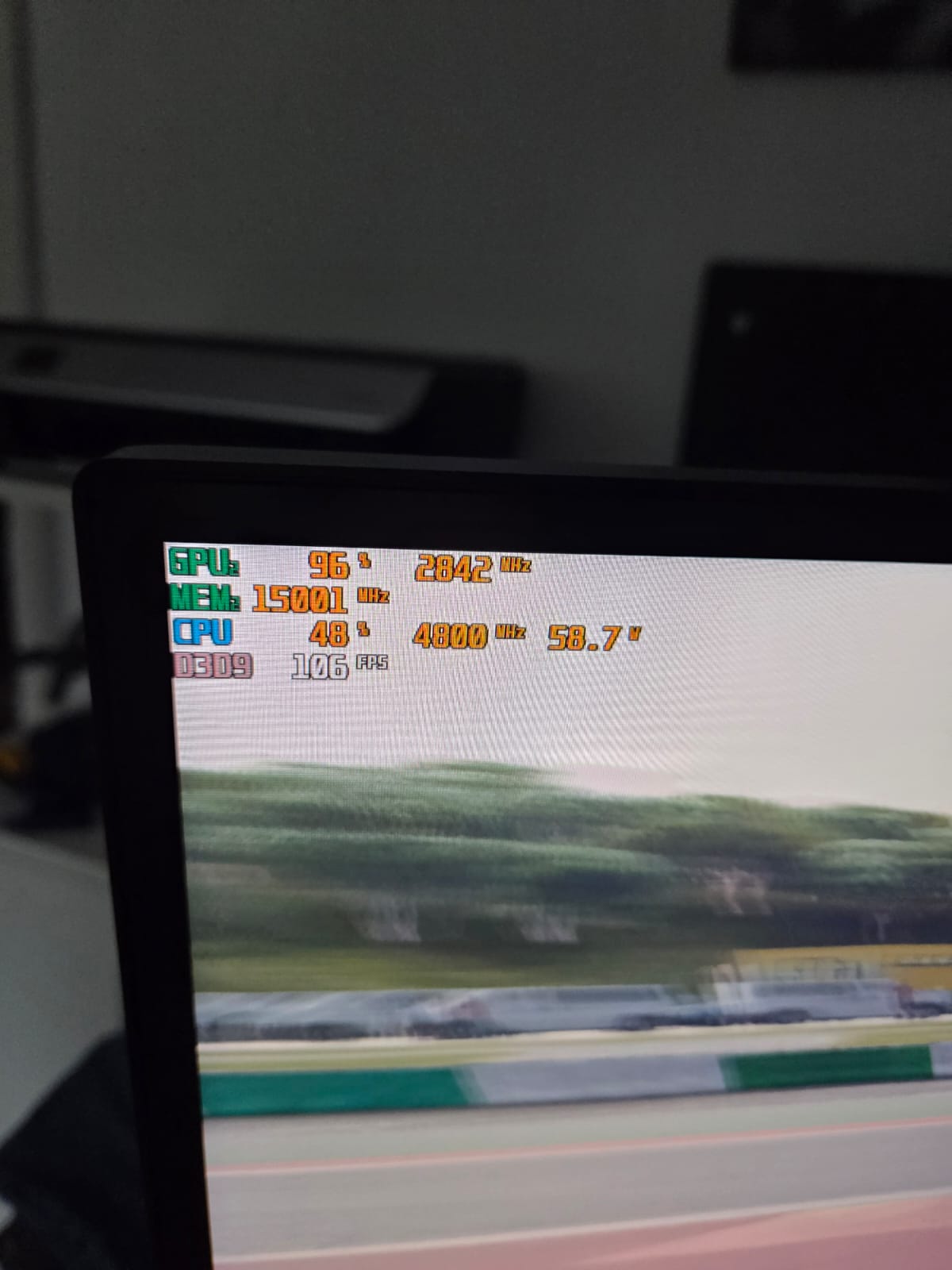

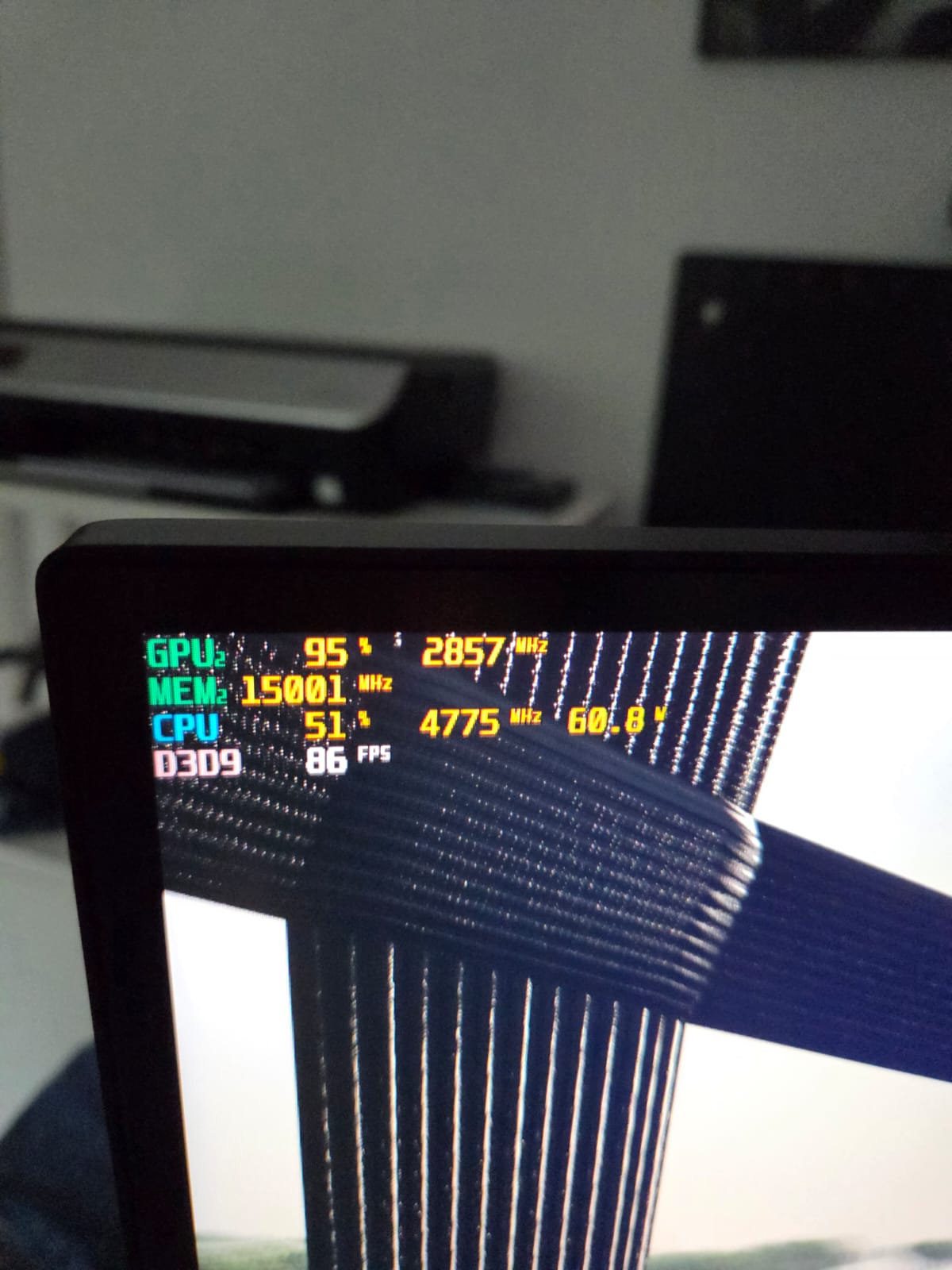

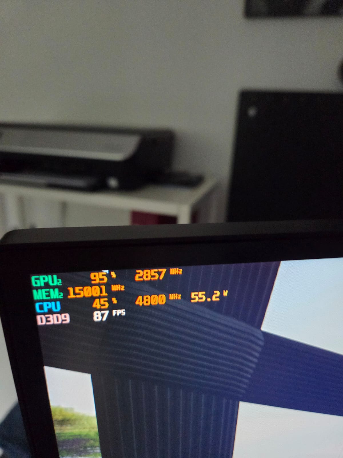

Lohnt dieses Aufrüstset?
So hier ein paar Bilder aus dem Rennbetrieb auf einem 49er Samsung. Grafik fast alles auf max.
Je nach Strecke und je nachdem was los ist FPS von 70 bis 190.
Wenn viel los ist, liegt die CPU Auslastung auch gern mal über 50%.
GPU ist immer iwo zwischen 95 und 98.
Und wenn ich dann alles 3x darstellen muss, könnte ich mir vorstellen, dass die CPU ans Limit kommt respektive die FPS einbrechen.
Das sieht ja jetzt stark nach einem GPU-Limit aus.
49er Samsung wäre ein Dual QHD?
Wir reden dann davon, dass das auf 3 Bildschirme gestreckt wird sprich 7680x1440?
Höhere Auflösung erzeugt für gewöhnlich nicht unbedingt höhere CPU-Last sondern belastet die GPU noch weiter und die ist ja jetzt schon das Limit wie es aussieht.

Ich sehe hier wie @Mork-von-Ork ein klares Grafikkartenlimit.
Was du machen kannst ist im BIOS der CPU ein höheres Leistingslimit zu geben um ein eventuelles CPU Limit minimal nach hinten zu verschieben und die min. FPS zu erhöhen.
Bei jedoch drei Monitoren wird das für die Grafikkarte umso schlimmer werden und die ~10% die der Occulink wegnimmt machen den Kohl dann auch nicht mehr Fett.
Eigtl. bräuchtest du mehr als eine RTX5090 sowie einen Desktop um die 10% durch den wegfallenden Occulink mitzunehmen.
Ich empfehle dir die Grafikeinstellungen bei drei Monitoren zu reduzieren und falls möglich vollumfänglich auf DLSS zu setzen.
Also Plan wäre 3x der Samsung G5. Das wäre 34er mit 3440x1440.
Das ist definitiv kein Pappenstiel und Mork-von-Ork hat es auch schon schön vorgerechnet.
Die RTX5080 arbeitet bereits an der Kotzgrenze.
Was du machen kannst, um auch dein Technikverständnis weiter aufzubauen, wäre Testweise ein Prozessorlimit zu provozieren in dem du die Auflösung, bei identischen Grafikeinstellungen, auf 720p reduzierest.
Dann sollte die RTX5080 nicht mehr voll ausgelastet sein und man sieht dann was dein aktueller Prozessor maximal an FPS schaffen würde.
Wie schon geschrieben hat die reine Auflösung nämlich keinen Einfluss auf den Prozessor.
Reaktionen: djducky und Mork-von-Ork

Korrekt wie ja in #21 gezeigt bist du jetzt schon im GPU Limit und wie ja ausführlich erklärt wird das mit höherer Auflösung nicht anders.
