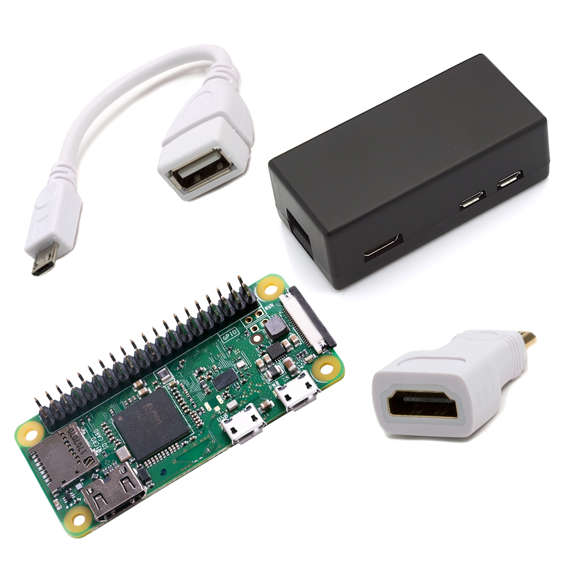

Aber für Pi-Hole dürfte auch der Raspberry Pi Zero WH reichen oder :confused_alt:
als Starter Kit kostet sowas dann 22 Euro ... (ein USB Netzteil und eine SD Karten habe ich hier zugenüge).
https://www.berrybase.de/neu/raspberry-pi-zero-wh-light-starter-kit?c=2383

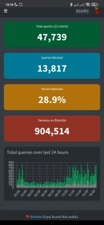

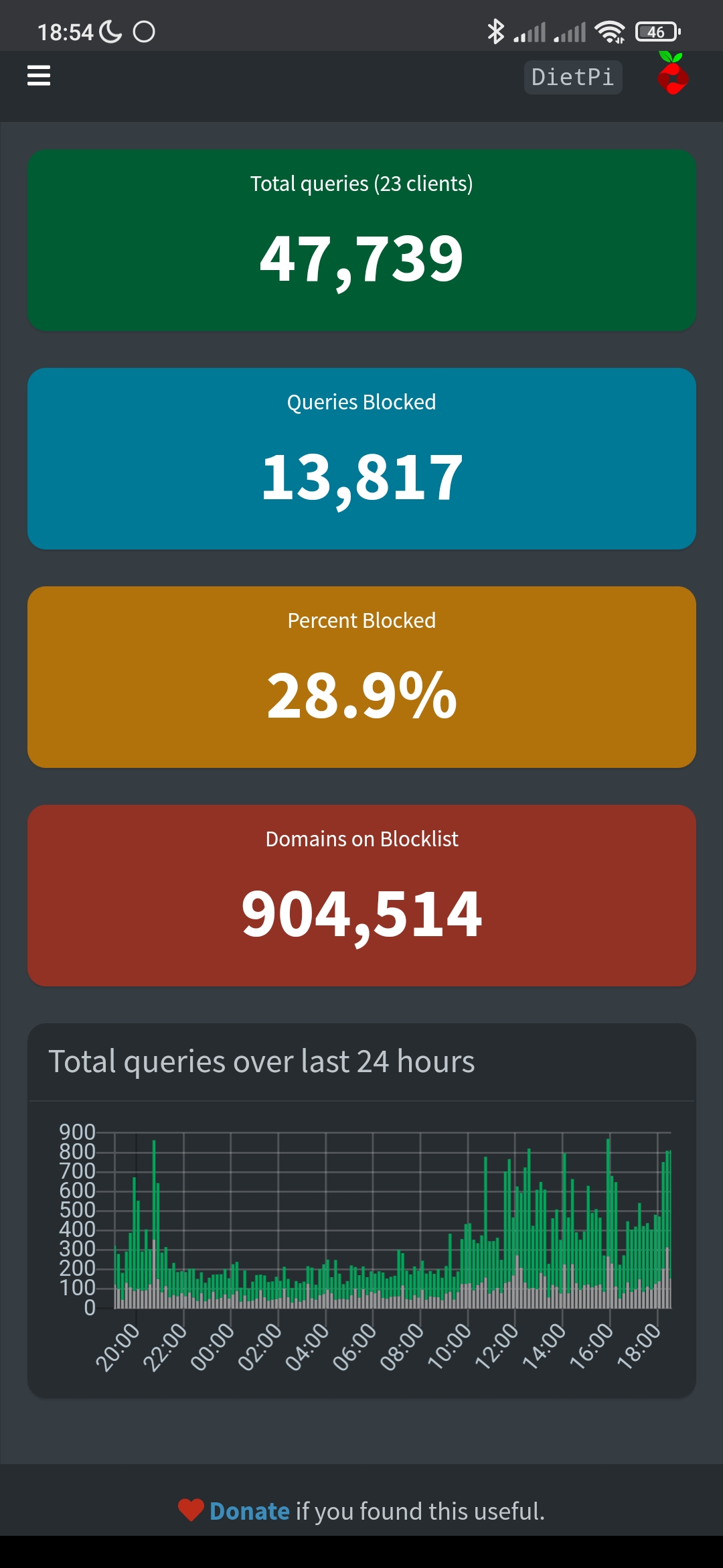

Hab es seit ca. 3 Jahren im Einsatz und es lohnt sich vor allem für Smartphones. Man hat keine penetrante Werbung und einiges wird dadurch schneller geladen. Natürlich dient es auch dem Datenschutz. Das meiste was blockiert wird sind Tracking Anfragen.
Tipps aus eigener Erfahrung:
1. Nicht bei der Speicherkarte sparen. Billig-Karten gehen in diesem Szenario sehr schnell kaputt.
2. Als Betriebssystem kann ich DietPi empfehlen. Ist sehr schlank und hat einen sehr einfachen Installationsassistenten (ohne GUI) mit dem auch direkt Pi-hole installieren kann.
3. Wenn Pi-hole ohne DHCP benutzt werden soll, muss die IP Adresse des Pi-hole als DNS Adresse in der FritzBox unter Heimnetz->Netzwerk->Netzwerkeinstellungen (Reiter)-> weitere Einstellungen (ganz untern)->IPv4 Einstellungen-> Lokaler DNS-Server eingetragen werden. Wenn man es unter Internet-> Zugangsdaten-> DNS-Server einträgt, führt das meisten dazu, dass nicht alles Anfragen durch den Pi-hole geleitet werden.
