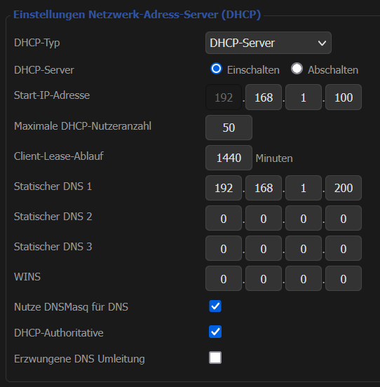

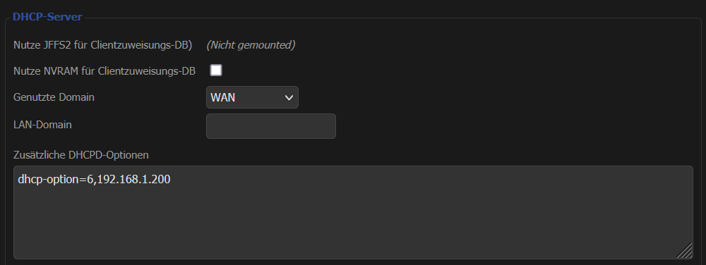

Bei mir ist PiHole (192.168.1.200) als DNS eingetragen, sowie die dhcp-option und es funktioniert ja. Nur gelegentlich kommt aus dem nichts überall werbung.

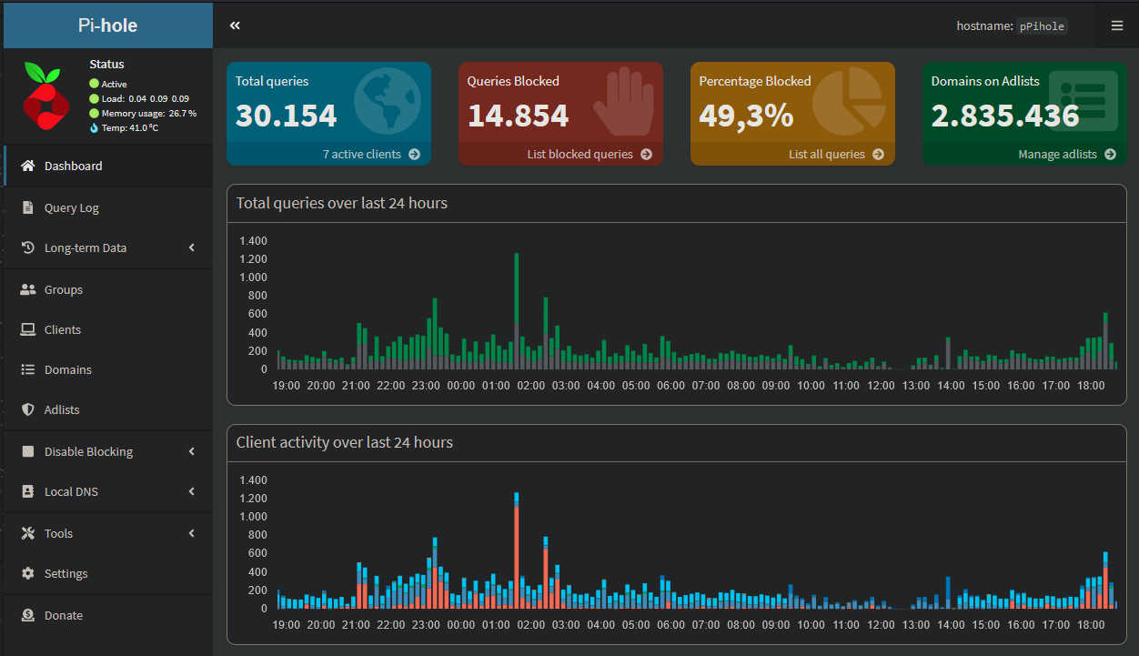

Bei mir ging die Anzeige nach ein paar Tagen auf bis zu 50% geblockt hoch :D:

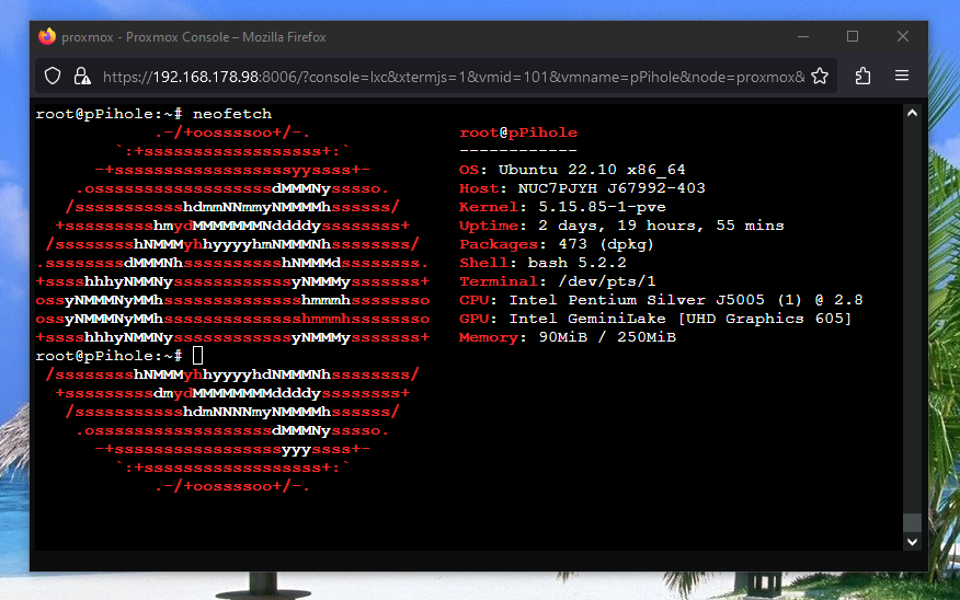

Bei mir läuft Pihole auf meinem Intel Nuc in einem Ubuntu LXC Container unter Proxmox:

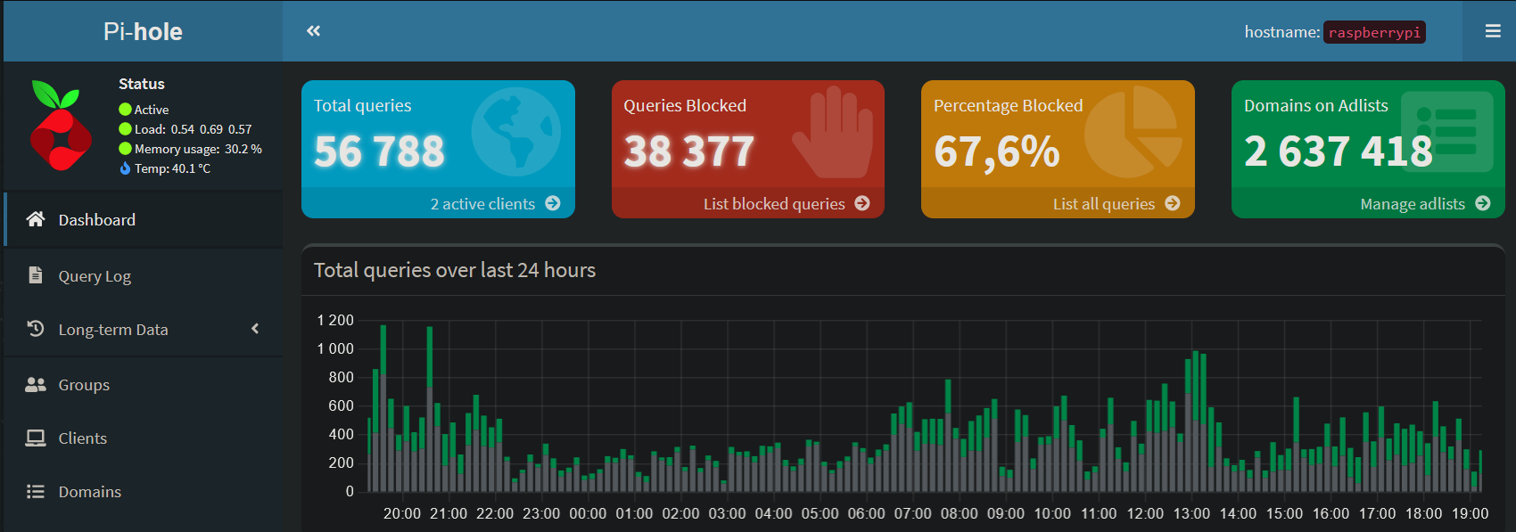

Bei mir sieht es so aus, aber sehe trotzdem noch teilweise Werbung :heul:
Aber manchmal wird auch zu viel geblockt und manche Seiten laden nicht mehr, diese muss ich selber dann in die Whitelist eintragen. Aber besser zu viel als zu wenig
Deine Load ist bei 0,5x und auch wenig Anfragen an Pi-Hole. An sich langweil sich dein Pi.
Was bedeutet diese Config bei dir? Heißt es, dass dein Router den DNS Server an die Client schickt und diese dann direkt mit dem Pi kommunizieren?

@oicfar
Laut Internet muss ich das so eintragen beim DD-WRT Router, damit Pi-Hole im netzwerk funktioniert. Das ist etwas komplexer als sonst.

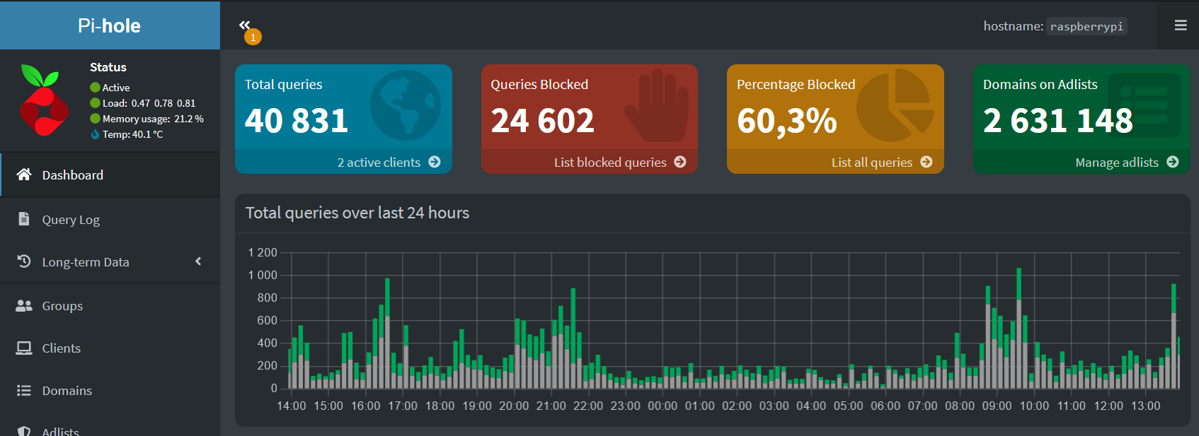

Hat sich nicht viel geändert...Ab und zu kommt plötzlich wieder die Werbung
in den Logs steht da:
Long-term load (15min avg) larger than number of processors: 1.1 > 1
This may slow down DNS resolution and can cause bottlenecks.
