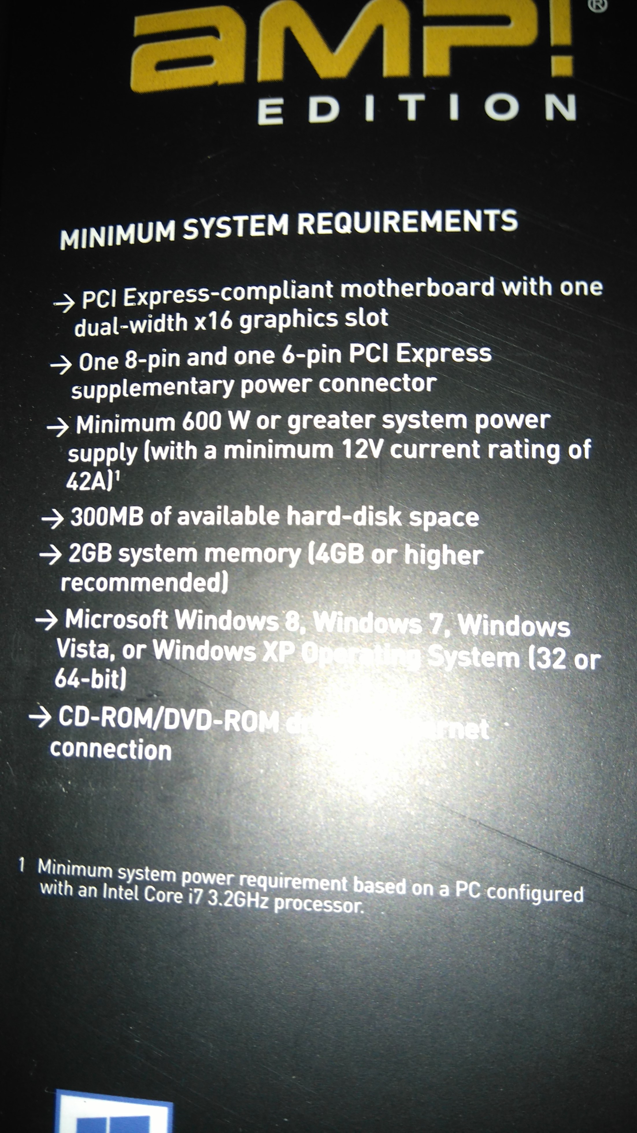

es kann schon sein das es ein treiberproblem war...aber im bild die minimalvorraussetzung der graka. scheinbar ist diese seit einem jahr nicht ganz auf vollast gefahren/fahren müssen sonst hätte sich das problem sicher schonn früher bemerkbar gemacht.
ich tippe ganz einfach darauf das es daran lag.

Diese angaben sind murks..die wollen auf sicher gehen, dass die karte auch mit Billig-netzteilen funktioniert. Die Karte zieht 250 watt max, übertaktet vielleicht 300 watt. Aber das sind nur Spitzenwerte, denn unter Spielelast zieht die typischerweise 65-75% davon. Wenn du dein TDP unter Afterburner bei 100% lässt, kann sie gar nicht mehr als 250 Watt ziehen. Netzteil war also unnötig, solange es nicht kaputt war...aber egal jetzt^^
Du kannst die Karte getrost auf 1000mhz Coretakt stellen...selbst das ist noch gar nichts...die wird noch viel höher betrieben von einigen Leuten. Da ist so gut wie kein Risiko bei..die Karte hat ja nen Turbo und taktet sich alleine runter, falls es zuviel wird.
edit: ach ja, die amp ist schon übertaktet...1006mhz...kannst dich ja mal rantasten, wievel geht. Ich glaube bis 1200mhz PI mal Daumen...mit guter Kühlung.
