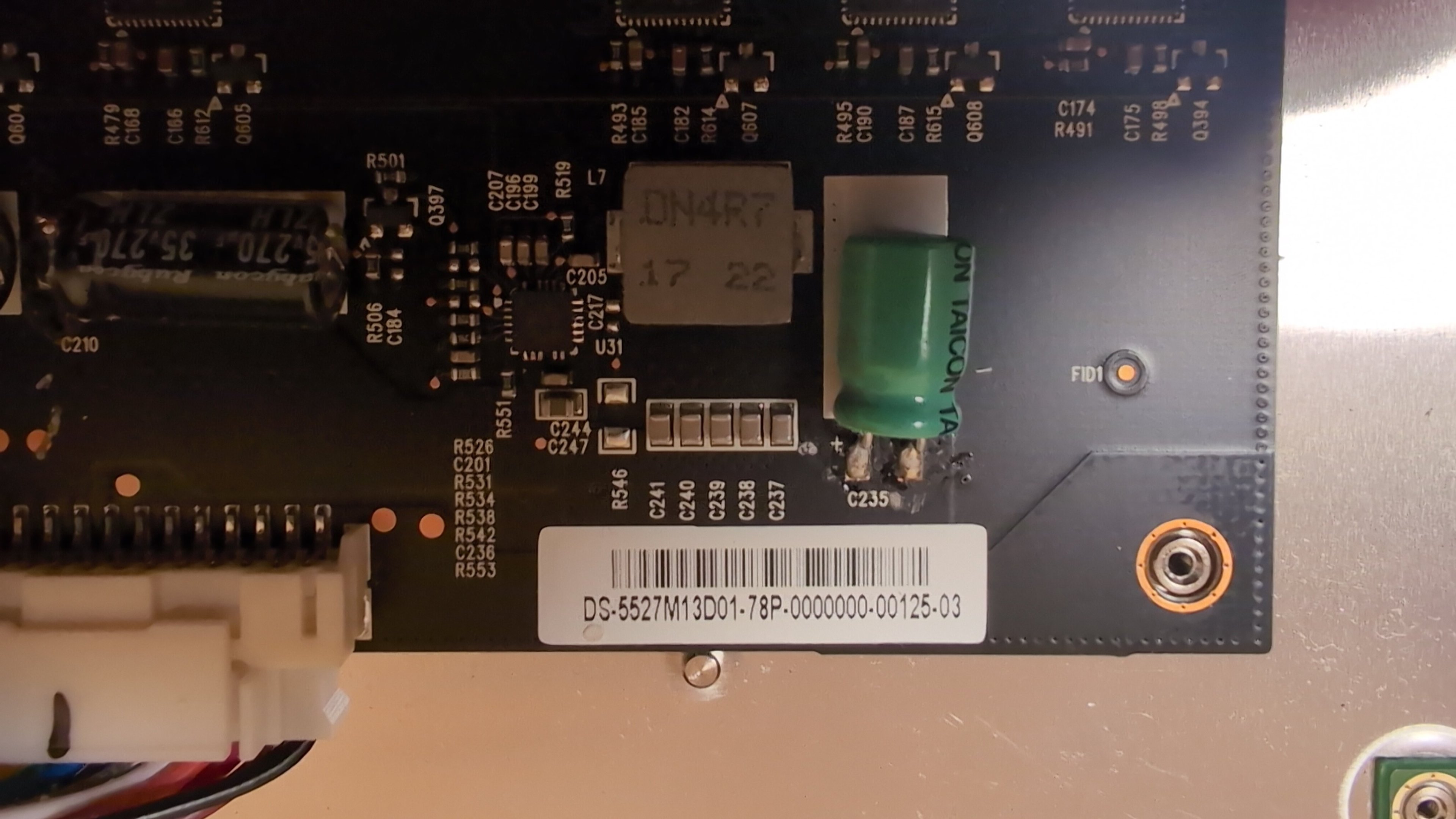

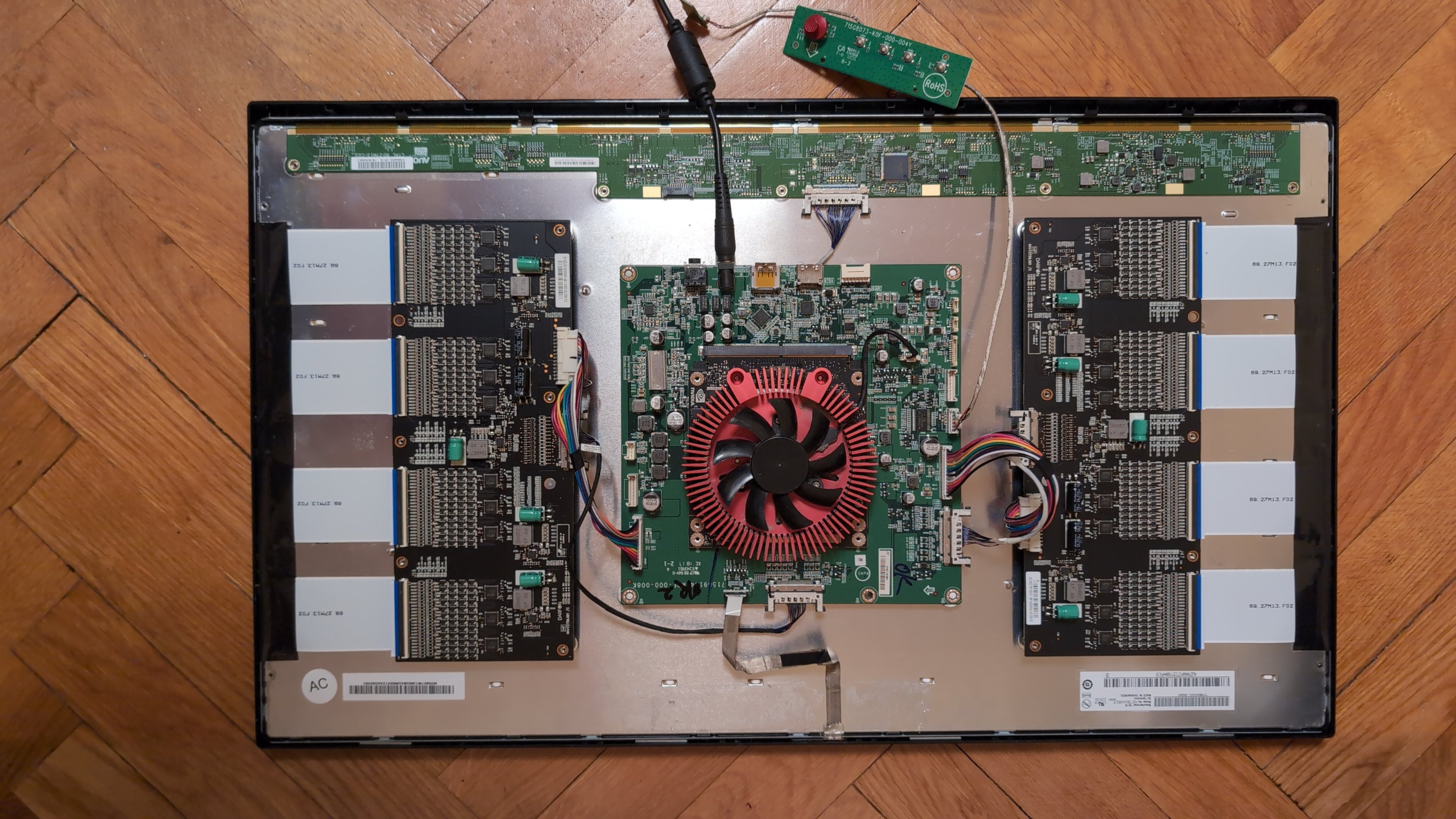

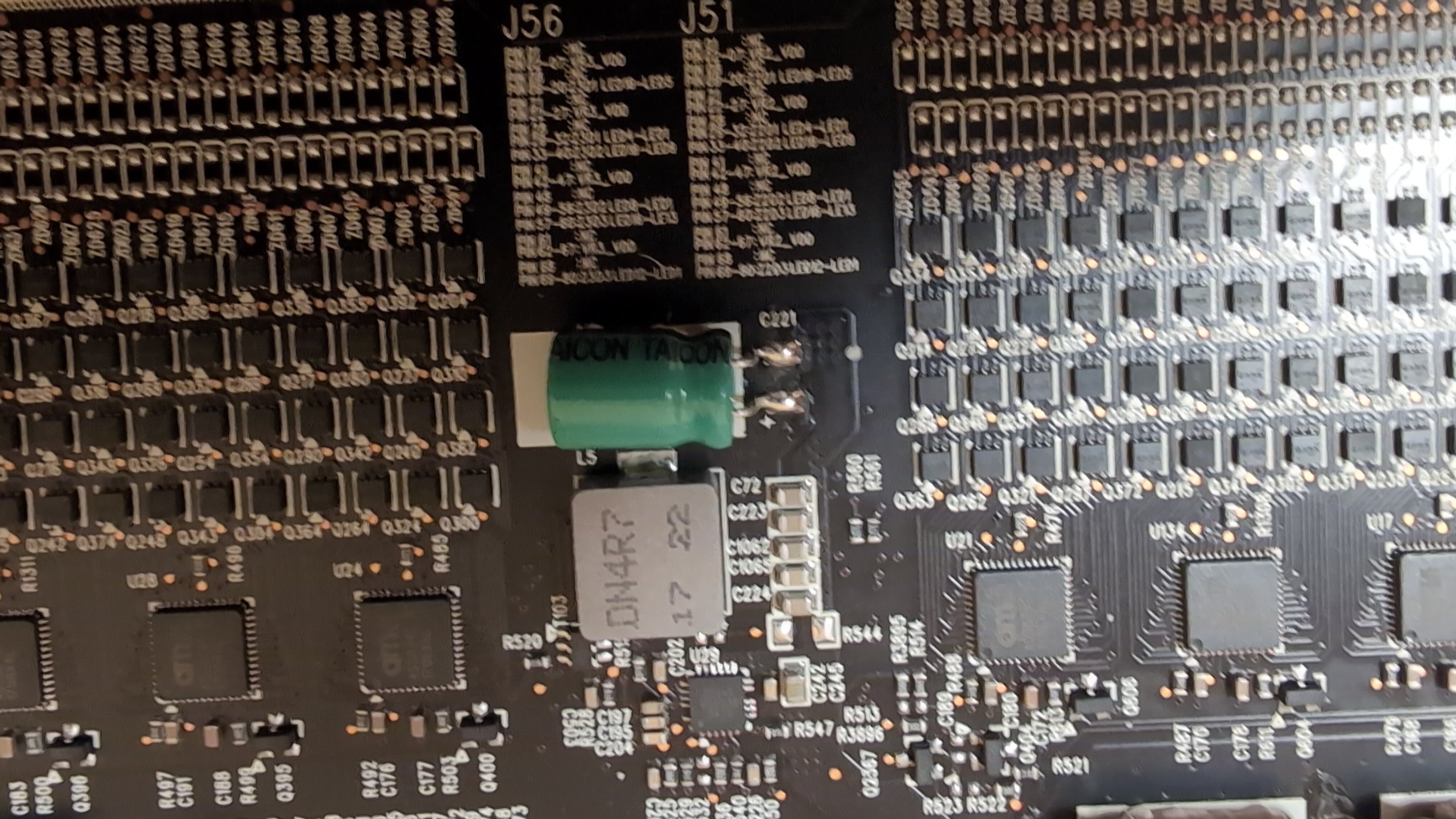

Habe den Monitor nun endlich mal geöffnet und alles meiner Meinung nach unnötige entfernt (USB Platine, Lautsprecher, Minilüfter neben den Lautsprechern, LED Beleuchtung..). Die Hauptplatine habe ich mit Knete an 4 Ecken befestigt, sodass sie nicht auf dem Blech aufliegt..
Im Vergleich zu meinem ersten Post macht der Monitor aktuell gar nichts (keine LED, kein Lüfter, keine Hintergrundbeleuchtung.. Hatte ihn gerade vor dem Zerlegen nochmal dahingehend getestet..
Das Netzteil scheint zu gehen (Multimeter zeigt 19,5V).. Habe auch ein Notebook Netzteil (ebenfalls 19,5V und 9A) probiert, welches vom Stecker passt probiert, Monitor macht auch keinen Zuck..
Offensichtlich konnte ich auf den Platinen nichts sehen, außer bei einem Kondensator sehen die Beinchen etwas korrodiert aus (bei einem Foto sieht man glänzende Beinchen, bei einem sieht es wie gesagt etwas korrodiert aus..)..
Das mit dem Lüfter scheint die GSync Platine zu sein..
Habt vielleicht Tipps für mich, wie ich weiter vorgehen kann?

Jetzt habe ich den Kaltgerätestecker vom Netzteil mal getauscht und zack sprang er an (Lüfter und LED), ohne, dass ich etwas gedrückt habe. Konnte ihn aber nicht herumdrehen, um zu schauen, ob was leuchtet, da ich das GSync Modul nicht festgeschraubt hatte.. Jedenfalls habe ich es festgeschraubt und schließe wieder das Stromkabel an und es passiert wieder nichts mehr.. Scheint also nur sporadisch anzugehen..
Update2:
Einige mal den Stromstecker am Monitor ein- und ausgestöpselt und ging wieder an (Bild kommt aber keins, habe testweise meine Shield angeschlossen), am GSync Modul leuchtet eine LED mit der Bezeichnung "DS1" grün und die mit "DS2" bezeichnete leuchtet rot, falls das was zu sagen hat..
