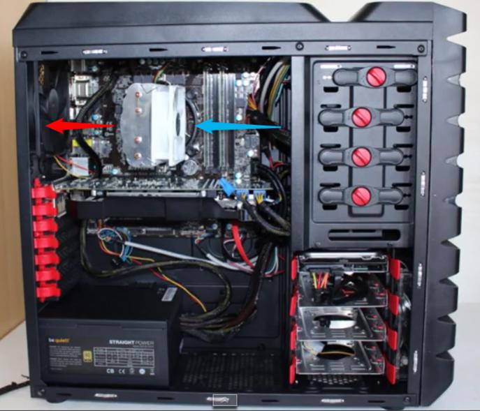

An der PSU wird sicher ein Typenschild sein. Mach davon ein Foto und lade es hier hoch.
Die GPU und SSD die mir jetzt empfohlen wurden, würden die denn auch "passen"
Nun, sie werden ins Gehäuse passen und werden auch zum restlichen PC passen, vorausgesetzt, die PSU ist kein Chinaböller. Darum möchte ich auch die genaue Bezeichnung der PSU wissen.
Ok ich hab nochmal nachgesehen und vermute einfach mal, dass das Schild sich an einer stelle befindet, welche ich jetzt so nicht erreichen kann, ohne meinen PC komplett auseinander zu bauen.
An sich sind diese Typenschilder an einem Platz, der bei offener Seitenverkleidung einsehbar ist.
Siehe zB auf den Bild:
Wie ich bereits gesagt habe, Schild ist nicht vorhanden oder nicht sichbar.
