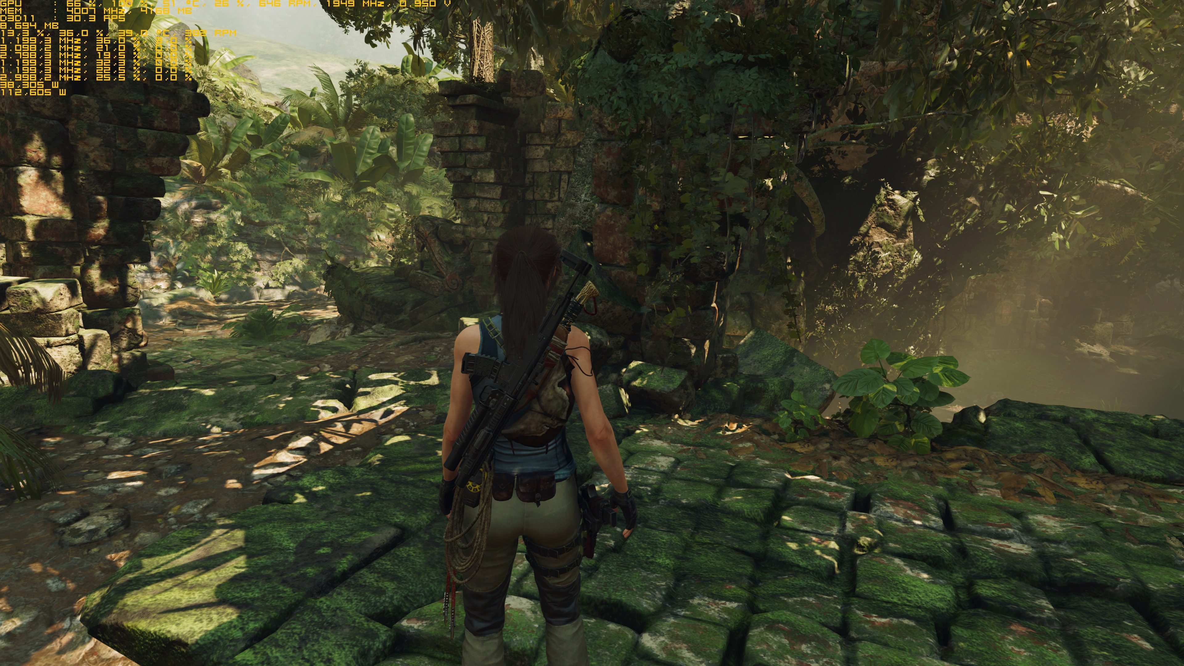

unabhängig von der CPU ist die karte für UHD deutlich zu lahm:
~30fps, und das sind nur mittlere settings. da macht ne 1080ti auch keine 60fps draus.
Mit welcher Karte ist das?
Zwirbelkatz hat ja vorhin einen Link gepostet bei dem SOFTM mit einem i7-2600 OC und einer 1080 Ti von FHD über WQHD zu UHD getestet wird und da hat man im Durchschnitt bei 4K+TAA über 60FPS.
