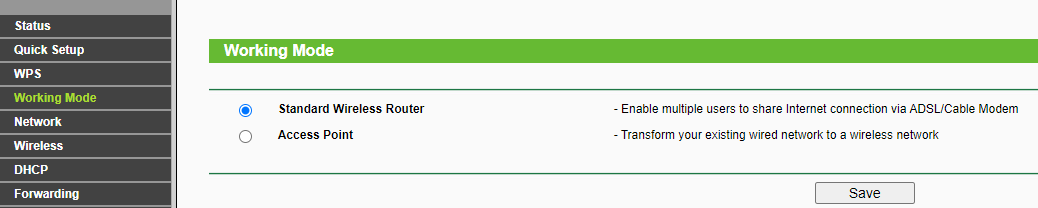

Nutzt du den TL-WR810N als Router, also mit doppeltem NAT hinter dem Speedport?
Weiß jetzt nicht wie das ganze heißst, der TL-WR810N ist auf Router/AP eingestellt, internet kommt von Speetport über LAN, von denn TL-WR810N geht ein separates WLan signal aus und für mehr Lan Ports der TL-SG1005D
Welcher Modus ist auf der Weboberfläche ausgewählt?
Ist das Absicht? oder hast du das so gelassen, weil standard? Denn nach deiner Beschreibung ergibt Access-Point mehr sinn.
Ich habe es so gelassen.
Access-Point erweiterung von Speedport? Wenn ich es richtig verstehe?
Ok, du brauchst also nicht zwingend ein Gerät mit Routingfunktion. Auch wenn ein WLAN-Router zum WLAN-AP umfunktioniert wohl das passendste währe.

Wenn Du Dein Heimnetz optimieren willst, dann stelle bitte als Erstes den „Working Mode“ auf „Access Point“. Dann vermeidest Doppel-NAT in Richtung Internet und der kleine TP-Link muss nicht mehr soviel arbeiten.
