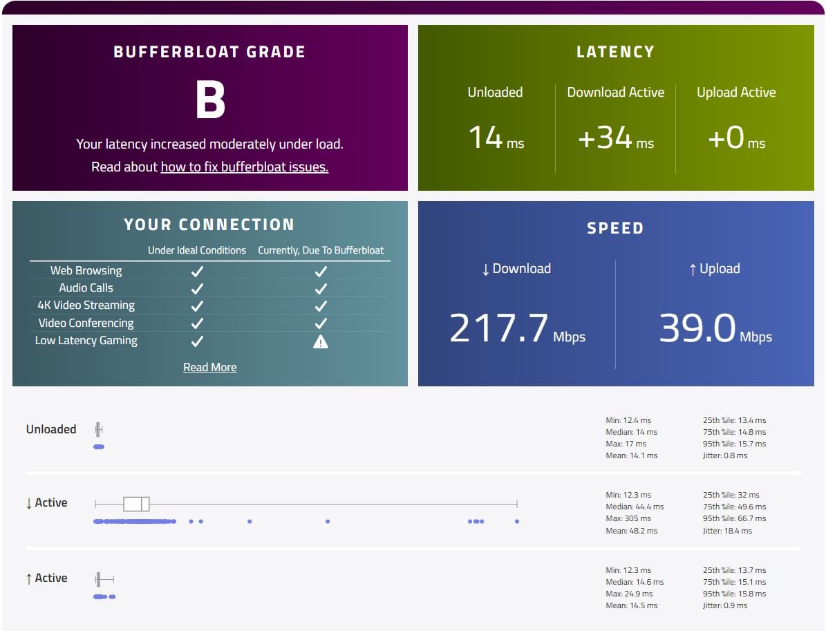

Bin auch frisch auf die 7690 von der 7590 AX gewechselt.
Und die Latenz hat sich zwar verbessert aber da ich mit ner 250/40 er Leitung unterwegs bin, komme ich nicht runter auf nen Wert bei dem Bufferbloat nicht angemerkt wird.
Denn auf der waveform-Seite wird dazu geschrieben:
"But if you have a fast Internet connection, and want to get to an A+ grade, it's important to pick a router with a great SQM implemention and a fast CPU. SQM is quite CPU-intensive, so the faster your internet connection, the faster the CPU of your router will need to be in order to keep up."
Sprich je schneller die Internetanbindung umso mehr Power muss auch die CPU haben um damit fertig zu werden.

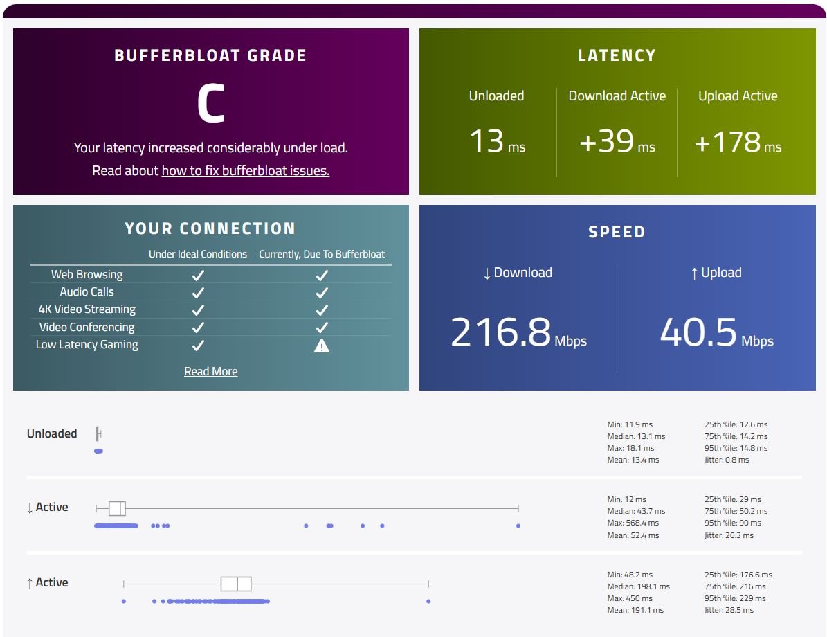

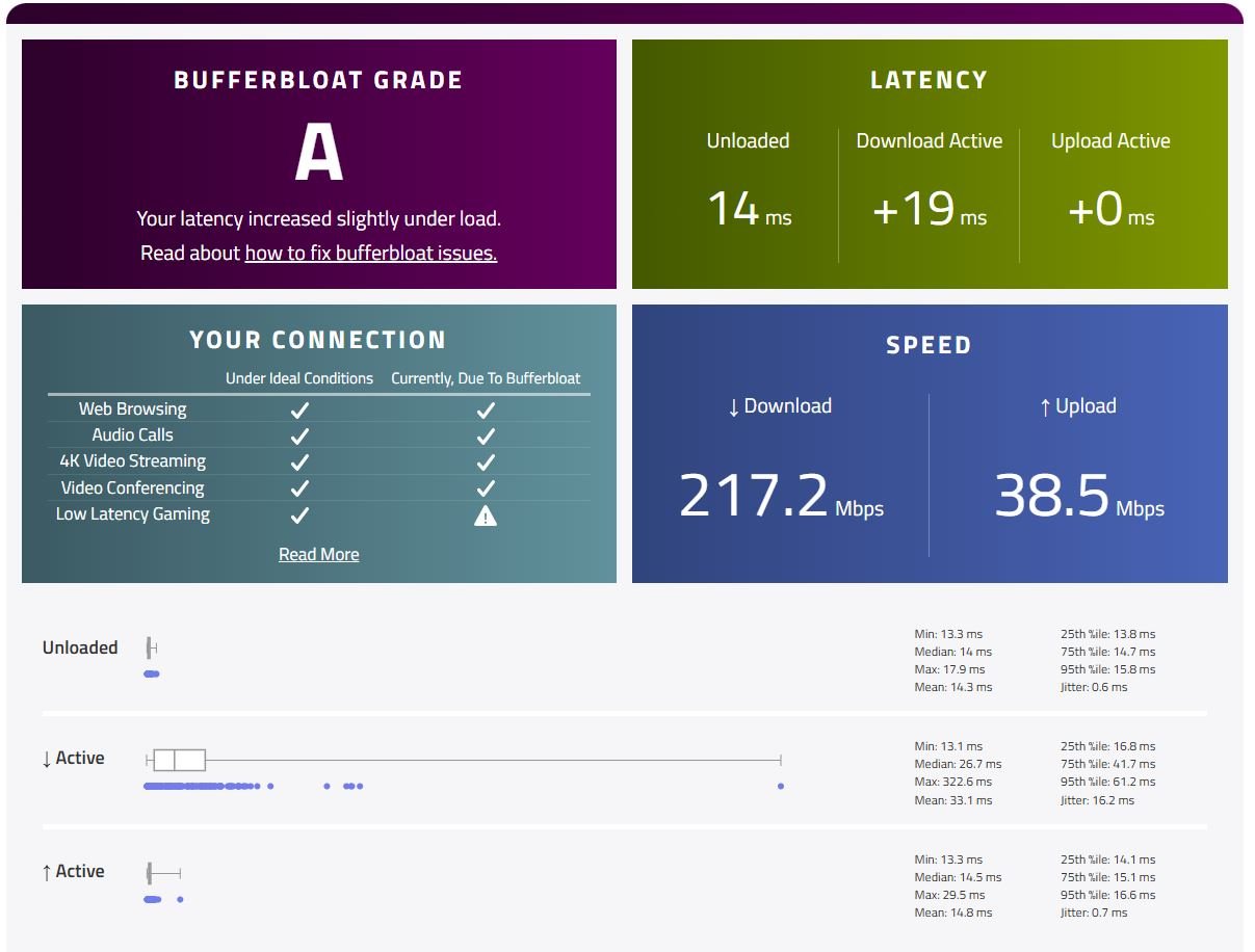

Dazu im Nachgang paar Screens zum Vergleich von der 7590 AX und der 7690 (die Priorisierung im Heimnetz auf Automatisch holt hier aber noch was raus dabei) zwei.
Das war die 7590 AX:
und jetzt die beiden von der 7690 zuerst ohne Automatische Heimpriorisierung
und jetzt noch mit automatischer Heimnetzpriorisierung

Also ich finde die Werte deiner 7690 gar nicht so schlecht @IchbinbeiCB. Die CPU wird aus meiner Sicht genug Power haben, was auch die iperf-Messungen bestätigen. Gerade da unterscheiden sich die 7590 AX und 7690 aus meiner Sicht erheblich. Sobald der Glasfaseranschluss liegt, kann ich gerne nochmal ne Rückmeldung geben. Dies kann aber noch ein paar Monate dauern. Ich finde den waveform-Test nicht besonders gut und verlasse mich da eher auf speedtest.net.
