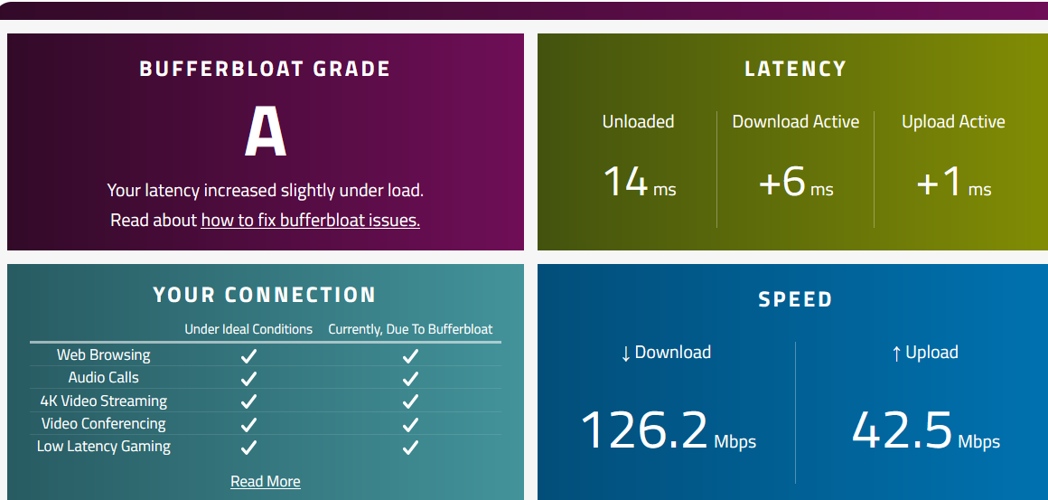

Ich bin mit der 7690 wirklich sehr zufrieden. Bislang läuft alles tadellos und vor allem die Down- und Uploadlatenz sind nun stabil. In der Regel bei 4-8ms. Die Weboberfläche ist flotter als ich es von der 7590 AX kenne.

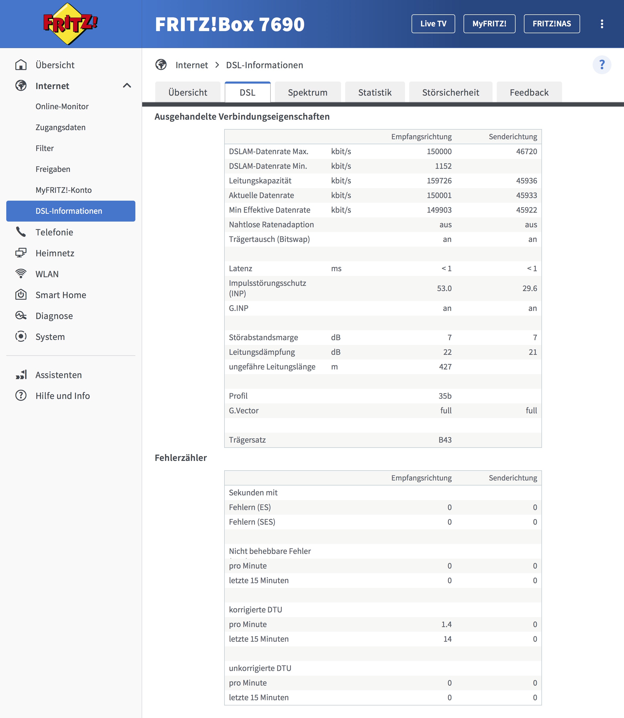

Übrigens der DSL-Sync ist genauso gut wie vorher. Der eingesetzte DSL-Treiber ist der gleiche wie bei der 7590 AX und auch der DSL-Chip ist identisch und das an einer grenzwertigen Leitung mit fast 540m Leitungslänge.

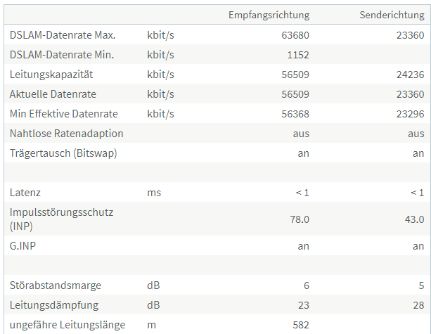

Mit welchen Werten synct dein Anschluss an der 7690?
Meine 6890 LTE bringt bei geschätzten 580m etwa 57/22 an einer 100/40 Leitung.
Bei dir scheint allerdings nur ein 50er Profil eingespielt zu sein. Vermutlich ist die Leitung am Limit. Die Box läuft seit Inbetriebnahme stabil durch. Hier sind meine Werte (reale Leitungslänge 537m):
Reaktionen: Charminbaer

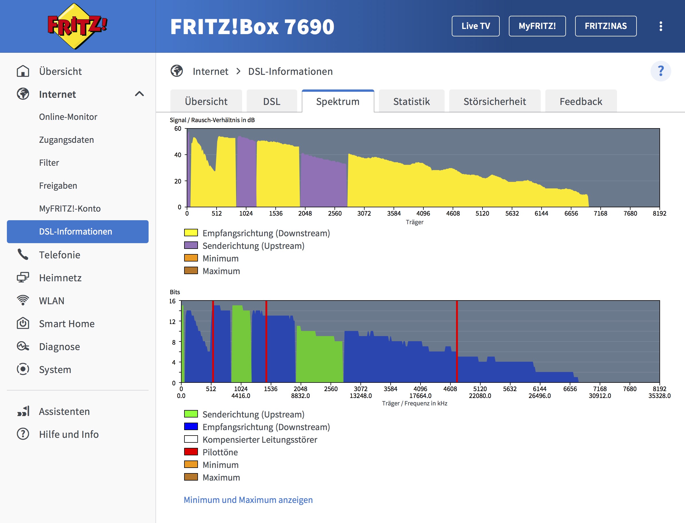

46 Mbit/s Upstream bei der Leistungslänge. Würdest du das Spektrum mal posten, das müsste bei der fingerdicken Leitung ja fast platt wie ne Flunder sein.
Klar, gerne. Meist schafft die 7590 AX oder 7690 sogar Fullsync im Upload, allerdings nicht bei den derzeitigen Außentemperaturen im Sommer. Da schwankt es ein bisschen (allerdings ist‘s stabil und ich kann mehr als zufrieden sein).
Hier das Spektrum:
Edit: Gegenstelle ist Nokia Broadcom Version 13.1.6
Reaktionen: rezzler, Charminbaer und DLMttH

Das kann ich morgen Vormittag machen, wenn das Netzwerk hier soweit ruhig ist. Als ich die letzten Male die Tests gemacht habe, kam A/A+ raus. Eine riesengroße Verbesserung im Vergleich zur 7590AX und der Grund, warum ich gewechselt habe. Bei Speedtest.net springt der Upload auch nicht mehr auf 100-250ms hoch, sondern bleibt konstant bei 5-10ms.
Die CPU hat aus meiner Sicht ordentlich Power.
Reaktionen: metallica2006 und Tanzmusikus

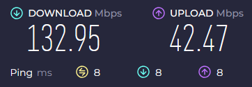

Ohne die Automatik hätte ich auch nicht diese guten Werte. 😉 Speedtest.net finde ich ebenfalls eindeutiger.
Und hier kommen die versprochenen Tests:
Es ist wirklich sehr schön zu sehen, dass gerade im Upload die Latenzspitzen, wie sie bei der 7590AX trotz Automatik vorgekommen sind, nun gänzlich verschwunden sind. Kein dreistelliger Ping mehr. :)
