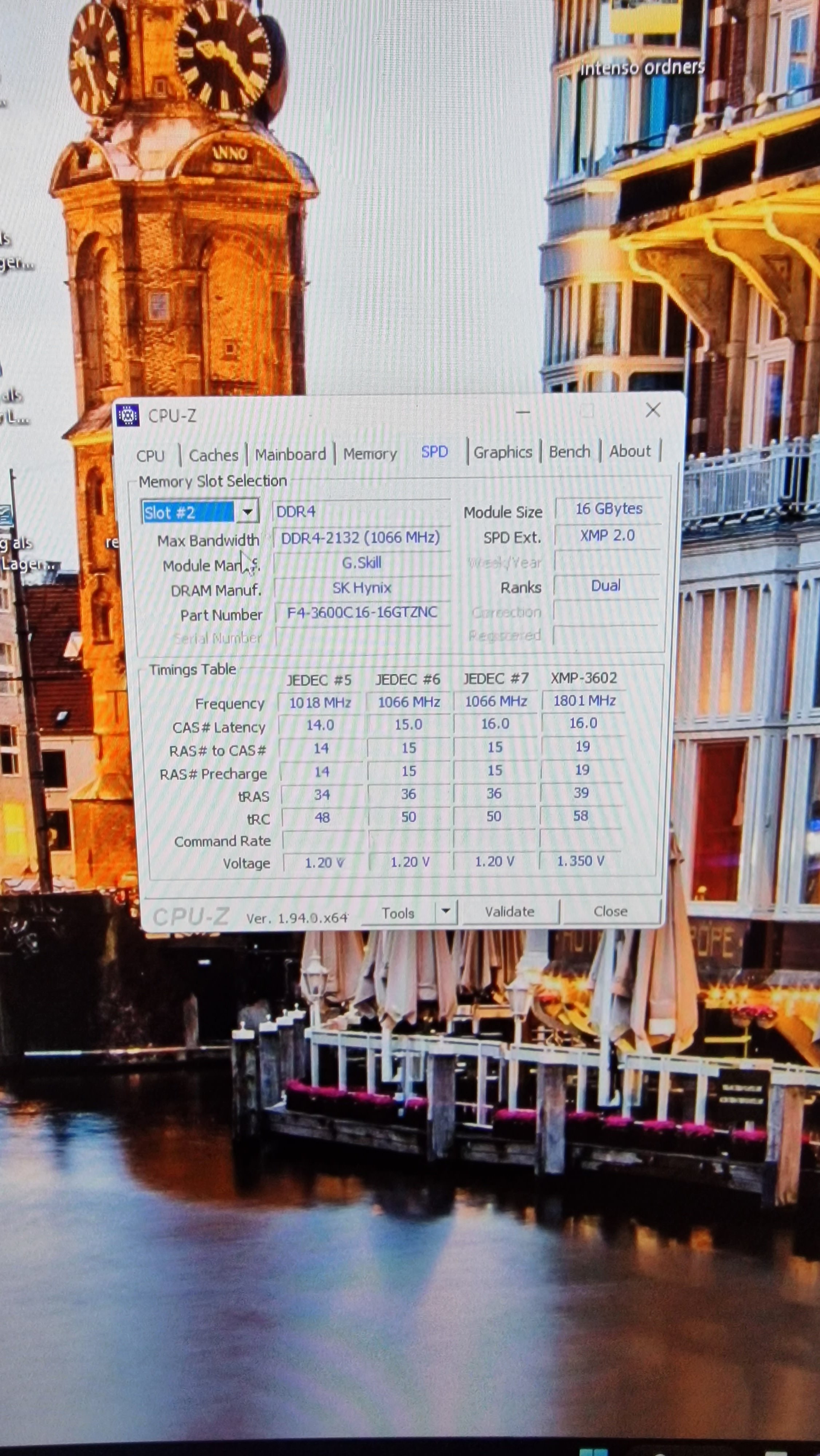

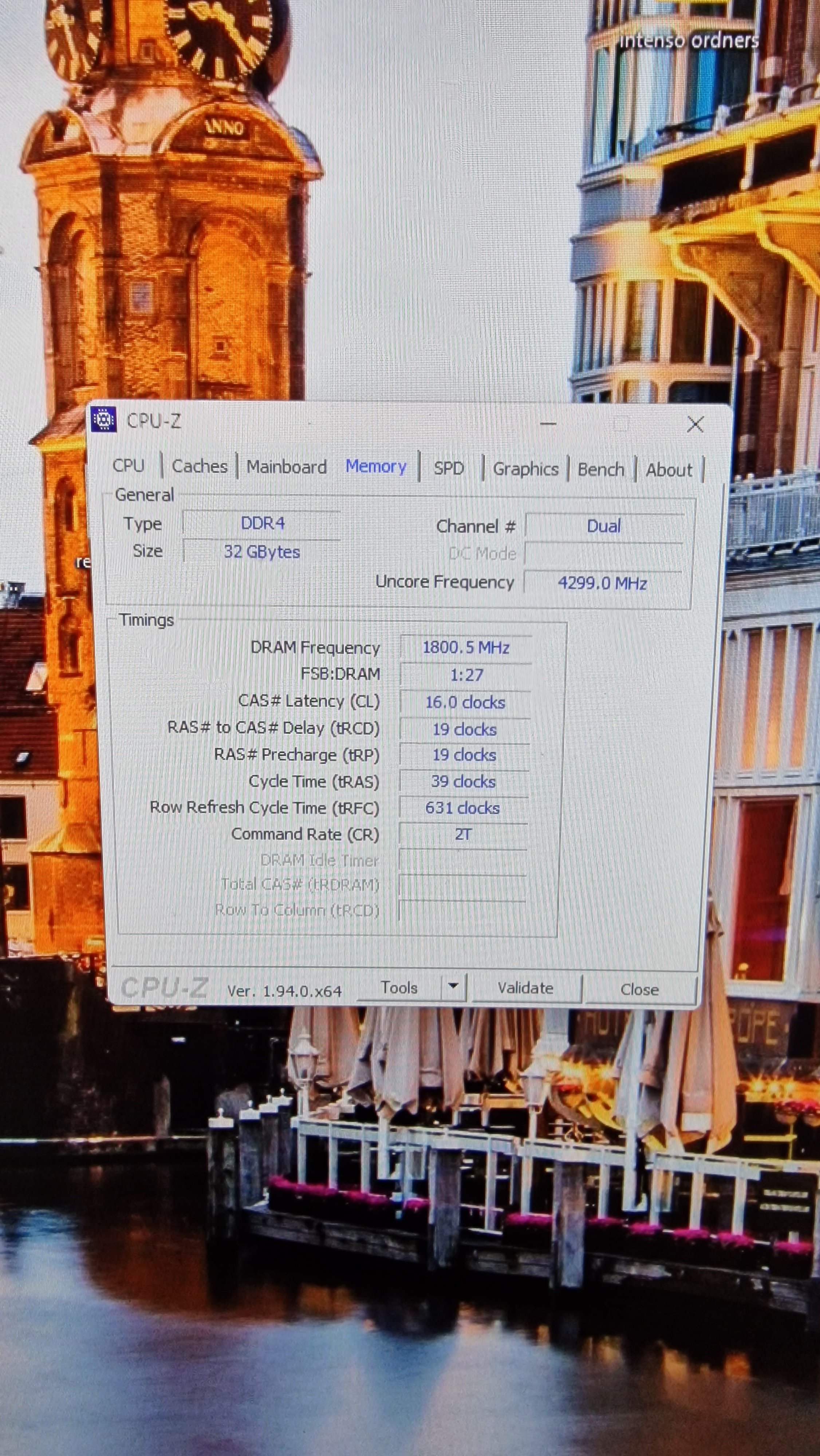

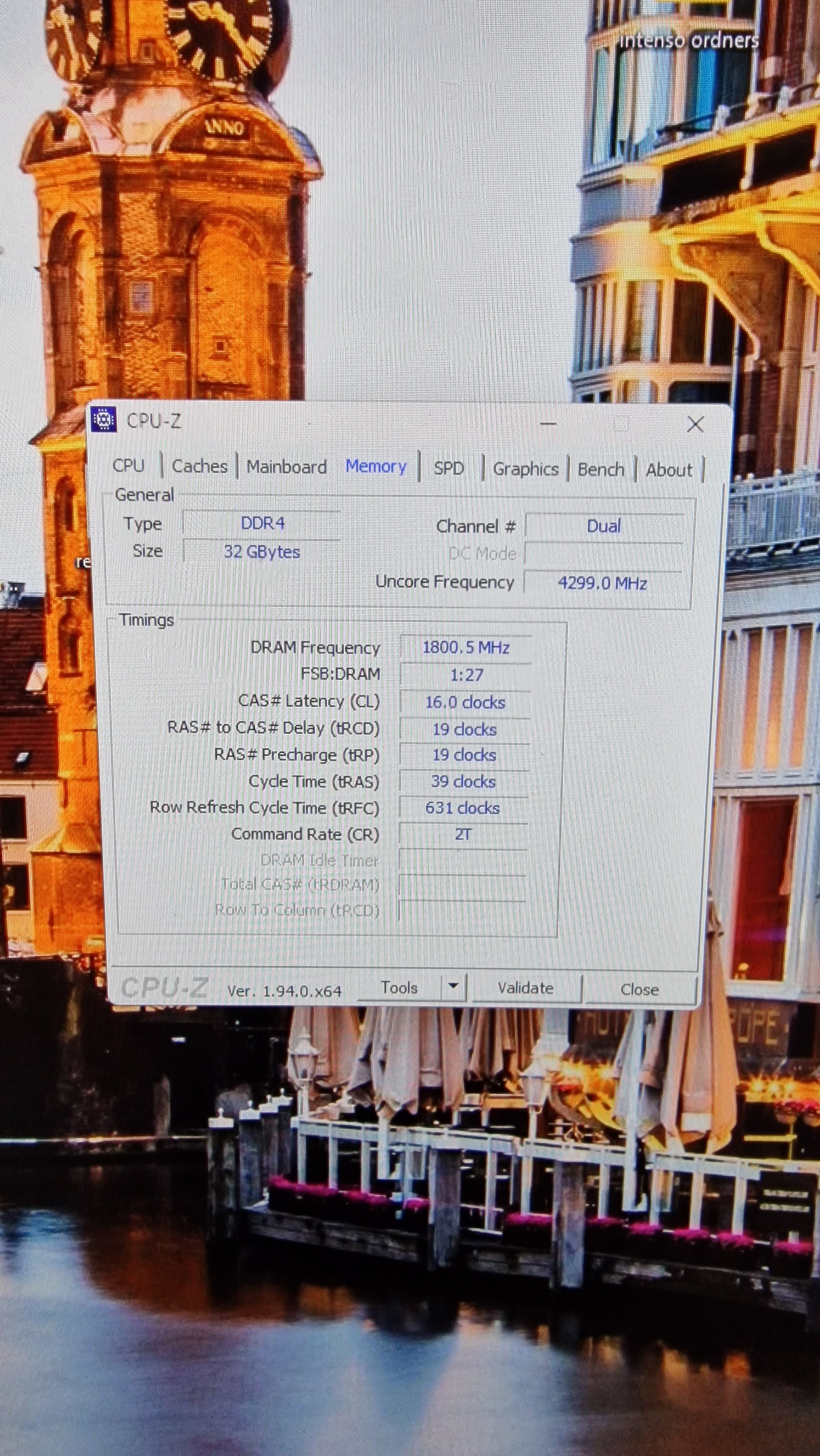

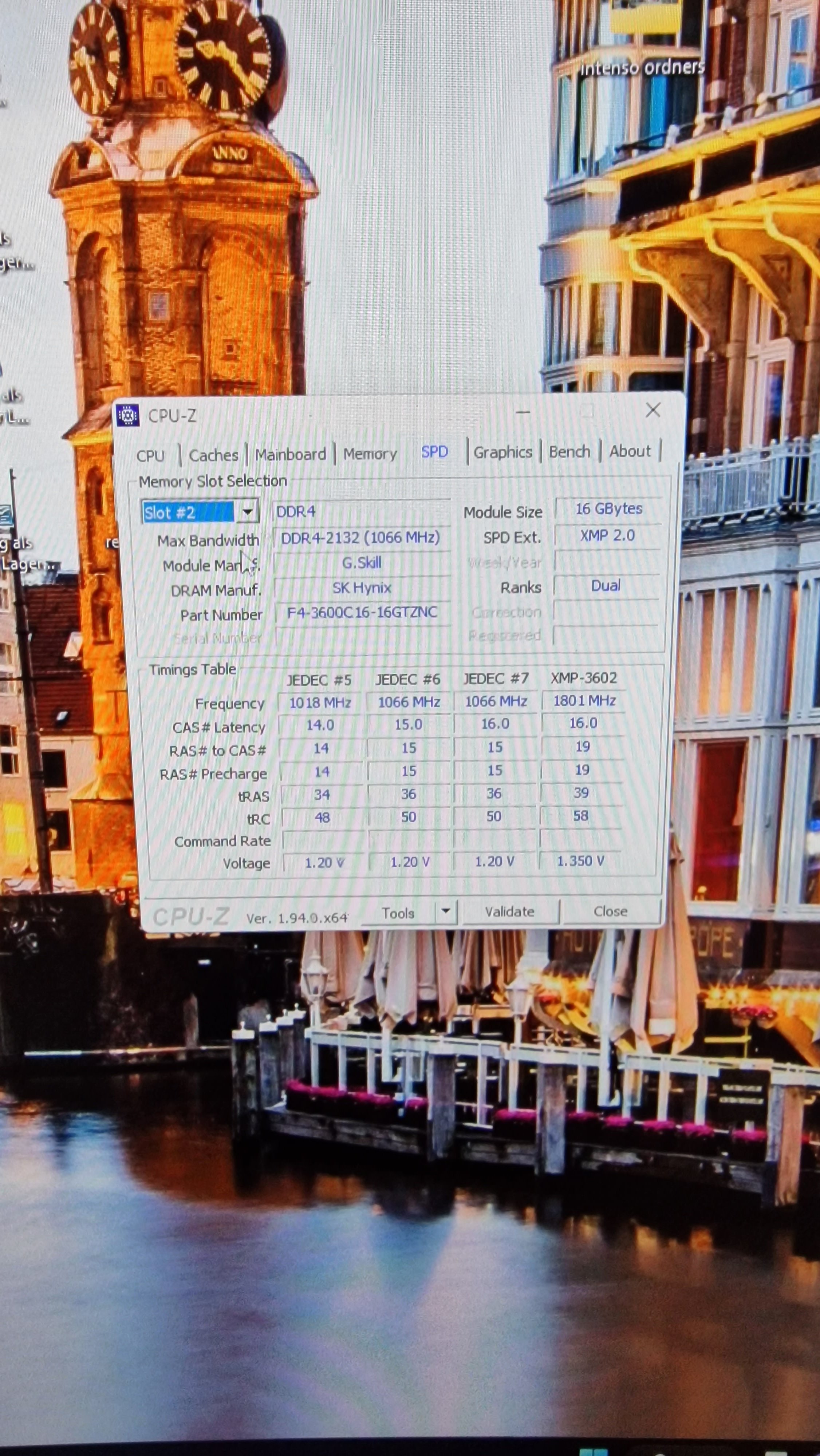

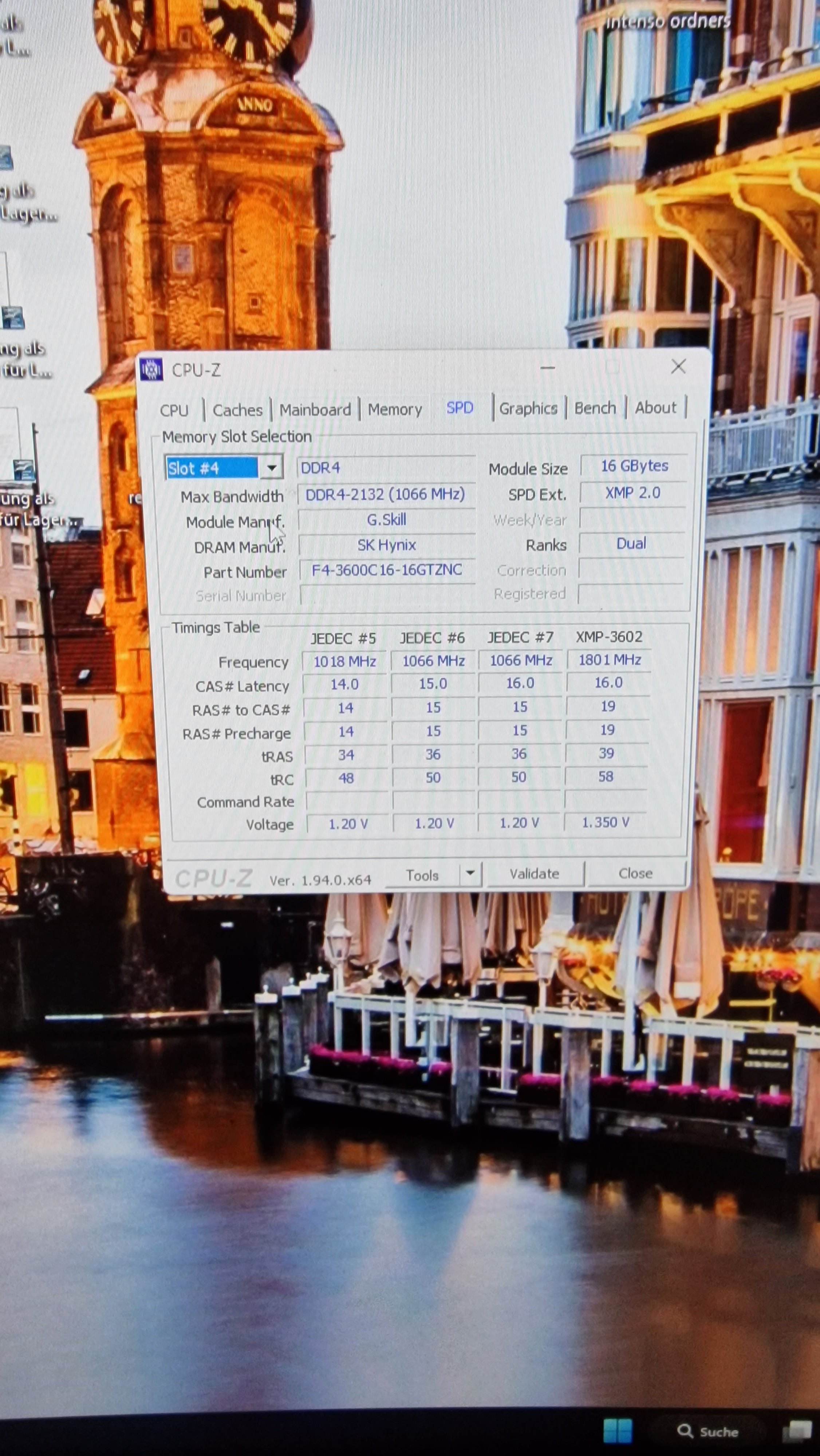

Dann würde ich gerne sehen ob der RAM auch passend läuft.. CPu-z Reiter Memory und SPD posten bitte.

RAM ist passend eingestellt und dual Channel ist aktiv.
Ich würde bezweifeln das anderer RAM dein Problem des Nachladen verändert..
