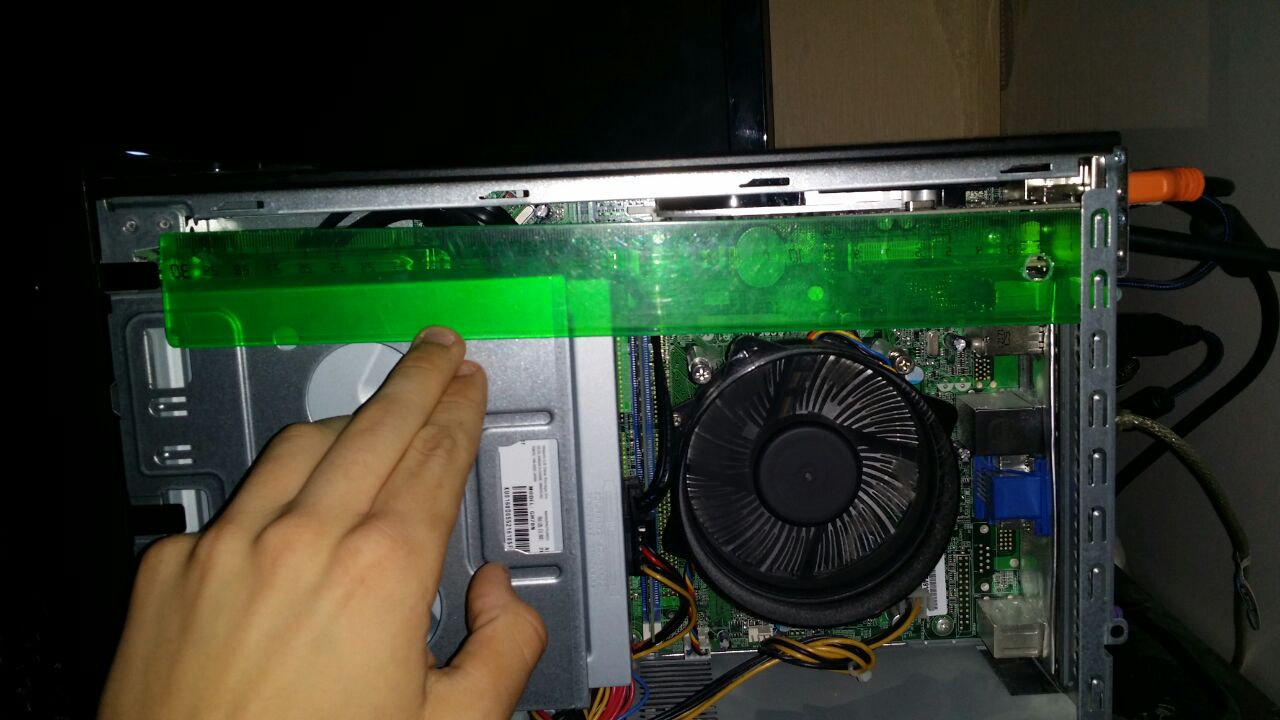

@Palitore er hat mir das Bild geschickt Foto.JPG, also würde bei dem Netzteil Maximal die GTX 750 ti reinpassen ?

@Bridax ist schon arg wenig oder ?
So klein oO
Da siehts wohl schlecht aus mit ner GPU.

Es sieht so aus, als sei oben rechts die eingebaute Grafikkarte, also die GT 630, wie Du geschrieben hast.
Und es sieht aus, als hätte sie nur einen Slot Platz. Dann würde die verlinkte GTX 750 nicht passen, deren Kühlkörper hat eine Höhe von zwei Slots. Müsste man nachmessen.
Die mir bekannten Karten mit höchster Leistung bei Low Profile Design + Single Slot Bauweise sind aktuell HD7750, solche hier:

Wie gesagt, das Gehäuse ist sehr klein.
