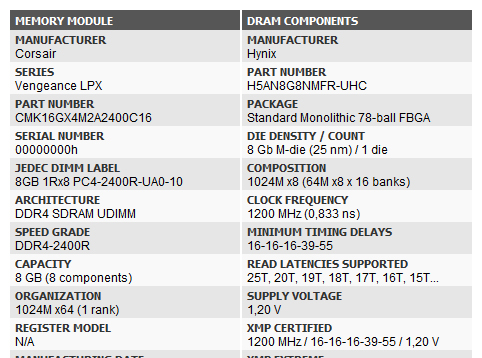

Sind die nicht so guten Hynix verbaut

ein ram upgrade lohnt bei den preisen nicht. und wenn, dann nur 3200 cl14 oder besser für samsung b-die. 3200 cl16 ist wieder zu 90% hynix.
ohne die straffen timings von b-die bringt der höhere takt kaum vorteile.
