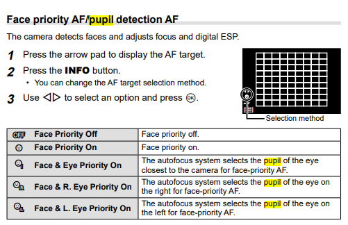

Den Eye AF hat bereits die MKII
Reaktionen: leboef
