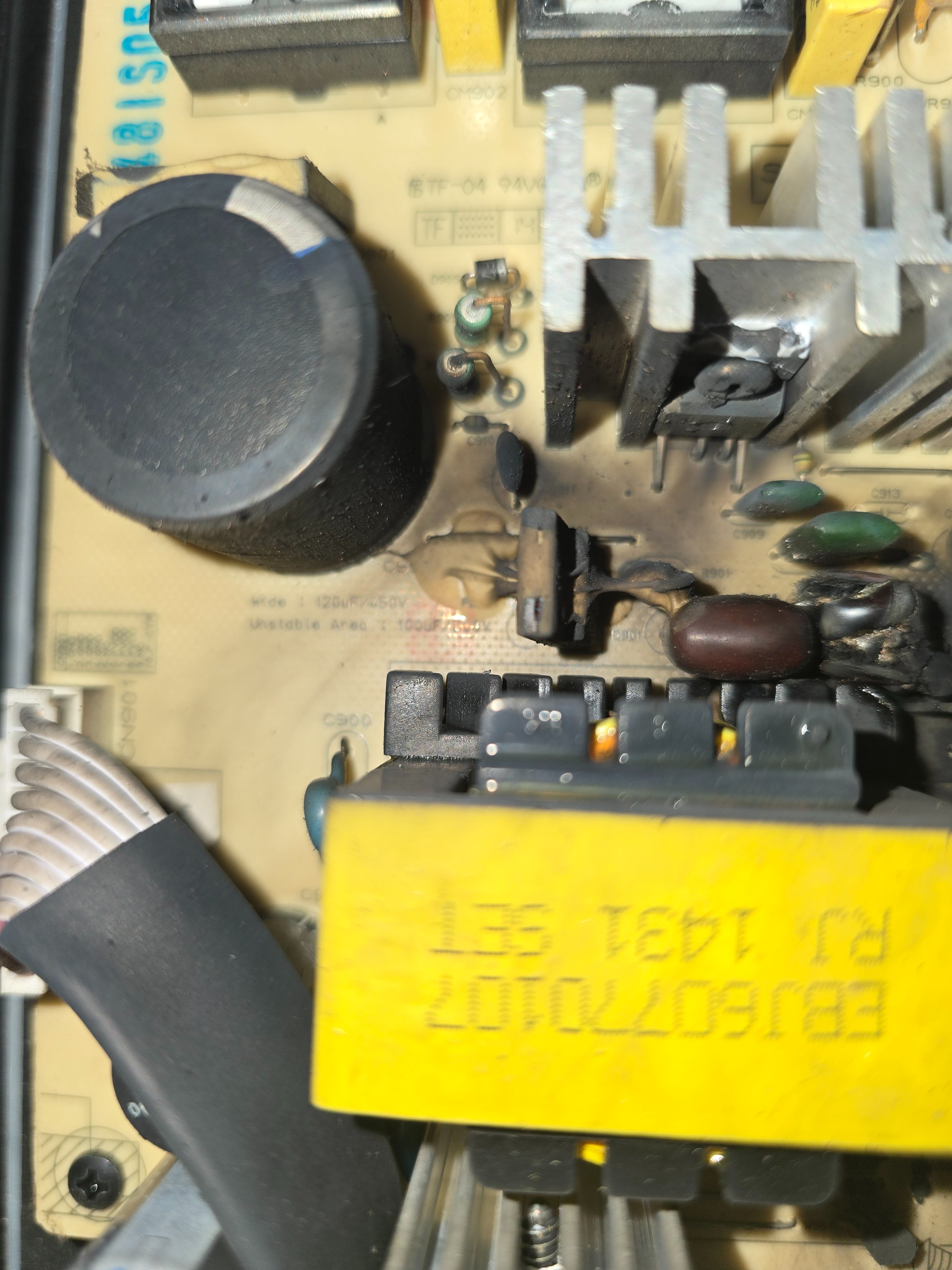

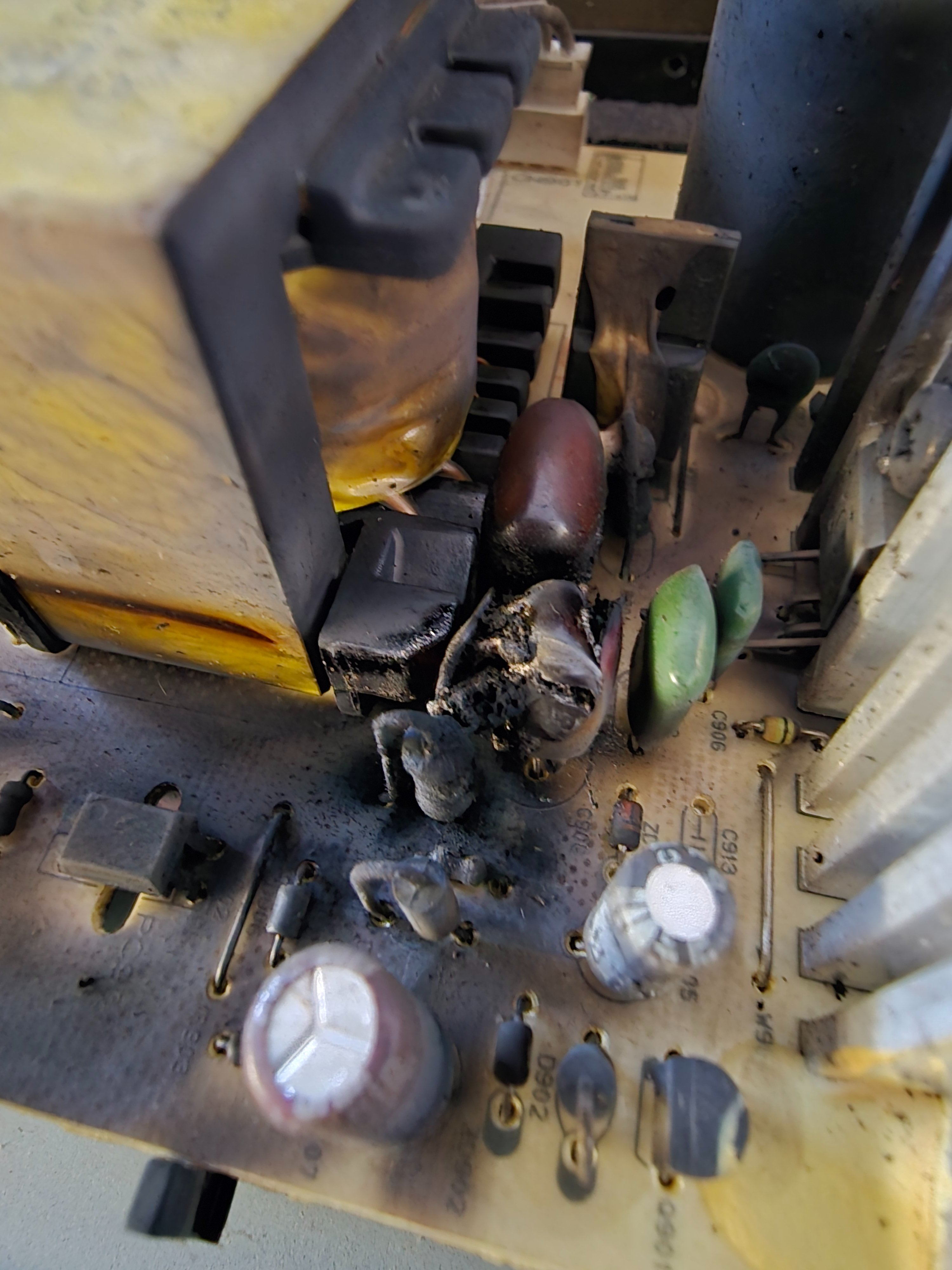

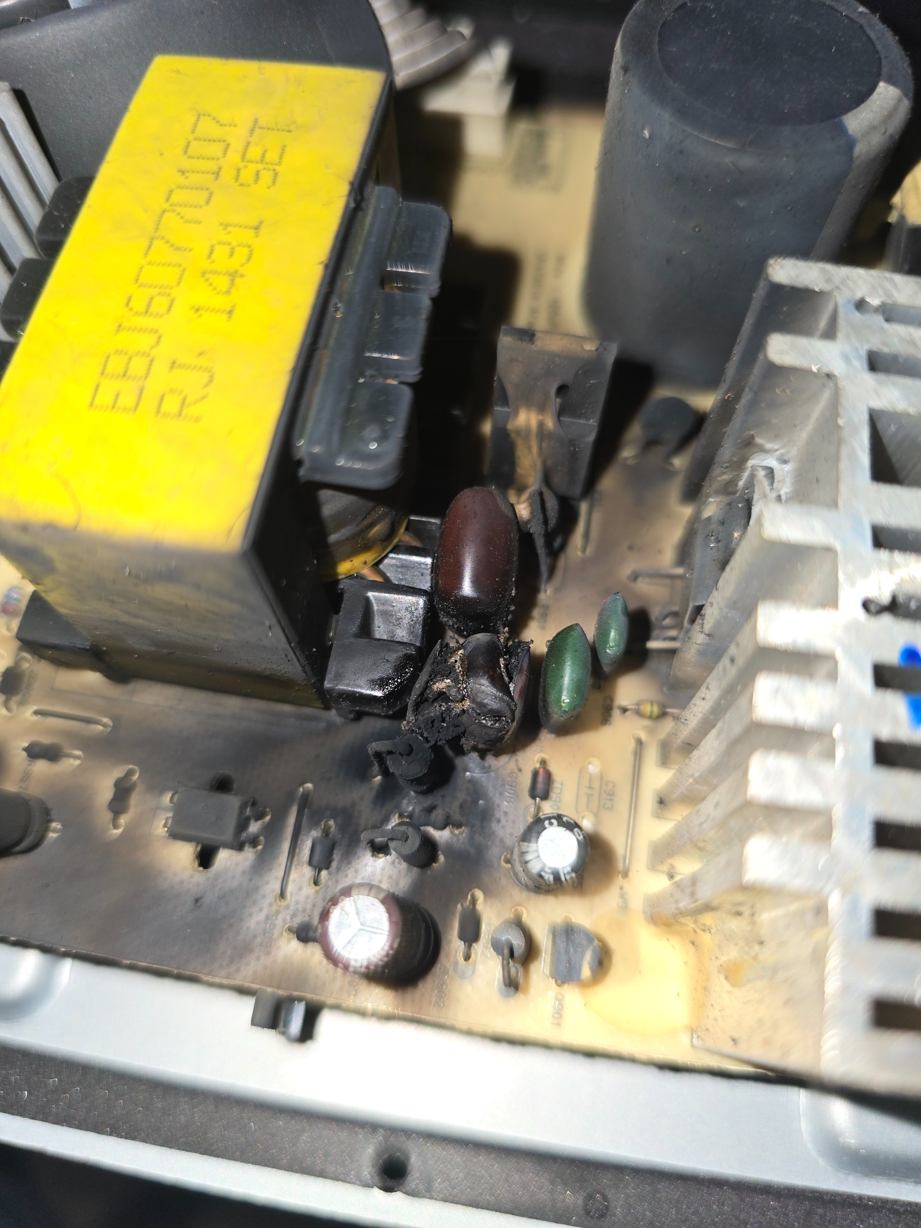

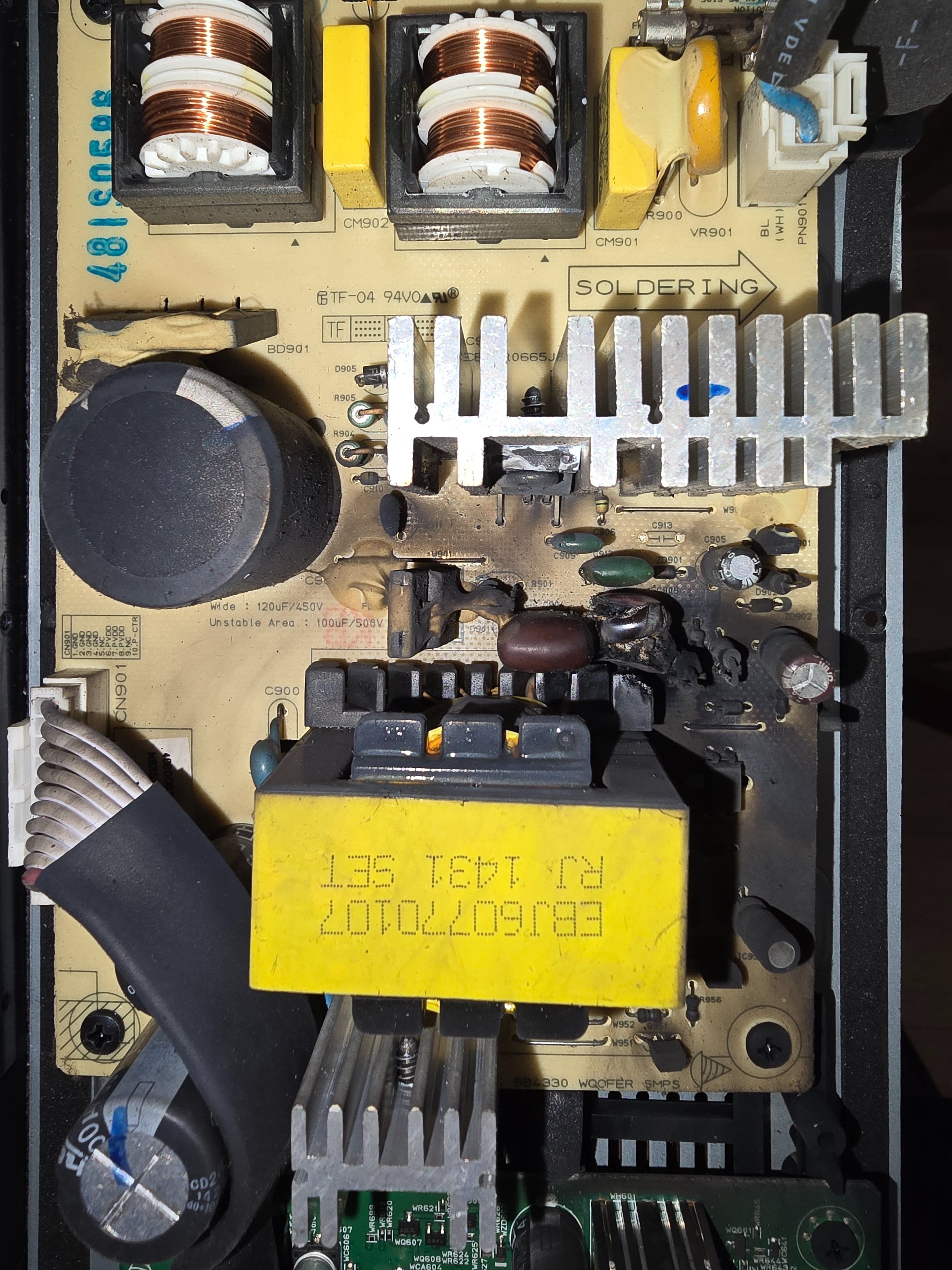

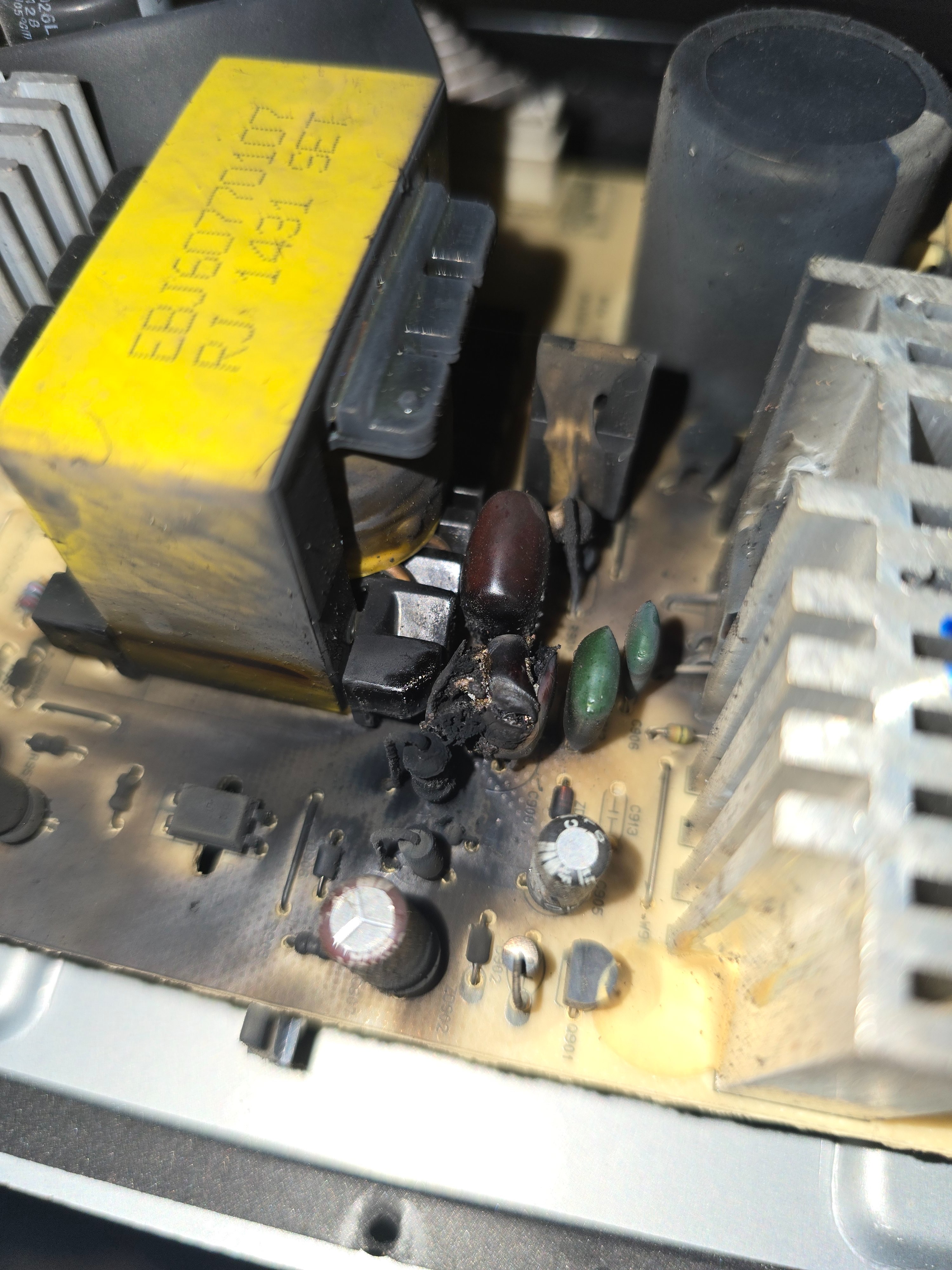

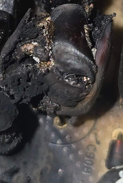

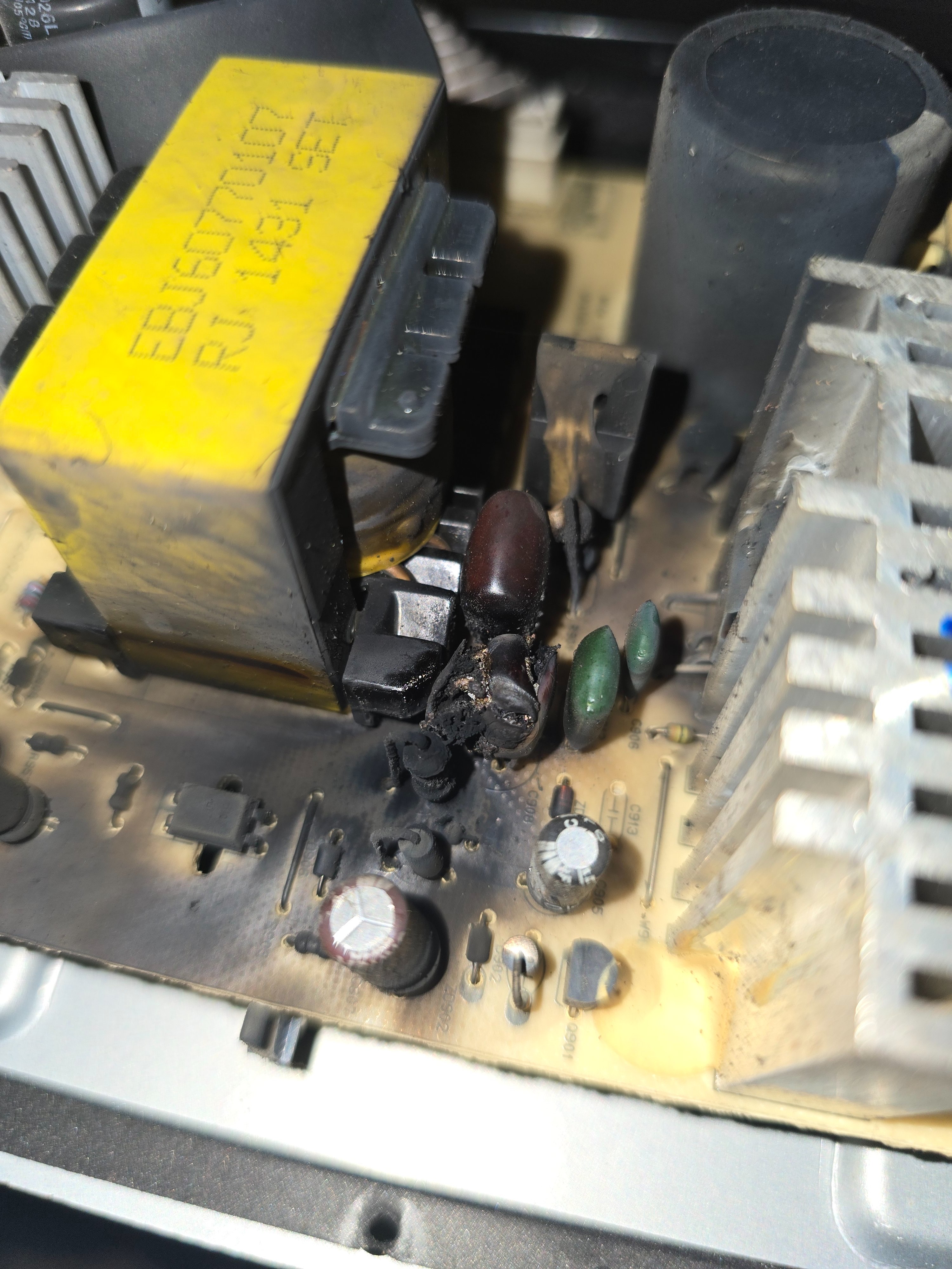

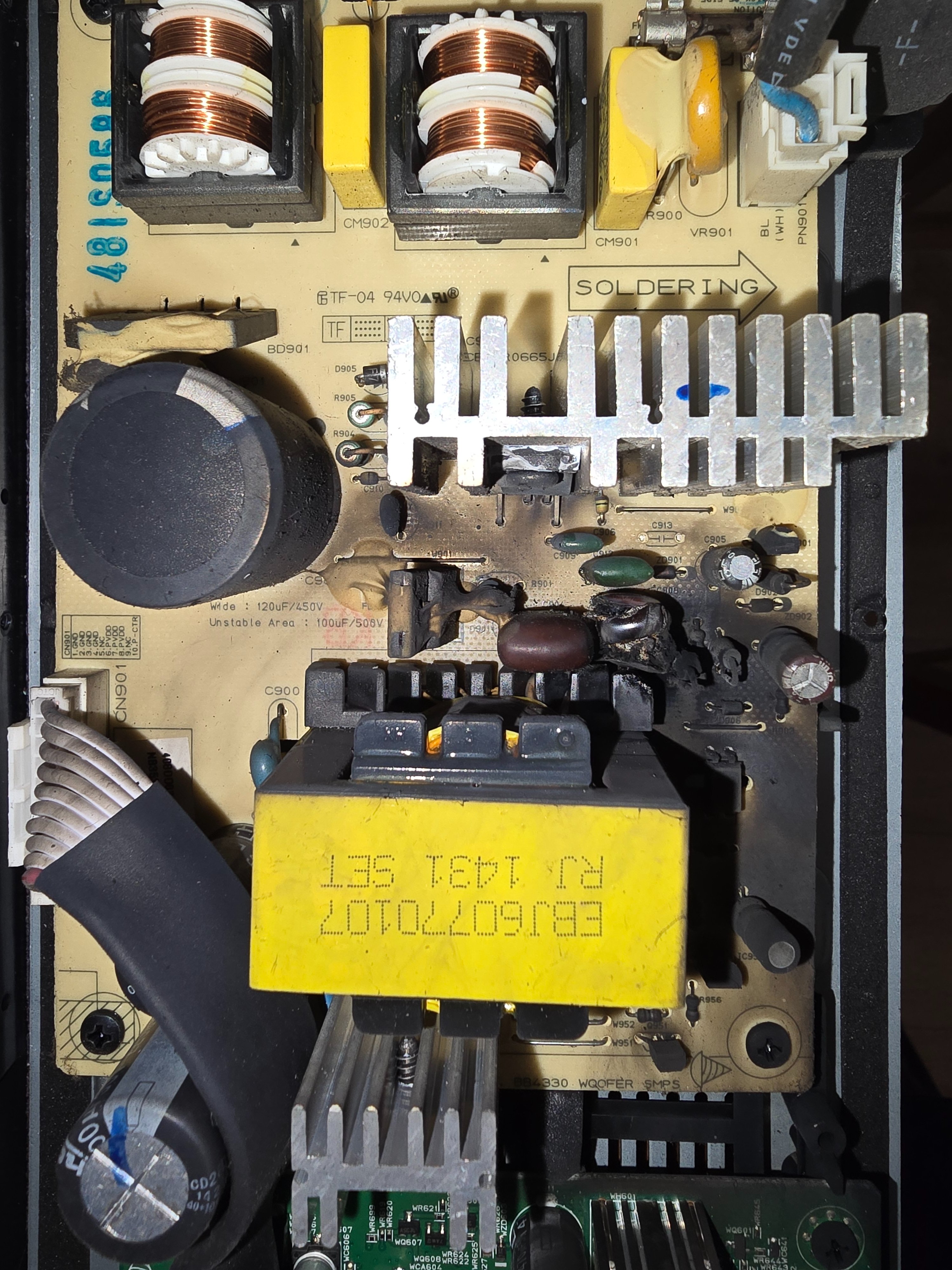

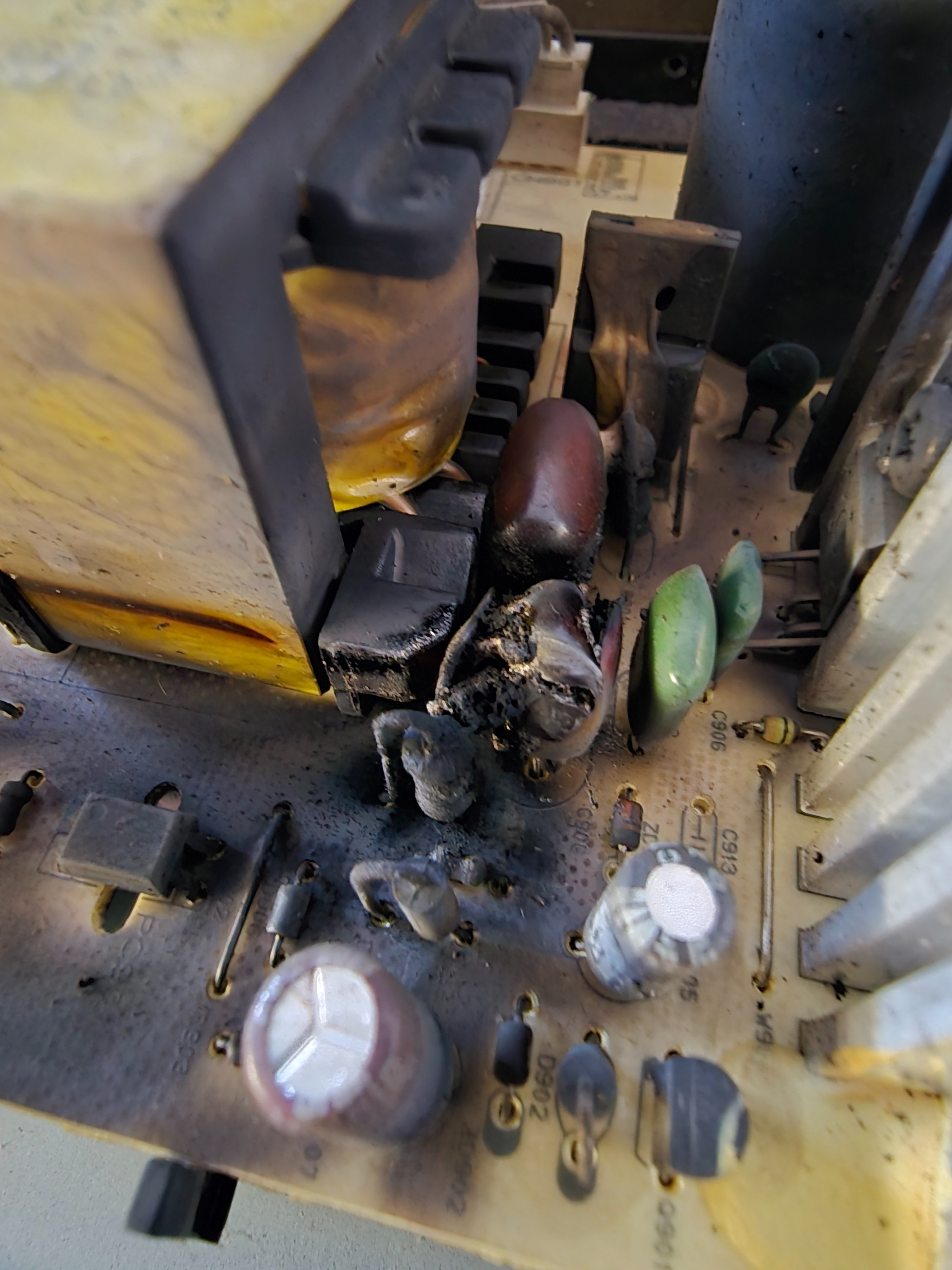

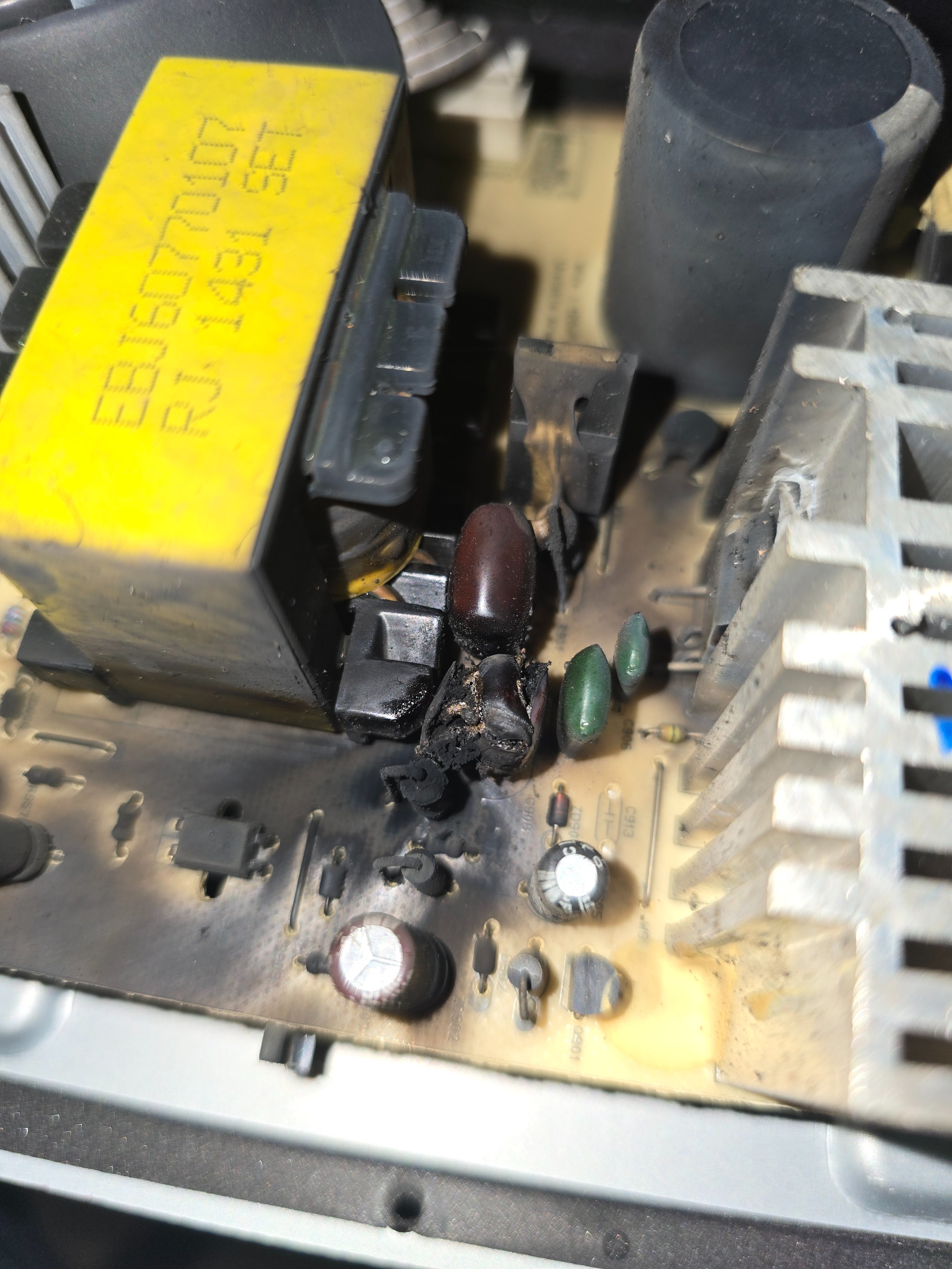

meine Muddi hat sich beklagt das in ihrem Fernsehzimmer der Klang des Fernsehers so bescheiden ist. Es hängt eine LG Soundbar mit Wireless Subwoofer am TV.
Kurze Analyse: der Sub ist nicht mal mehr im Standby.
Also aufgeschraubt....hier das Ergebnis:
Scheint ein Kondensator (rot) geplatzt zu sein. Die kleine Glassicherung ist auch durch.
Wie bekomme ich raus was ich für einen Kondi benötige?
Hab natürlich gegoogelt, aber es gibt nichts.

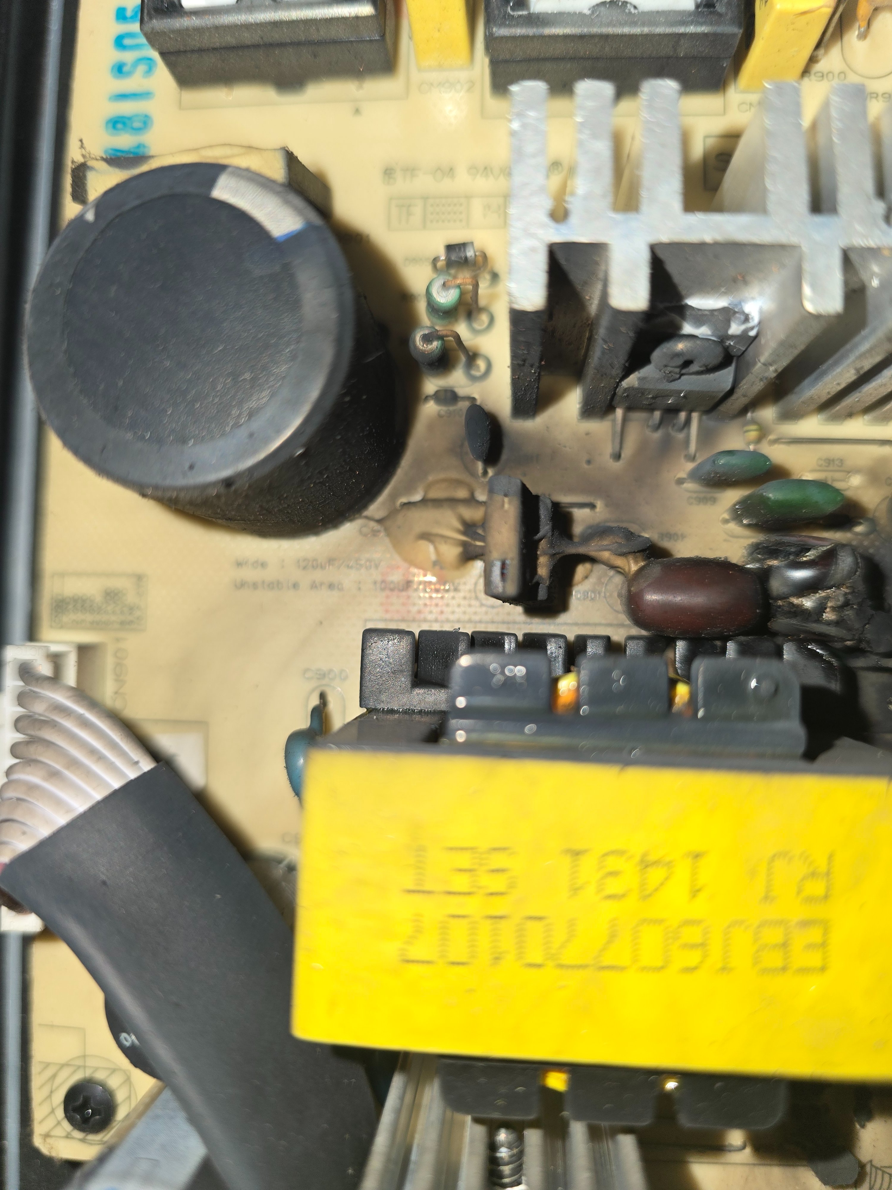

Es steht unter dem schwarzen Becherkondi:
Wide: 120mF/450V
Unstable Area: 100mF/500V
Löten kann ich...und ich hab auch keine Angst da ran zu gehen 😉.
Gibt es hier irgendwelche Elektrikfreaks die mir weiterhelfen können?
Danke!
VG

Was soll es denn sonst sein, das gepltzte BT ist ein Kondensator?
Also ich würde daran nicht rumlöten wollen. Es ist gar nicht absehbar, was alles kaputt ist. Und die Defekte müssen auch nicht auf die verrußten Bereiche begrenzt sein. Ich würde die komplette Platine im Stück tauschen. Bekommt man die nicht oder ist sie zu teuer, dann entsorgen.
Reaktionen: tollertyp
Dann wegwerfen. Eine Reparatur ist das nicht wert.
Reaktionen: RaptorTP
Das, was sichtbar kaputt ist, muss nicht die Ursache des Schadens sein, auch wenn es ohne Frage ein Teil des Schadens ist. Dass es kaputt ist, heißt nur, dass es (von irgendwo) zu viel Strom bekommen hat und in der Folge kaputt gegangen ist.
Anders gesagt: Wenn du diese Komponenten erfolgreich tauscht, hast du neue Komponenten in den gleichen Kurzschluss transplantiert und sie warten darauf, von dem gleichen Fehler ebenfalls ihren magischen Rauches beraubt zu werden...

Könnte ein Folienkondensator sein. Daneben ist noch einer, mutmaßlich vllt sogar derselbe. Aber ohne Schaltplan und/oder BOM würde ich da auch nicht mehr viel machen, außer schauen was die Geräte so an Spannung benötigen und ein Ersatznetzteil basteln.

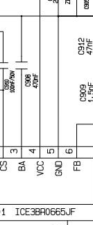

C908, 470nF, angeschlossen an ICE3BR0665JF BA-Pin:
Screenshot 2025-01-18 at 10-42-33 Datasheet_ICE3BR0665JF_v21_5May2011.fm - Infineon-ICE3BR0665...png
Leider machen die keine Angaben zur Spannungsfestigkeit.
Nur glaube ich, wenn es den gefetzt hat liegt das Problem woanders:
In case of Overload or Open Loop, the FB exceeds 4.5V which will be observed by comparator C4. Then the internal blanking counter starts to count. When it reaches 20ms, the switch S1 is released. Then the clamped voltage 0.9V at VBA can increase. When there is no external capacitor CBK connected, the VBA will reach 4.0V immediately. When both the input signals at AND gate G5 is positive, the Auto Restart Mode will be activated after the extra spike blanking time of 30us is elapsed. However, when an extra blanking time is needed, it can be achieved by adding an external capacitor, CBK. A constant current source of IBK will start to charge the capacitor CBK from 0.9V to 4.0V after the switch S1 is released. The charging time from 0.9V to 4.0V are the extendable blanking time. If CBK is 0.22uF and IBK is 13.5uA, the extendable blanking time is around 50ms and the total blanking time is 70ms.
C908 AKA Cbk ist also so was wie eine Zeitverzögerung, die mit (maximal) 5V und einem konstanten Strom Ibk geladen wird, um nach einer gewissen Zeit den Comparator C3 auszulösen.
Ich kann mir nicht vorstellen wie ein mickriger Strom und 5V das Ding zum Platzen bekommt. mindestens der IC ist ebenfalls hinüber.
