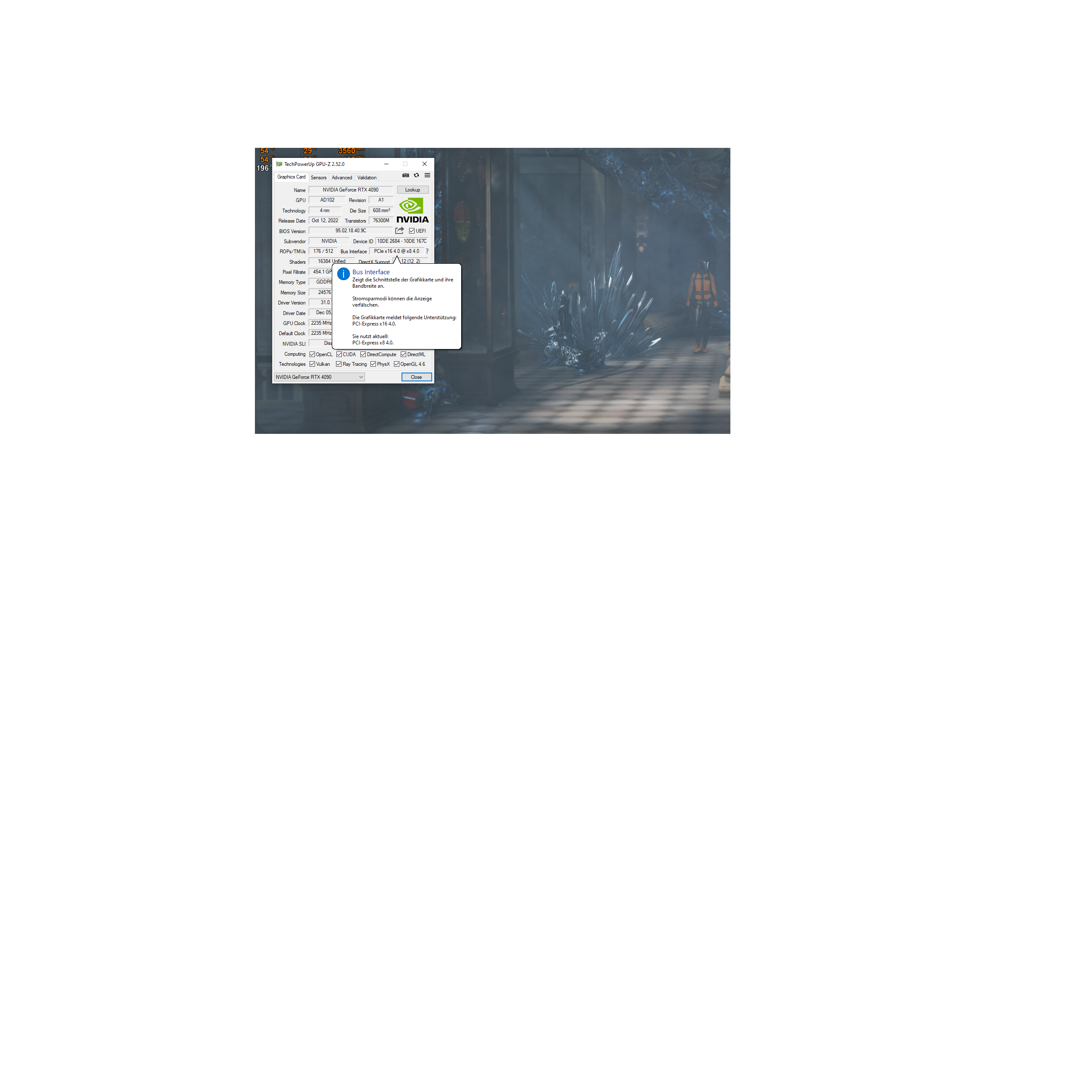

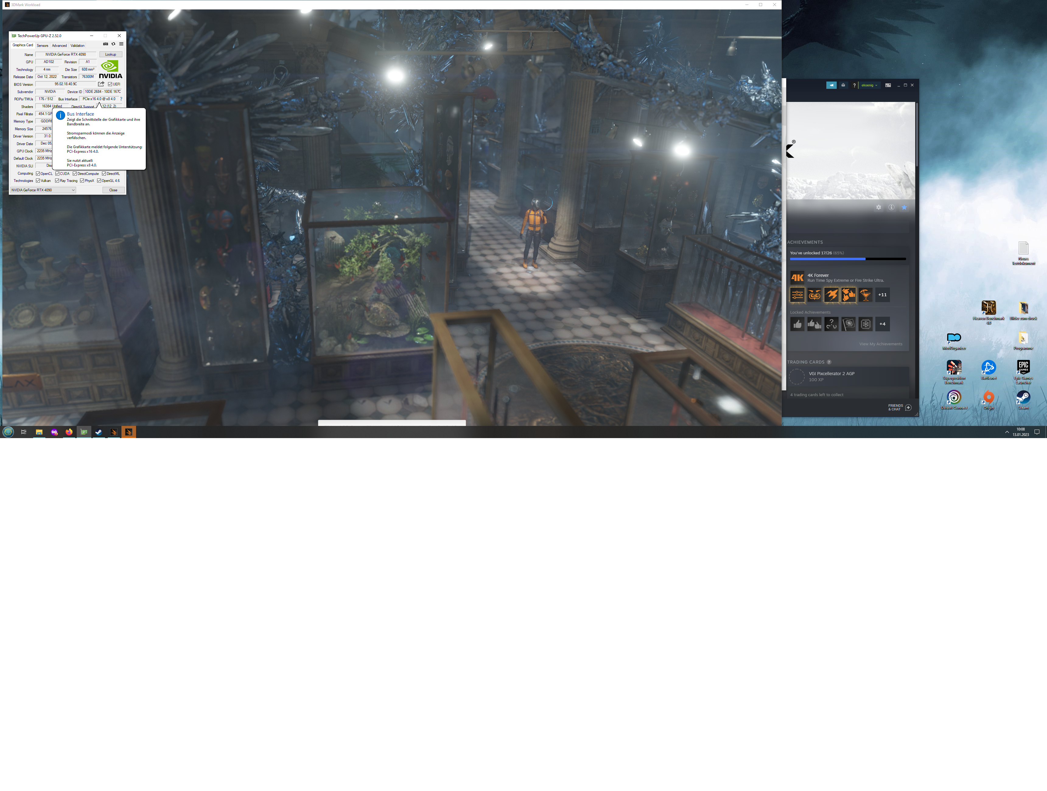

nun steht bei mir x8 da.
Edit : erst wars x8 2
dann x8 4
jetz wieder x8 2
Ja, aber GPU-Z zeigt 8x PCI Gen 2! 8x PCI Gen 4 müsste es lauten bei deiner Konfig mit 2 Stk M.2 SSD und Soundkarte im PCI-Exp. Slot.

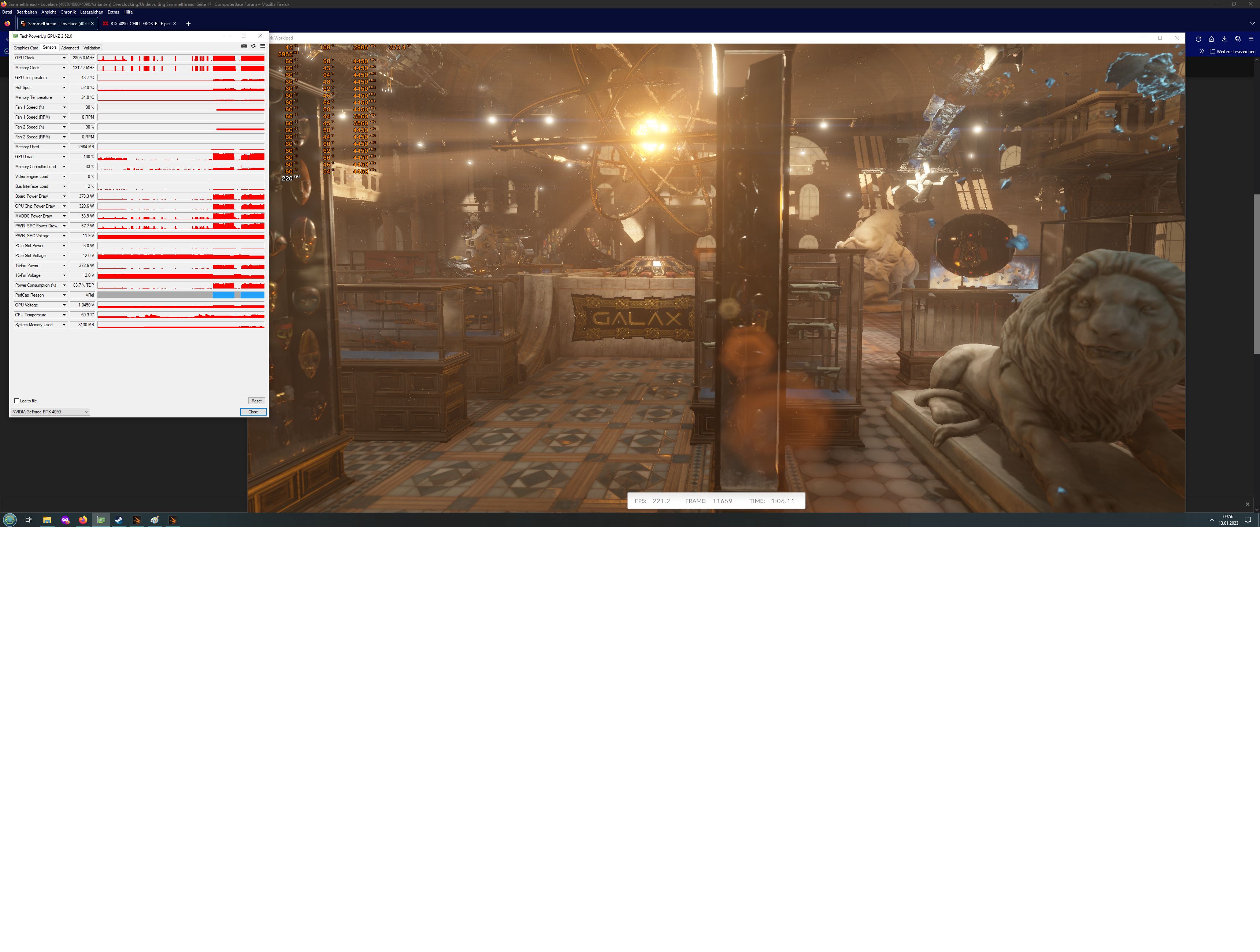

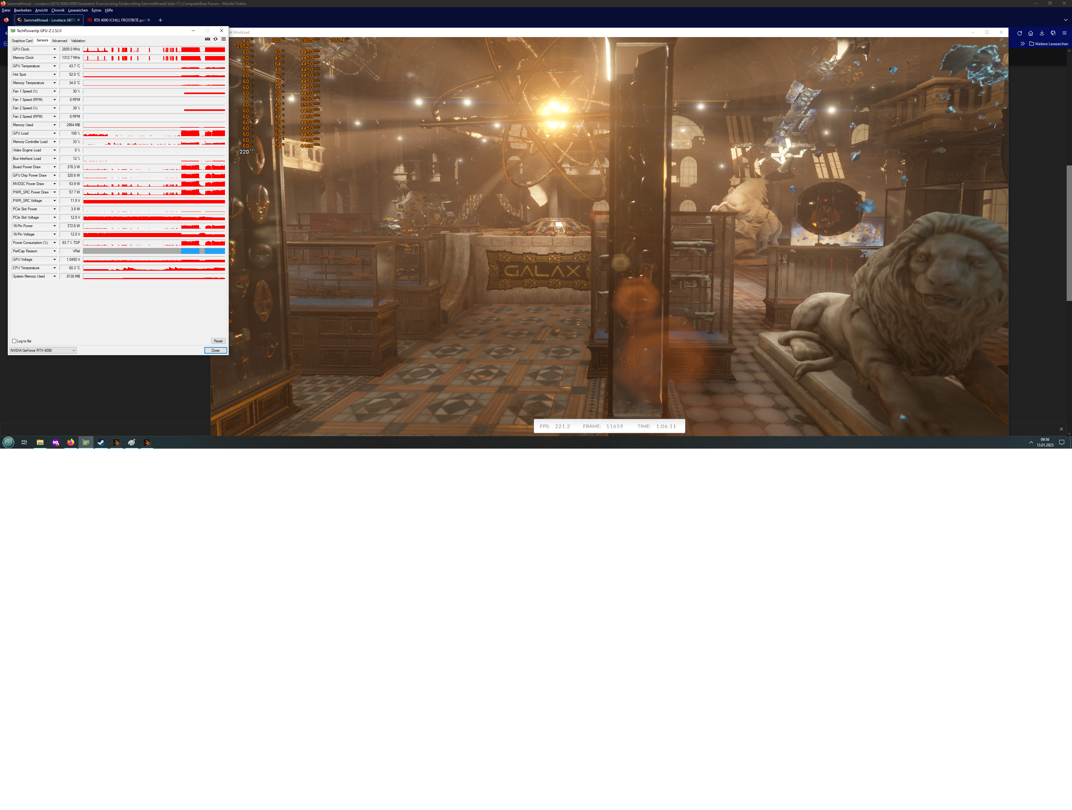

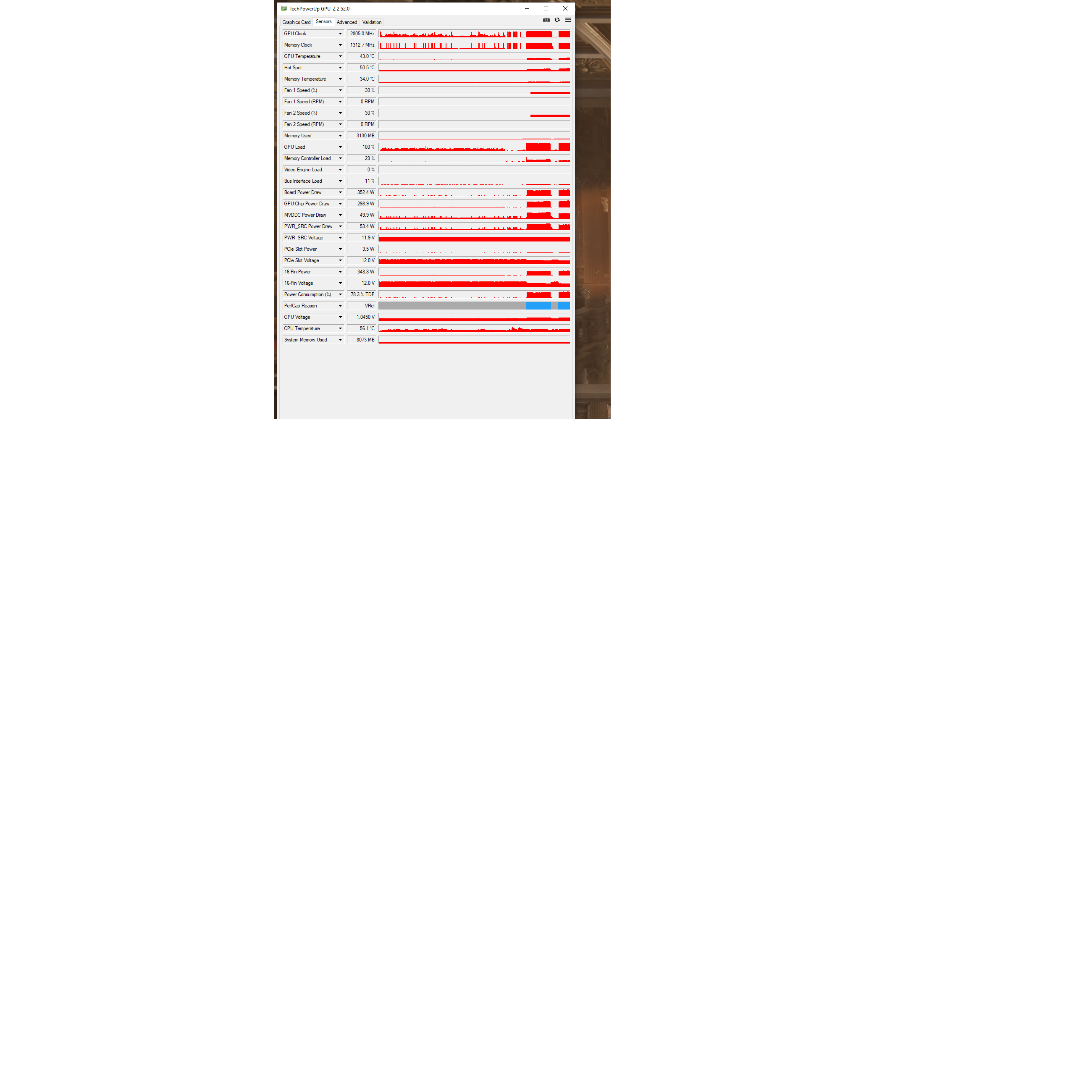

Tuh mir mal einen gefallen, lass mal Timespy loop im Fenster laufen und dann schau mal bei GPU z was als Bandbreite da steht
Welcher wert muss geachtet werden ?
Alles english

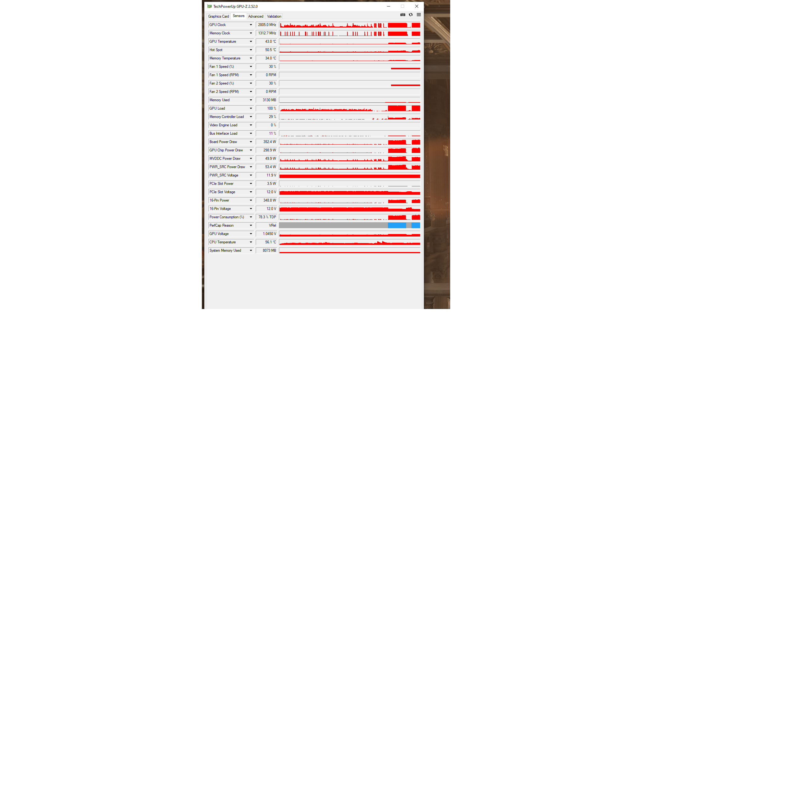

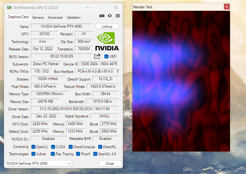

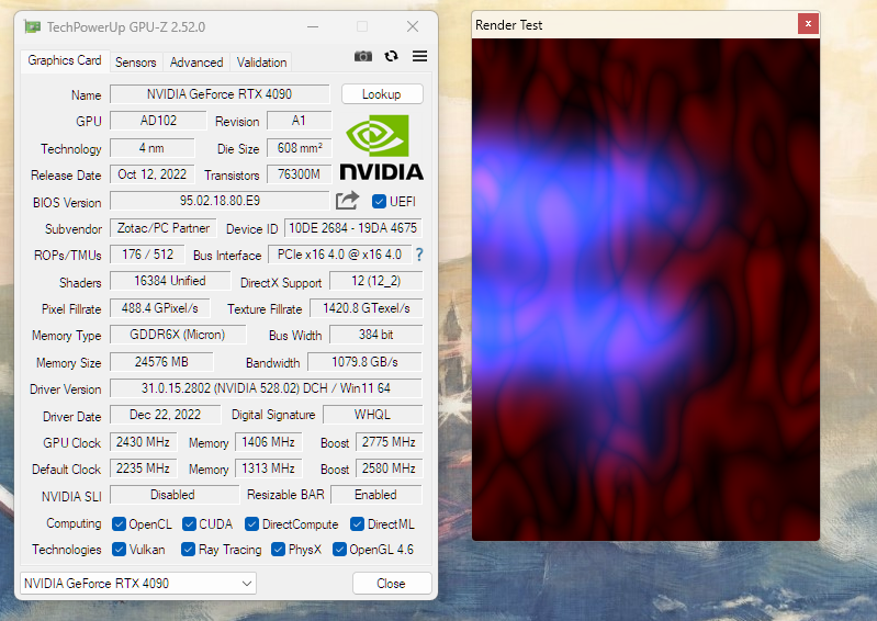

So kenne ich die Anzeige im GPU-Z - dieses Verhalten sollte normal sein wenn man den int. Rendertest anwirft. Und ja, die Anzeige schwankt manchmal kurz, die kleine Last reicht scheinbar nicht für konstant x16 4.0. Die GPU taktet ja auch nicht voll hoch. Aber x16 4.0 sollte generell erreicht werden. In deinem Fall mind. 8x 4.0.
Idle werden "PCIe x16 4.0 @ x16 1.1" gemeldet.
Reaktionen: MrUnchained
Ja genau, so sieht es gut aus :)

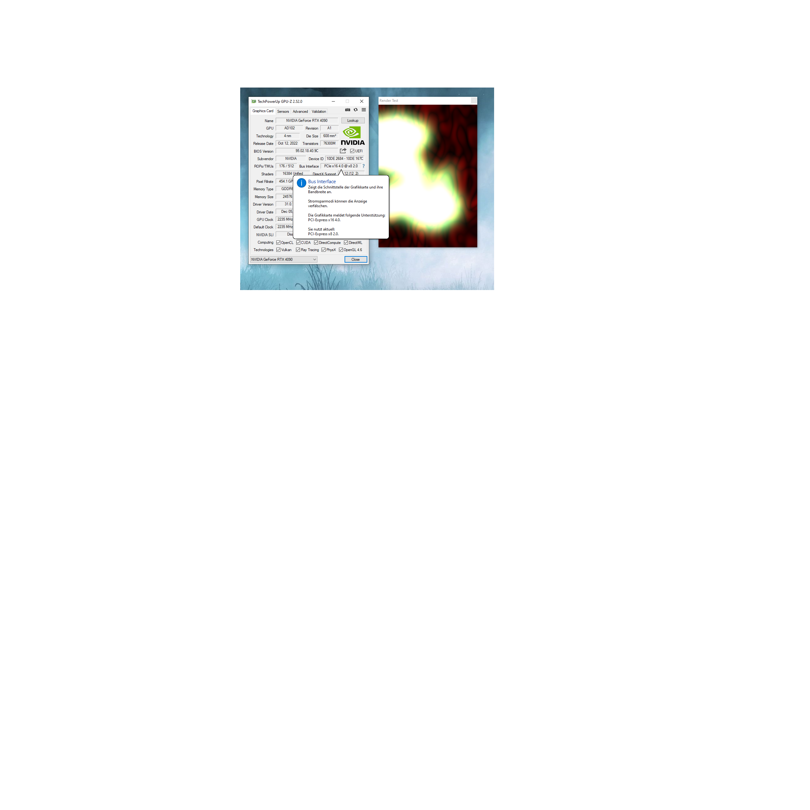

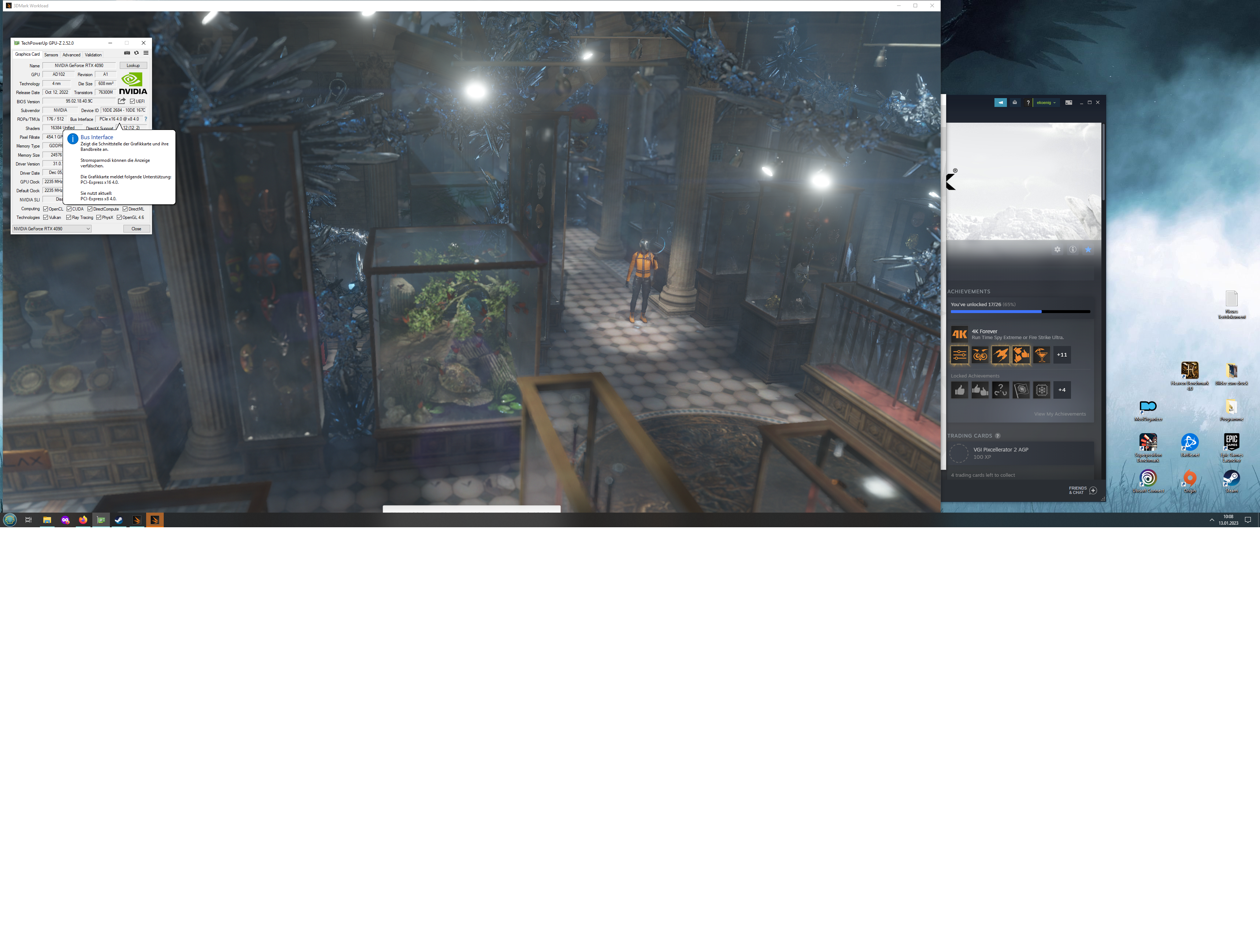

wie gesagt nun schwankts zwischen x8 2 und x8 4
Alles english
Dein Timespy-Shot passt doch - x8 4.0 im Benchmark. Und ja, 8x statt 16x kostet im Timespy ein paar Punkte. Der 8auer hat eine Asus Strix 4090 die nur noch mit 8x Anbindung funktioniert und er meinte ein paar Hundert Punkte fehlen ihm ggü. 16x. 8x 4.0 enstspricht 16x 3.0. Aber das mag in echten Spielen absolut zu vernachlässigen sein.
ja soll es nun so lassen ? oder eine ssd raus ?
Im Bios GK auf gen 3 oder 4 ?
Rest wie einstellen ? SSD's
oder betrifft das nur benchmarks und beeinträchtigt gameperformance nicht / kaum ?
Also GK doch im Bios Gen 3 ?
Es stört mich irgendwie

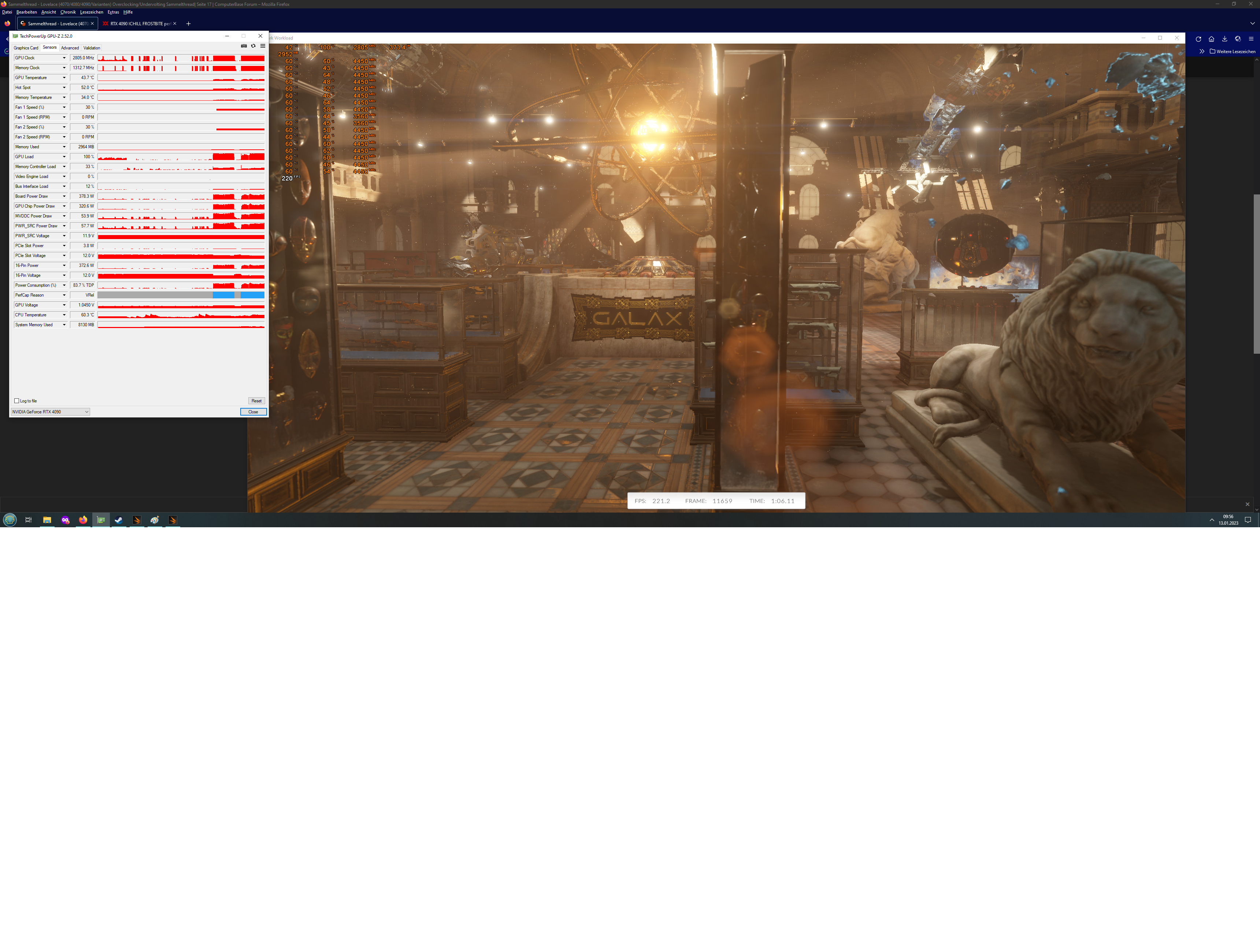

2ter test genauso

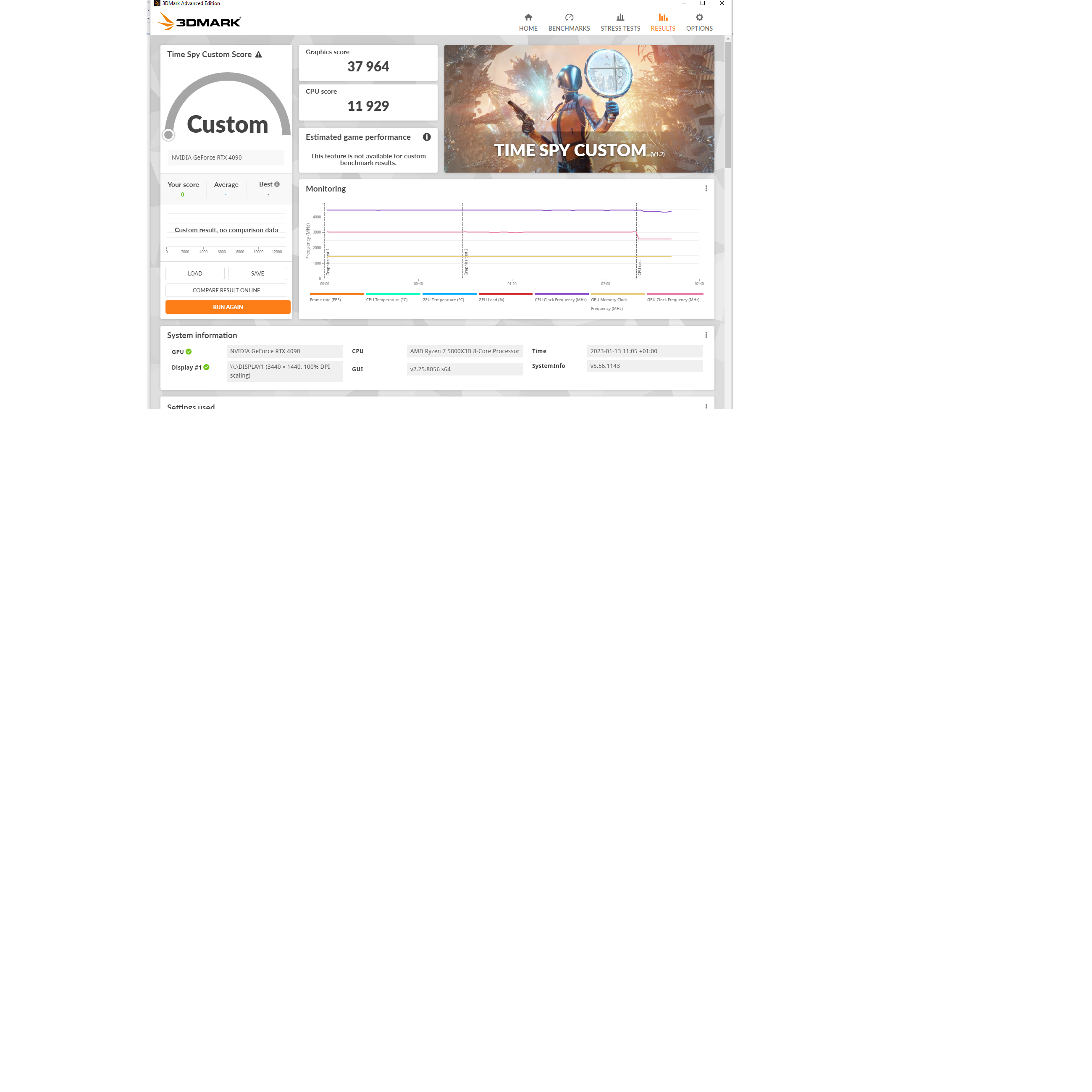

Edit : Mal bench laufen lassen, vorher mit OC 33xxx Punkte bei x1
Nun bei x8 37946
Edit , Gerade gelesen :
5800x3d stellt 20 Lines zur verfügung. Also PCIE4 saugt 16 wenn +16 laufen soll . mit einer SSD sind scho 20. mit 2ter SSD sind 24. Keine Ahnung wieviele Lanes die Soundkarte im 2Ten GK slot schluckt.

so , neuer Timespy test, schaut scho anders aus.
https://www.3dmark.com/3dm/87125742?
38 929 Punkte.
