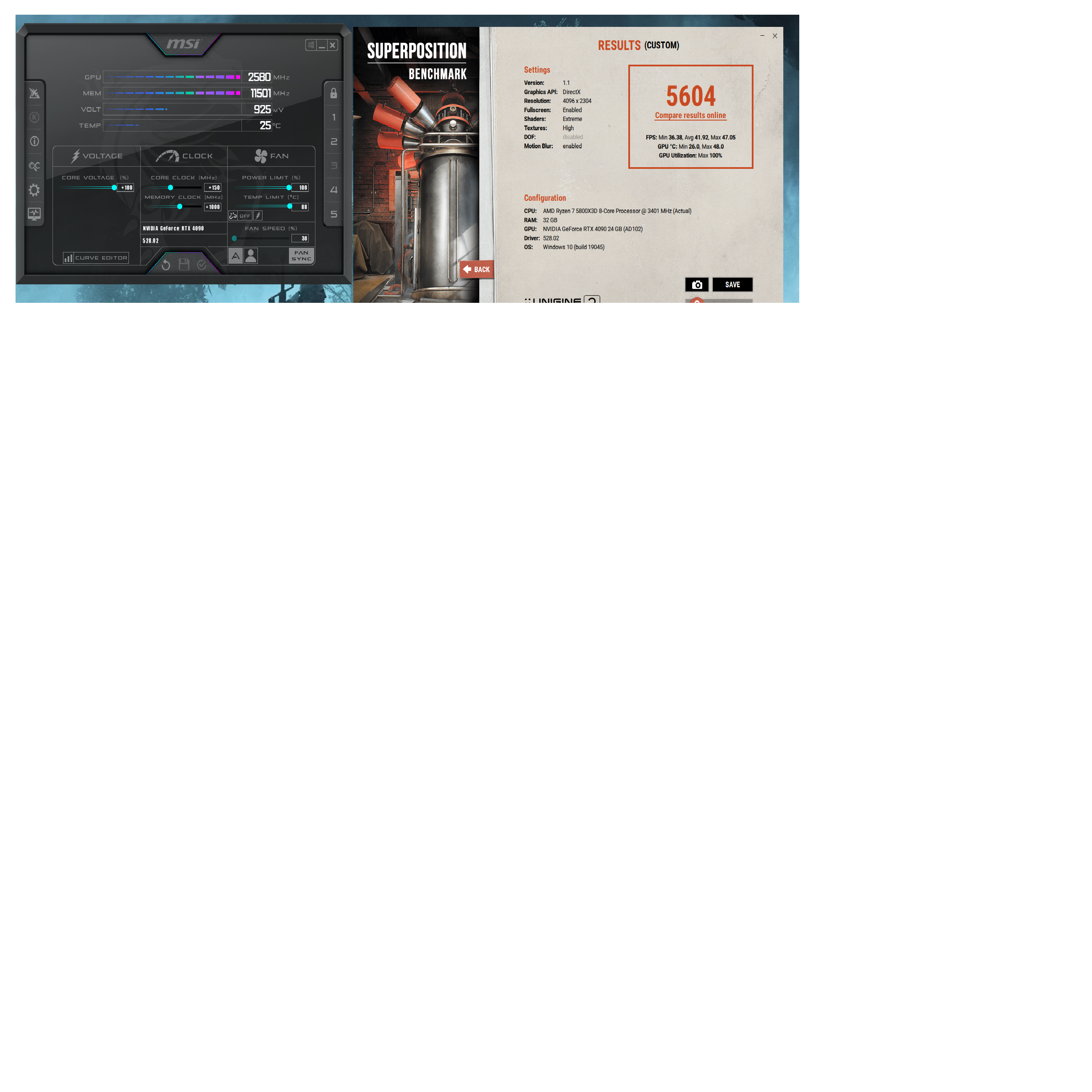

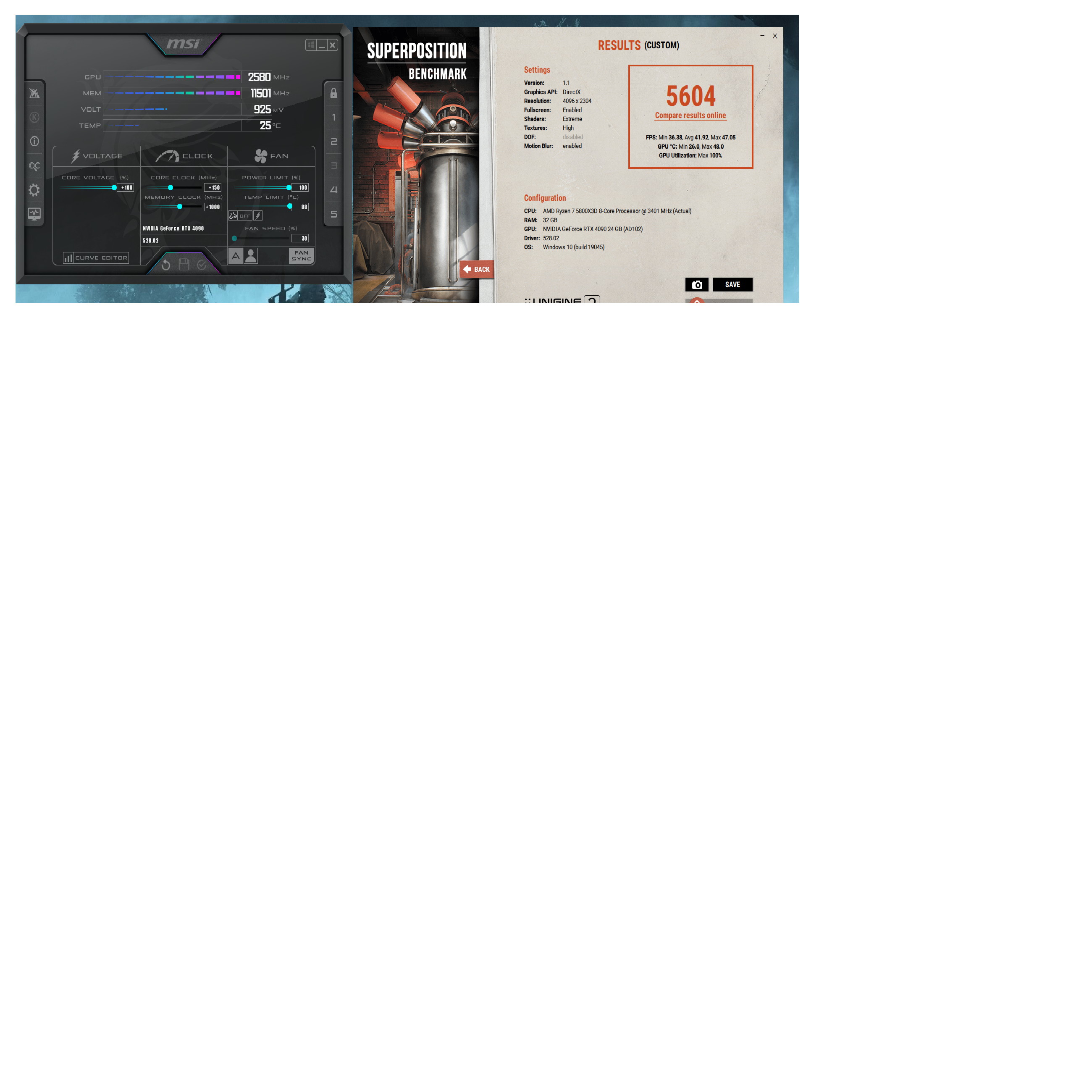

Edit : hab mal den Supervision test gemacht wie im Luxx Forum, gibt da auch 4090 oc Thread
Da schaut es passabel aus, was zur Karte auch passt.
Warum Timespy trotzdem so mieserrabel läuft,keine Ahnung
Edit : Hier mal mein Supervision Ergebnis. Laut Luxx so wie sein soll.
5604 punkte bei den Settings die da alle Verwenden.
Keine Ahnung warum timepsy so abstinkt, oder Warum meine Karte nie über oder nur ne sekunde über 400 Watt geht.
Dazu noch bester Timepsy lauf
https://www.3dmark.com/3dm/87060922?
33334 Punkte

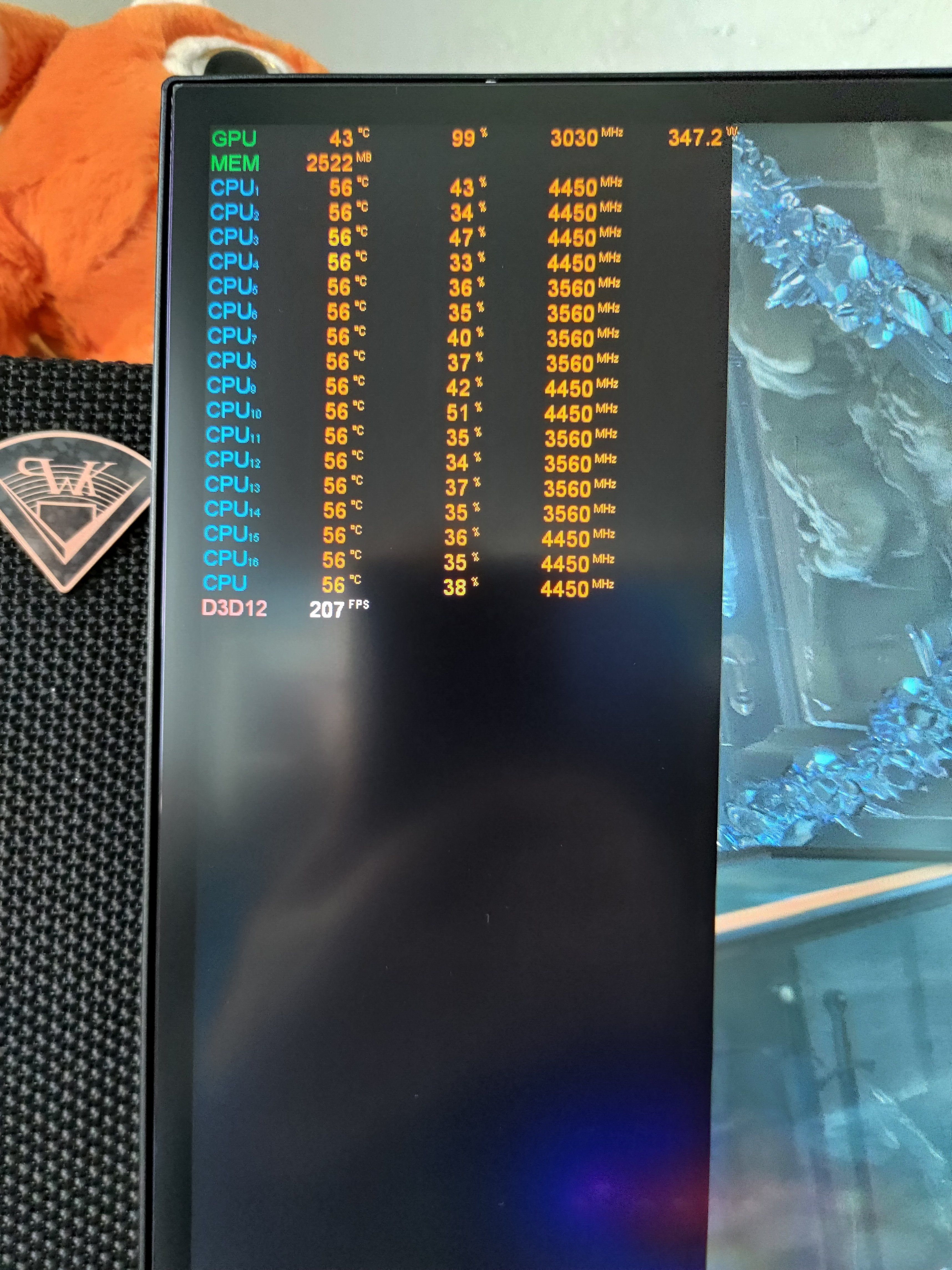

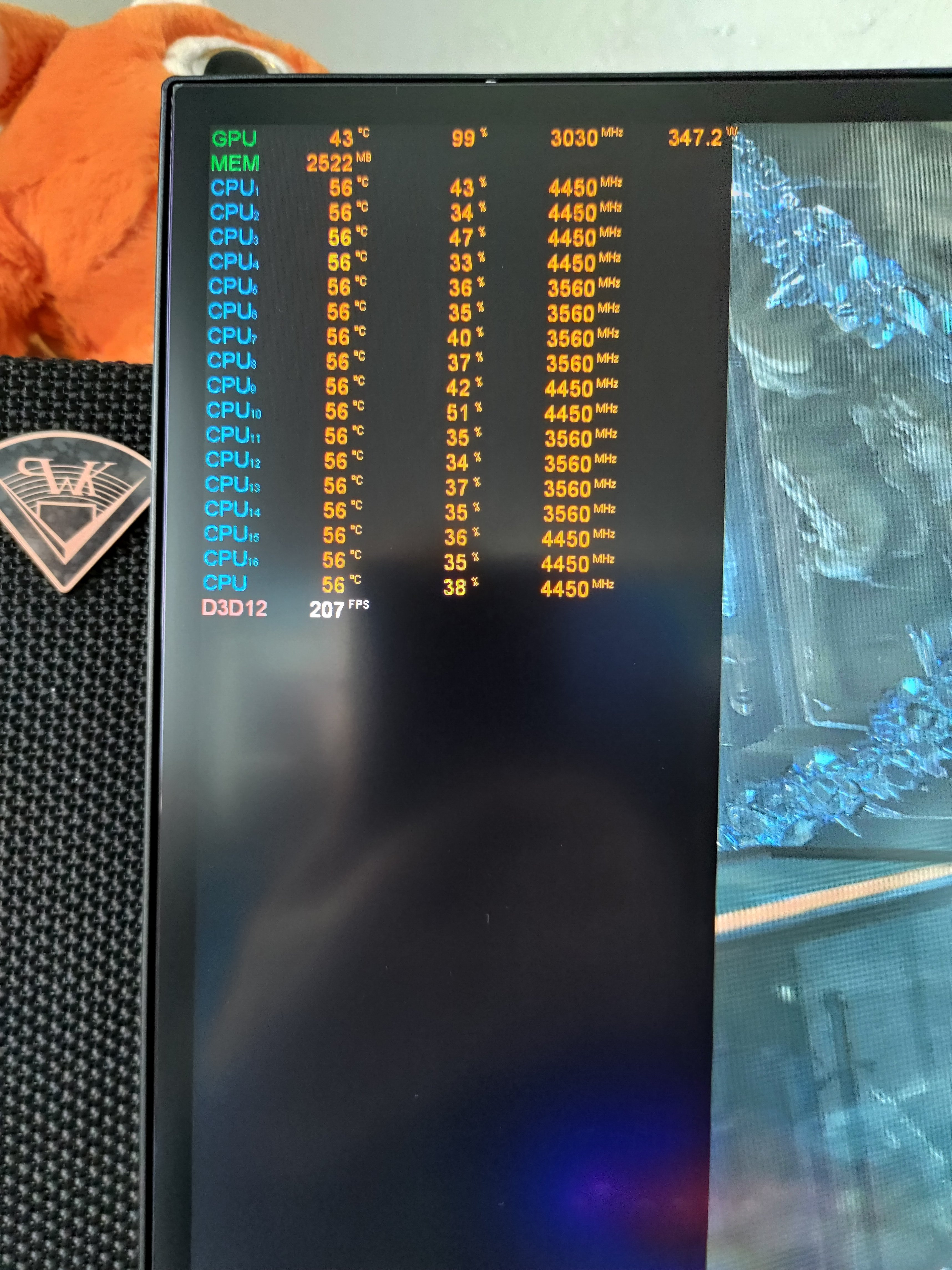

Was halt seltsam ist, ist die tatsache das die GK immer so bei 350 Watt klebt und nur am ende des loops für ne Sekunde auf 400 geht . Siehe 2tes Bild

W0lfenstein schrieb:
Merkwürdig langsam für eine 4090.
Du hast nur 350Watt bei TimeSpy bei 3030Mhz? Bei Wieviel Spannung?

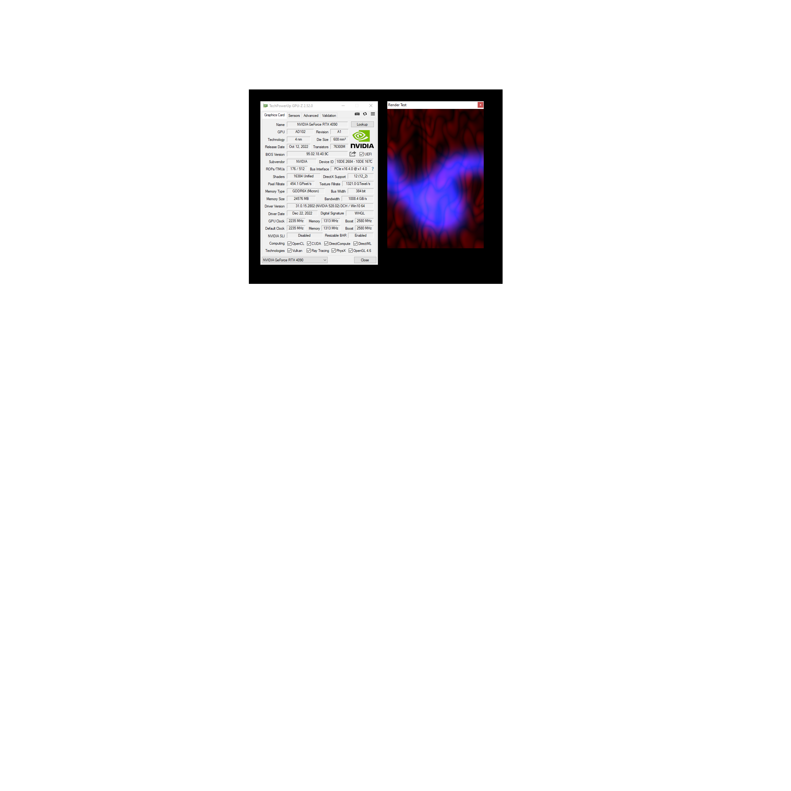

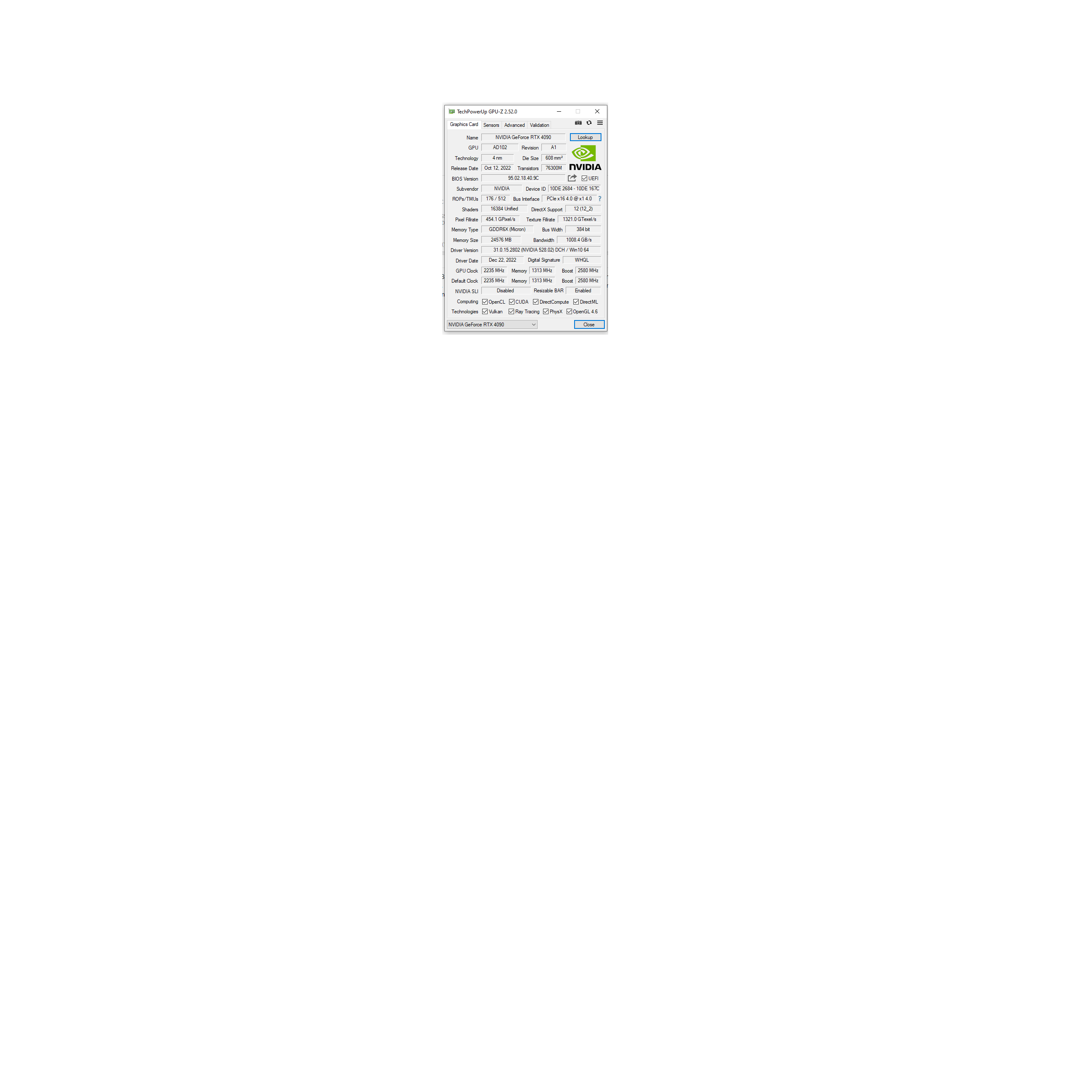

kleines Update, bei mir nutzt die GK aktuell pci-express x1 4 0 , also nichtx16.
2 SSDs verbaut, dann die 4090 und Soundkarte musste ich aus Plastzgründen in den 2ten GK slot stecken weil die Karte 3 slots belegt...3 komplett überflüssig, Kühler braucht nur 2 slots
Soundkarte ausgebaut gleiches ergebnis. x1...
Was kann ich nun machen ? 2te SSD raus ?
Müsste doch genug lanes haben

Also hab mal GK gen 4 und gen 3 gemacht 0 unterschied.
Ssds hatte ich auch gen 4
2ter Gk slot wo Soundkarte drinnsteckt gen1.
Ich kann da nirgends 8 oder 16 wählen.
Ssds geht nicht.
Soundkarte raus hatte ich vorher scho probiert. Tut auch nix. Mal steht x1 oder x2 da.

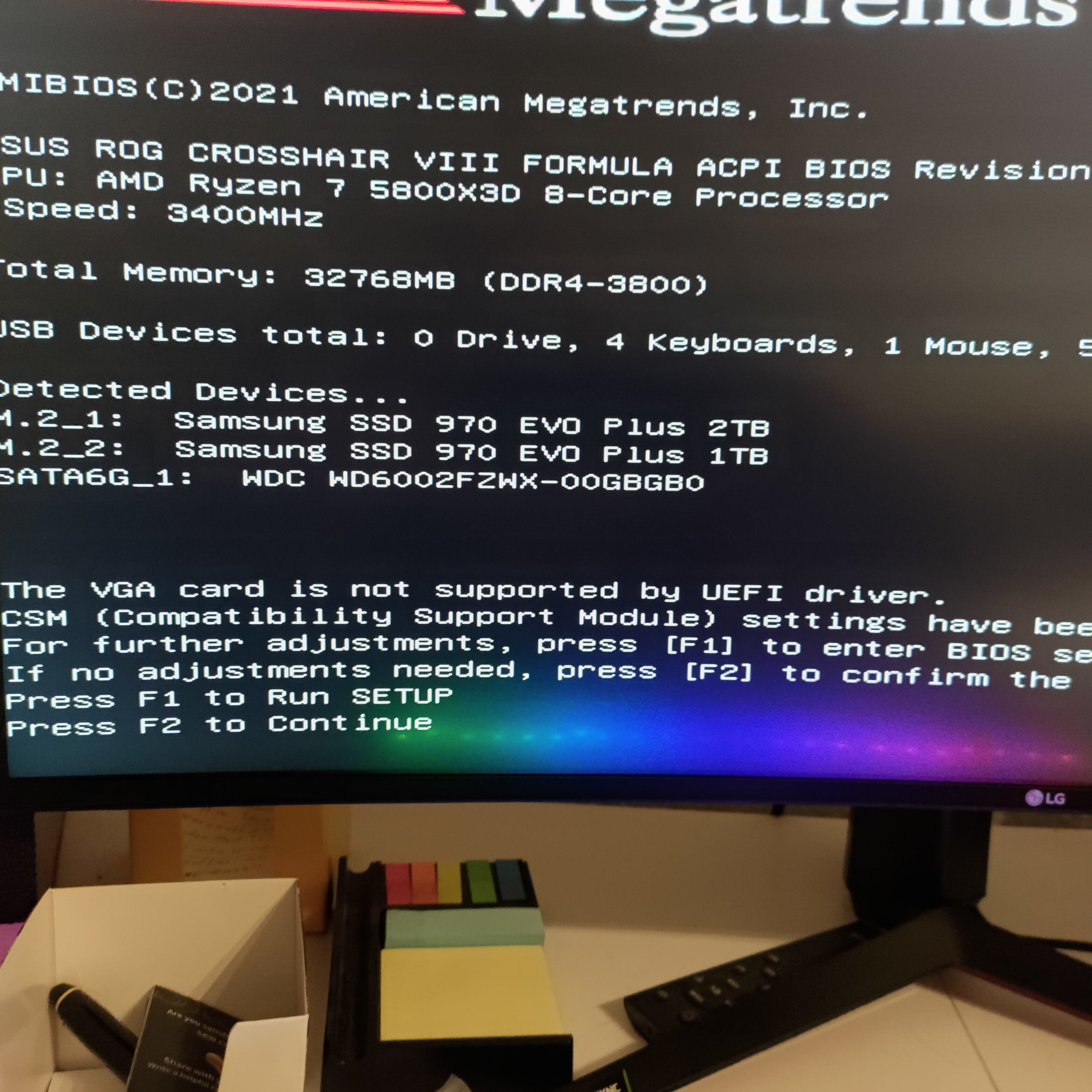

So, alles wieder drinn außer der Soundkarte...steht immernoch x1 da
Aber die muss a wieder rein....
Irgendwas, IRGENDWAS haut nicht hin und ich hab keine Ahnung was.

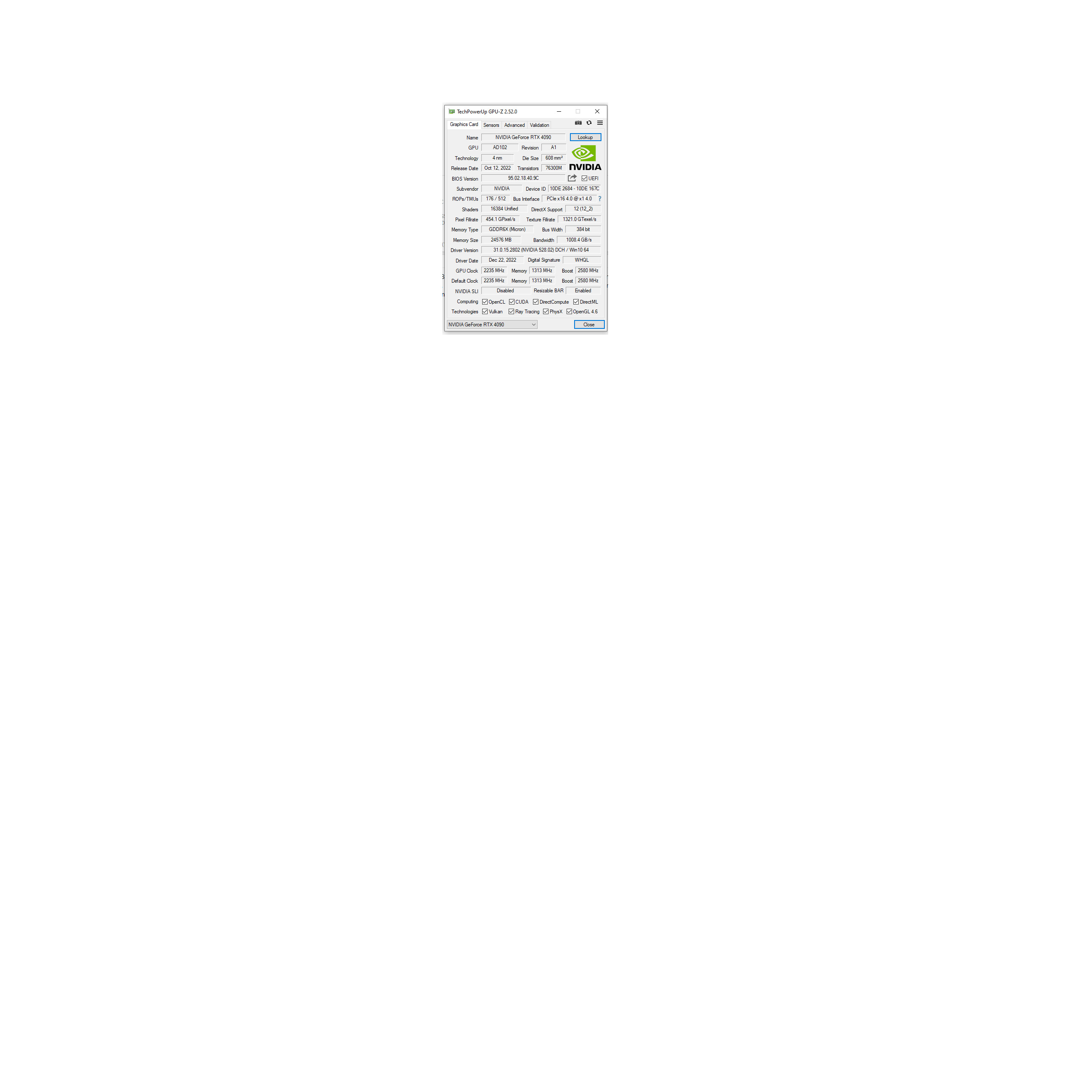

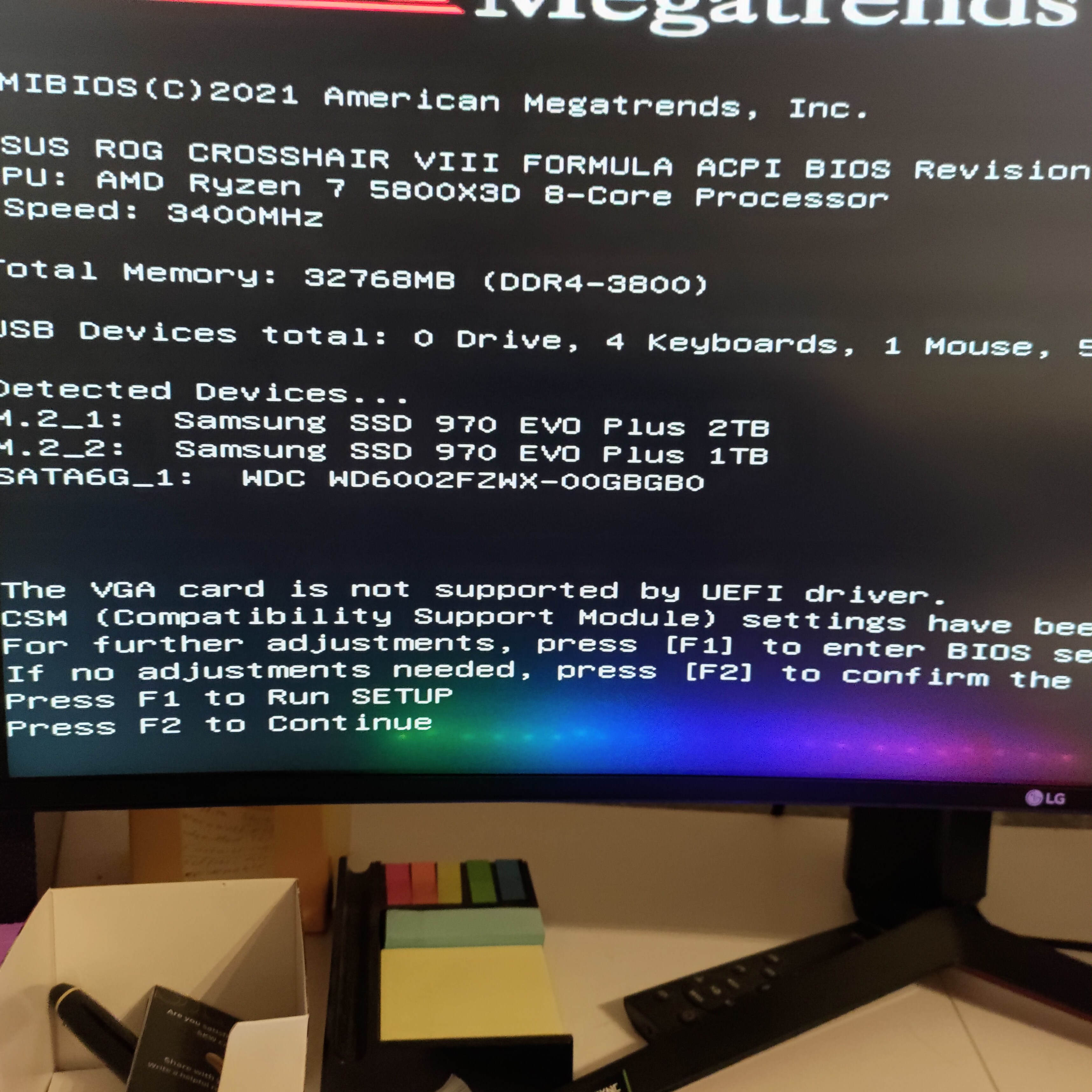

Edit nu kommt das :

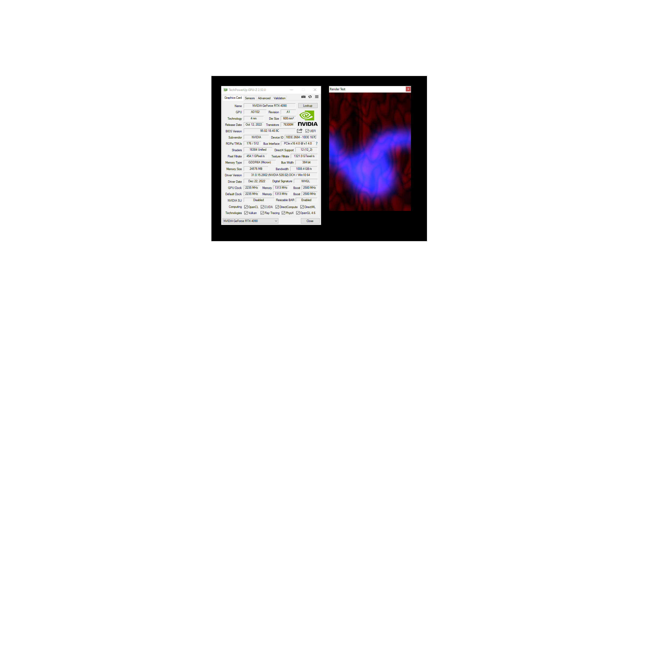

Tuh mir mal einen gefallen, lass mal Timespy loop im Fenster laufen und dann schau mal bei GPU z was als Bandbreite da steht

@W0lfenstein Ich wollte dir nicht die Stimmung vermiesen, aber wie sieht es denn in anderen Benchmarks aus? Port Royal oder Unigine Superposition da müsste die Karte doch auch mit anderen 4090er vergleichbar sein. Der8auer hatte bei seiner Strix ja z.B. einen Bug mit den PciE Lanes oder du hast irgend eine Crapware im Hintergrund die bremst.
Ist leicht gesagt, mach dir nichts draus aber ich kenn das Gefühl wen einen sowas triggert. Schau dir aber erst mal andere Benchmarks an. Wenn meine TUF mit 3ghz durch die Benchmarks geht, braucht sie aber mehr als 450Watt. Inzwischen habe ich hier aber auch ein Galax HOF Bios drauf. Könnte man bei dir auch machen, aber auf eigene Gefahr.
@Youngtimer
Im luxx forum benchmark mitgemacht zum Vergleich. Superposition mit Custom settings.
Im Oc thread , alle gleichen settings
Settings waren
4096x2304
Shaders Extreme
Textures High
DoF off
Motion Blur ein
Mein bester run war 5604 bei den settings und meinem OC.
+150 Core
+1000 Ram
Hatte mich dort gemeldet weil timespy bei mir so abkackt aber superposition war an sich der score ok. Dann viel uns auf das meine Gk nur x1 macht und nicht x16.

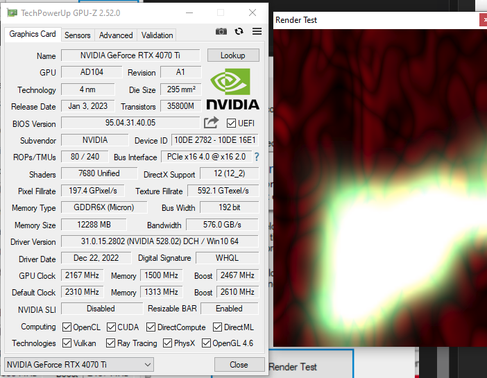

Du musst ein Game/Benchmark starten damit das auf 16x springt, wäre auch fast drauf reingefallen. Das skaliert automatisch 😄
Ne hatte 3d anwendung laufen im hintergrund und war x1
War heaven benchmark

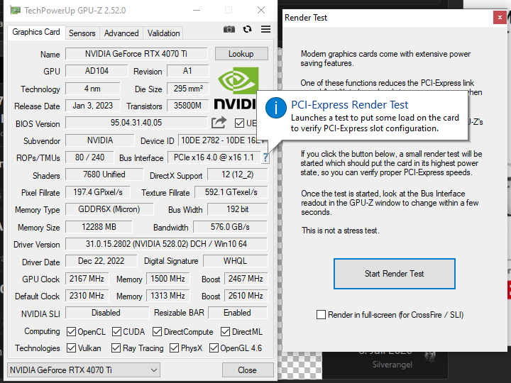

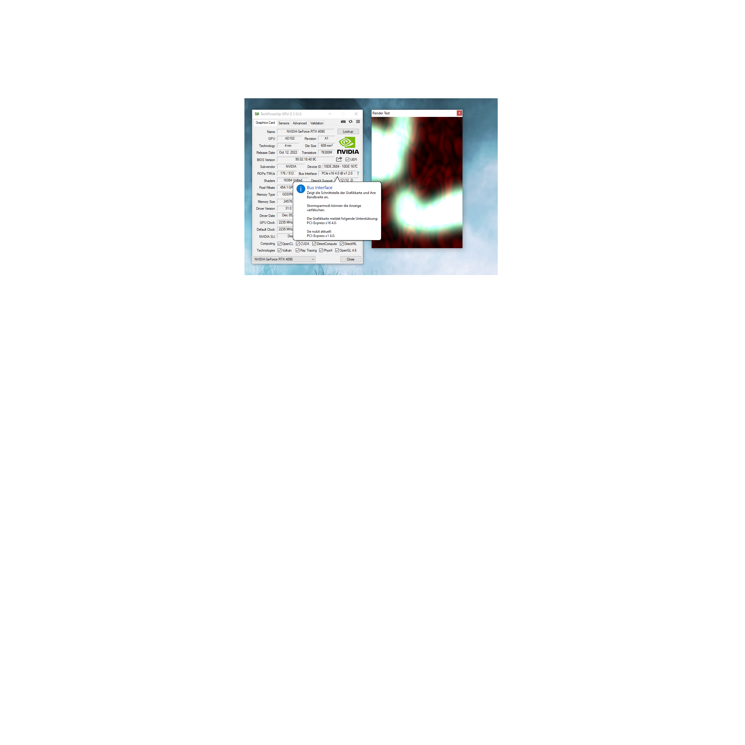

Nach Boot wurde bei mit 16x 3.0 angezigt, jetzt 16x 1.1. Was passiert bei dir bei GPU-Z wenn deine Maus über dem Feld hovert/swtehen bleibt und das Info Pop-Up kommt?
Macht man den Render Test springt es bei mit direkt auf 16x3.0(da stand vor dem Screenshot 3.0. auch wenn im Screeni 2.0 steht. Beim drücken auf die "DRUCK" Taste für den Screencapture geht das anscheinend in Mikrosekunden auf 2.0 zurück^^):
