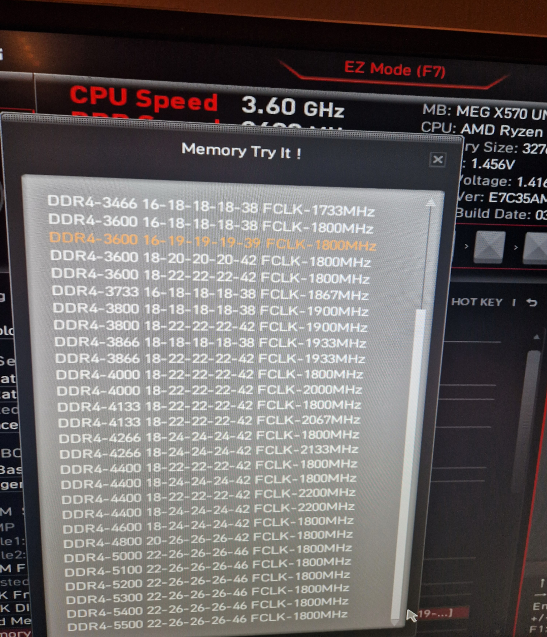

Die AMD CPU profitieren ja ziemlich von höreren RAM Clocks (Und das ist zumindest in einem MSI Bios ein Mouseklick)
Wäre halt die Frage, welche Stellschraube mehr Performace bringt (RAM OC oder Dual Rank)
Das ist auch richtig, aber es wäre mir neu, dass zum Übertakten des RAMs ein Mausklick genügt. Oder meinst du das Aktivieren des XMPs? Auch Dual-Rank-Module kommen mit XMP. Die Ryzen 5000er CPUs unterstützen maximal 3200er-RAM. Alles darüber hinaus kann laufen, muss aber nicht. Außerdem erlischt die Garantie des Prozessors, wenn man den Speicherkontroller über seine Spezifikationen hinaus belastet.
Bei den MSI Boards gibt es diese Memory try Funktion. Das ist ein Klick in der UI.
