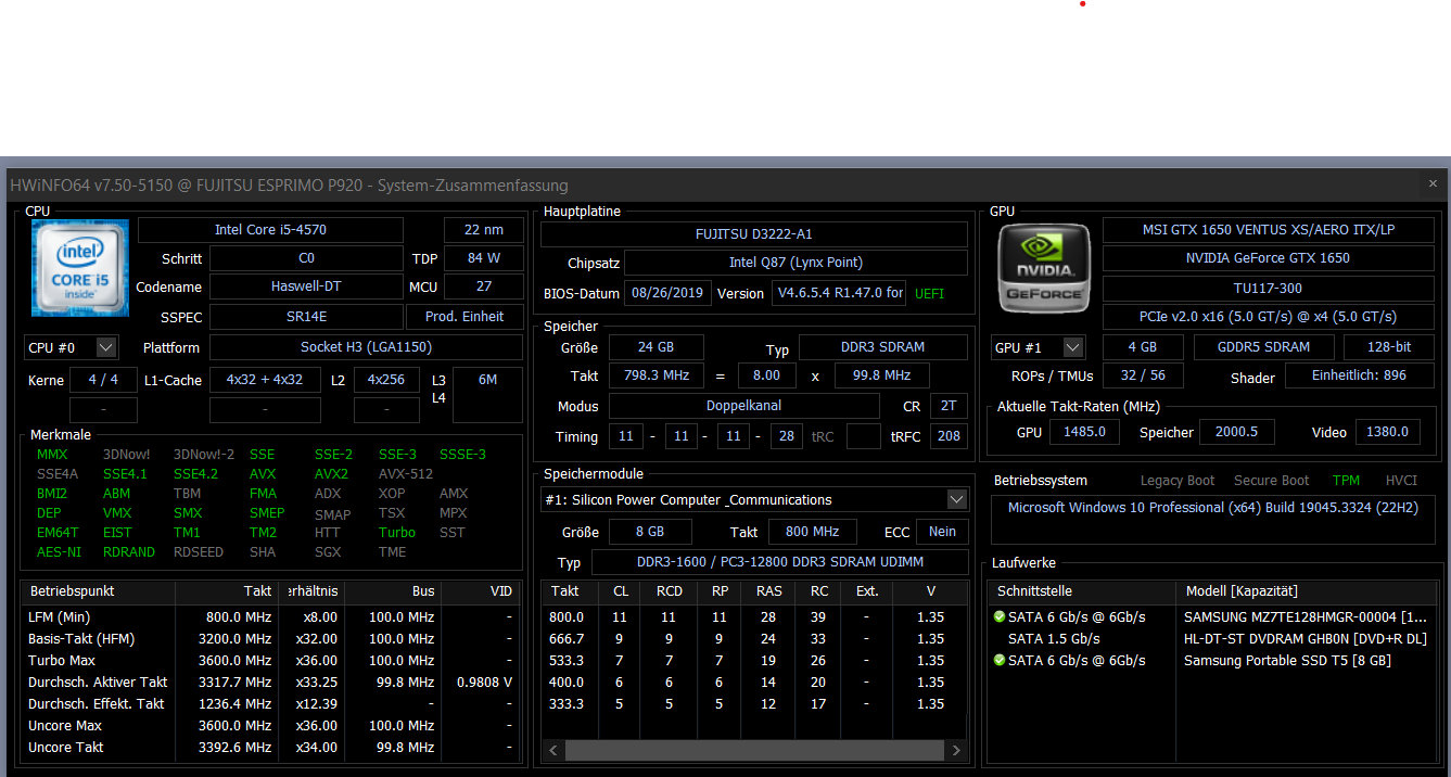

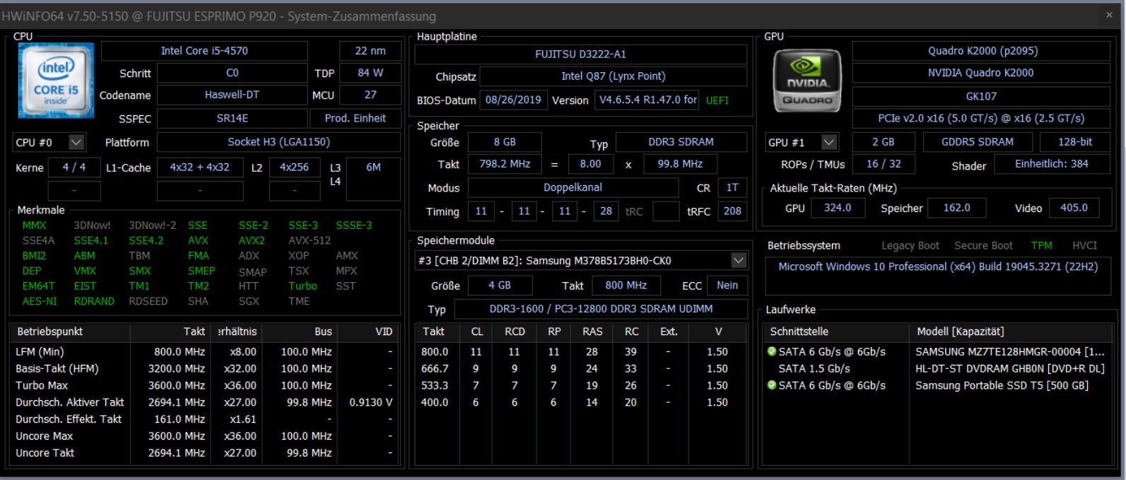

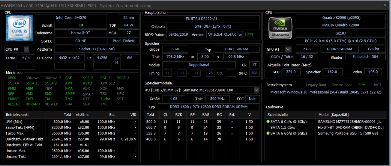

wie man im Screenshot erkennen kann sind derzeit 8 gb verbaut ich würde gerne verdoppeln bis zu verdreifachen sprich 16-24 GB (15-25 eur) Ram kommen, weiß allerdings nicht genau für welche Produkte ich mich entscheiden soll.

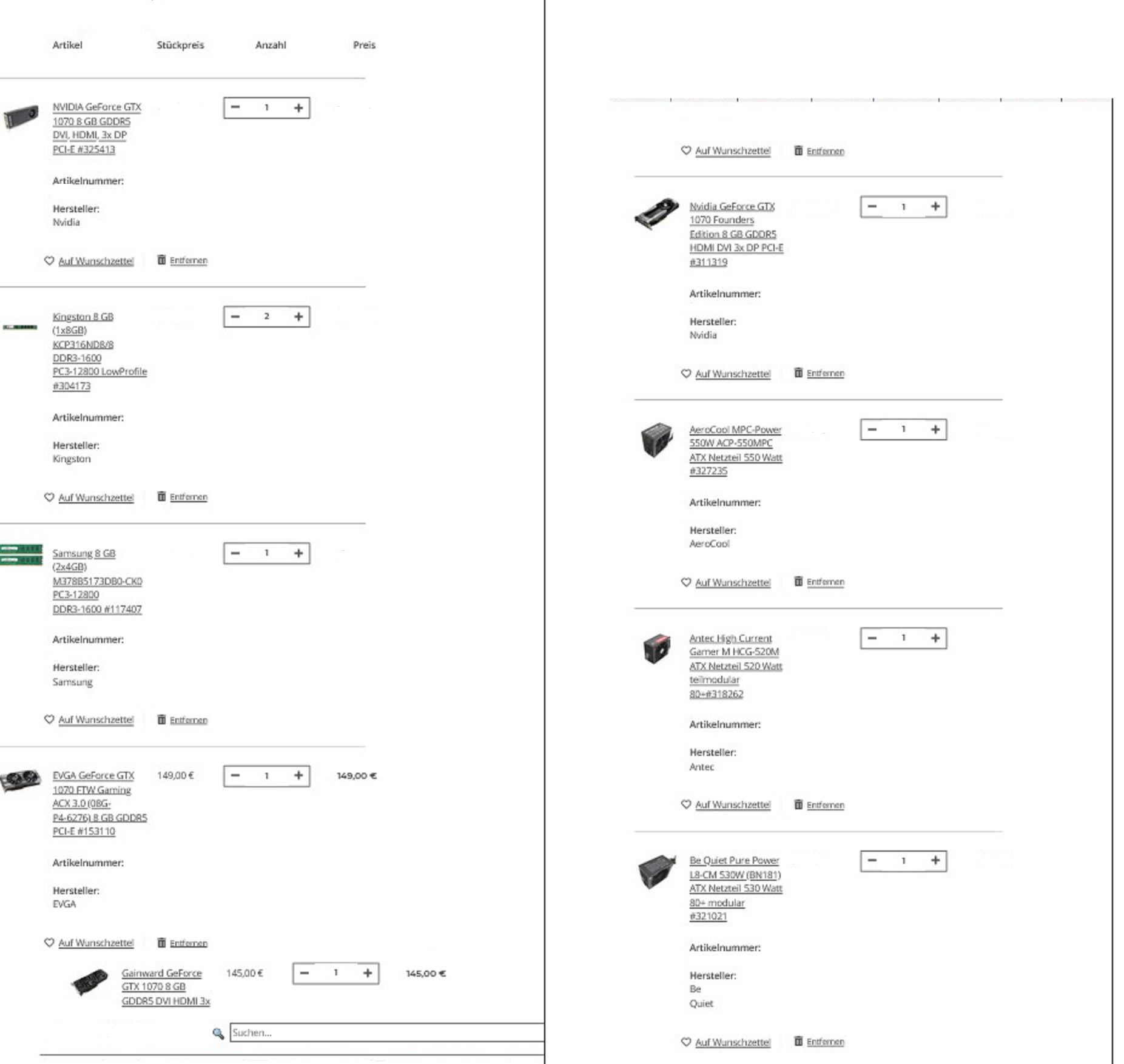

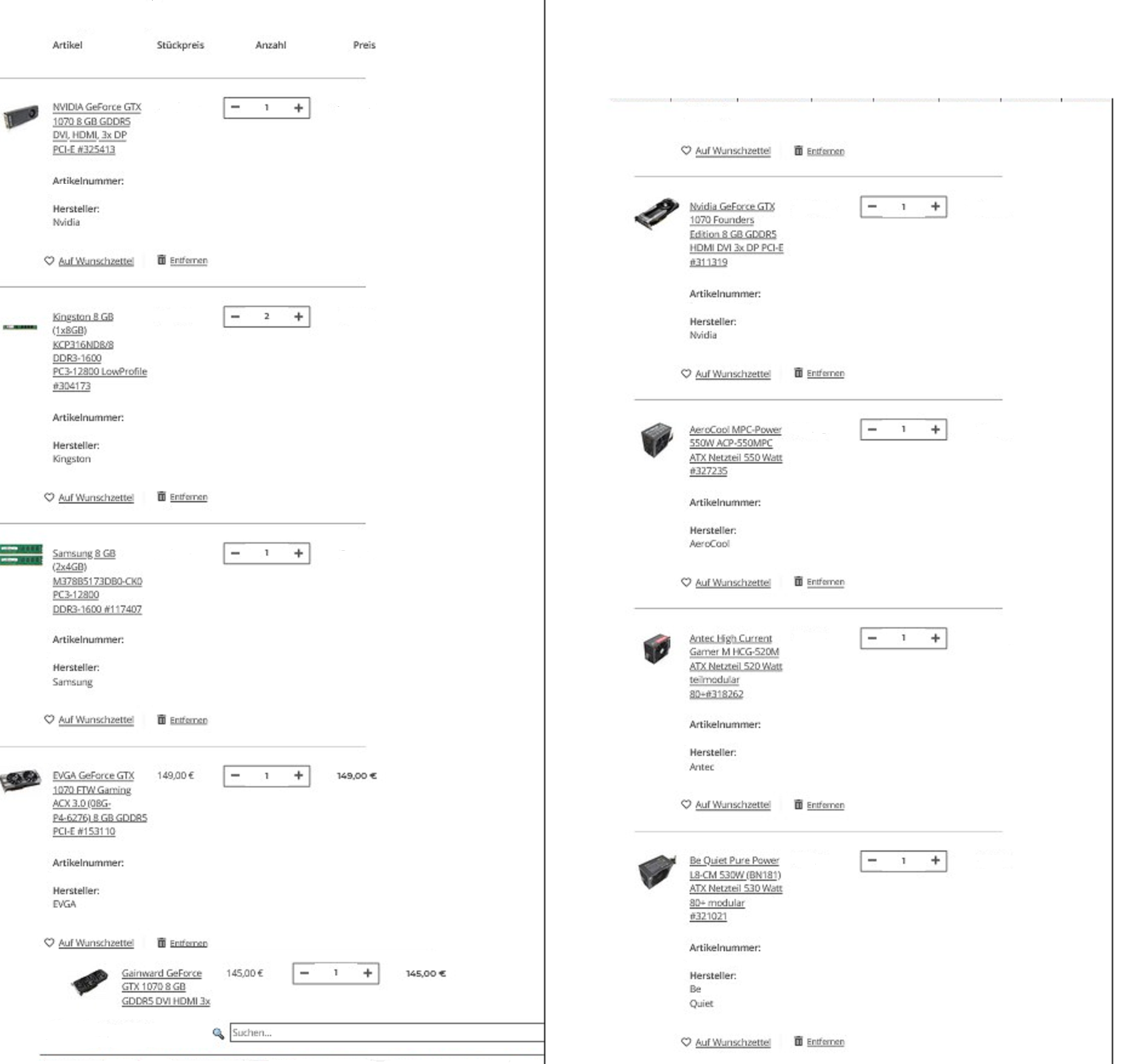

Ich habe einen weiteren Screen hinzugefügt wo ich ggf. passende Produkte gefunde habe, vielleicht kann mir da jemand etwas helfen. Lieber gleich einen 16 gb Riegel ? die anderen nicht behalten ? oder wie ich denke nur einfach 2x8 gb dazu ?
Grafikkarte:
Ziel sollte werden den GPU von 2 auf 8 GB zu erweitern, dafür habe ich mich etwas informiert und habe die GTX 1070 ins Auge genommen, soll laut Chip und anderen gebraucht um die (+-100-150) eur zu bekommen sein und recht ansprechende Leistung rüber bringen. Bei einem Max Verbrauch bis zu 220 Watt brauche ich dann jedoch auch noch ein anderes Netzteil, falls das was ich mir im Kopf da so vorstelle überhaupt umsetzbar ist.

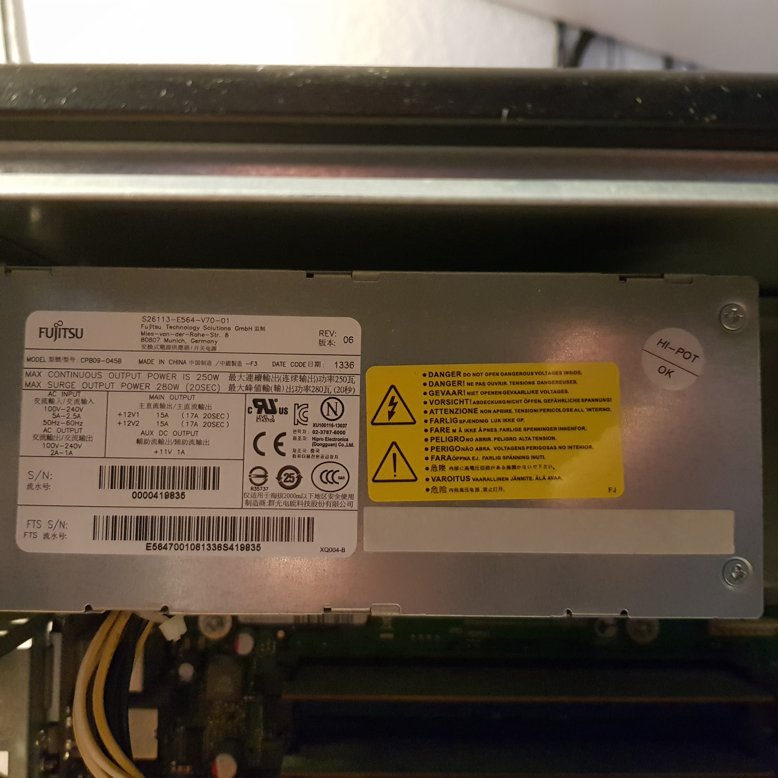

Netzteil:
Laut einer online Berechnung wo ich jedoch nicht den aktuellen Prozessor einfügen konnte, sollte die Gesamtlast wohl bei cirka 470 Watt sein, aber auch hier kenne ich mich mit den Details zu wenig aus, so mit 80+ (Wirkungsgrad) "Modular" 20+4 ,6+2 etc.:confused_alt:
Über den Daumen gepeilt denk ich an 550 Watt (40 eur) damit sollte ich wohl auf der sicheren Seite sein...aber das mit den anderen Steckern...sollte halt insgesamt dann auch passen. Welche Stecker brauche ich alle ?

Was soll denn mit dem PC gemacht werden? Ohne Infos dazu kann man nicht wirklich beraten.
Ich würde in das alte Teil eigentlich kein Geld mehr stecken...
Das scheint auch irgendeine Fertigkiste zu sein oder? Da ist das mit aufrüsten sowieso immer schwierig.

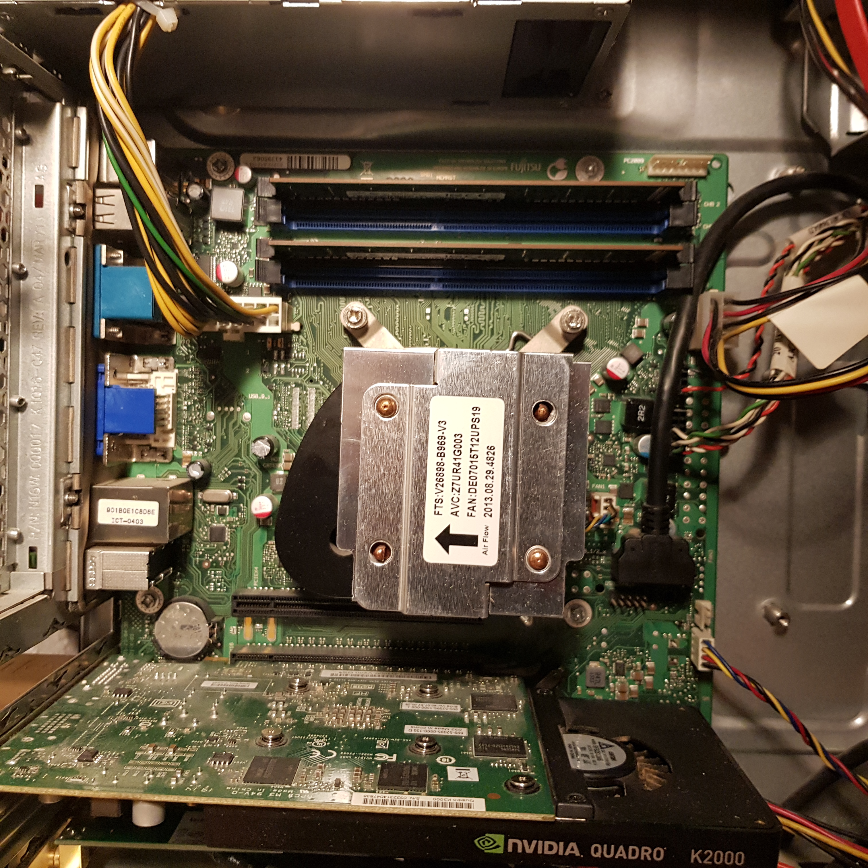

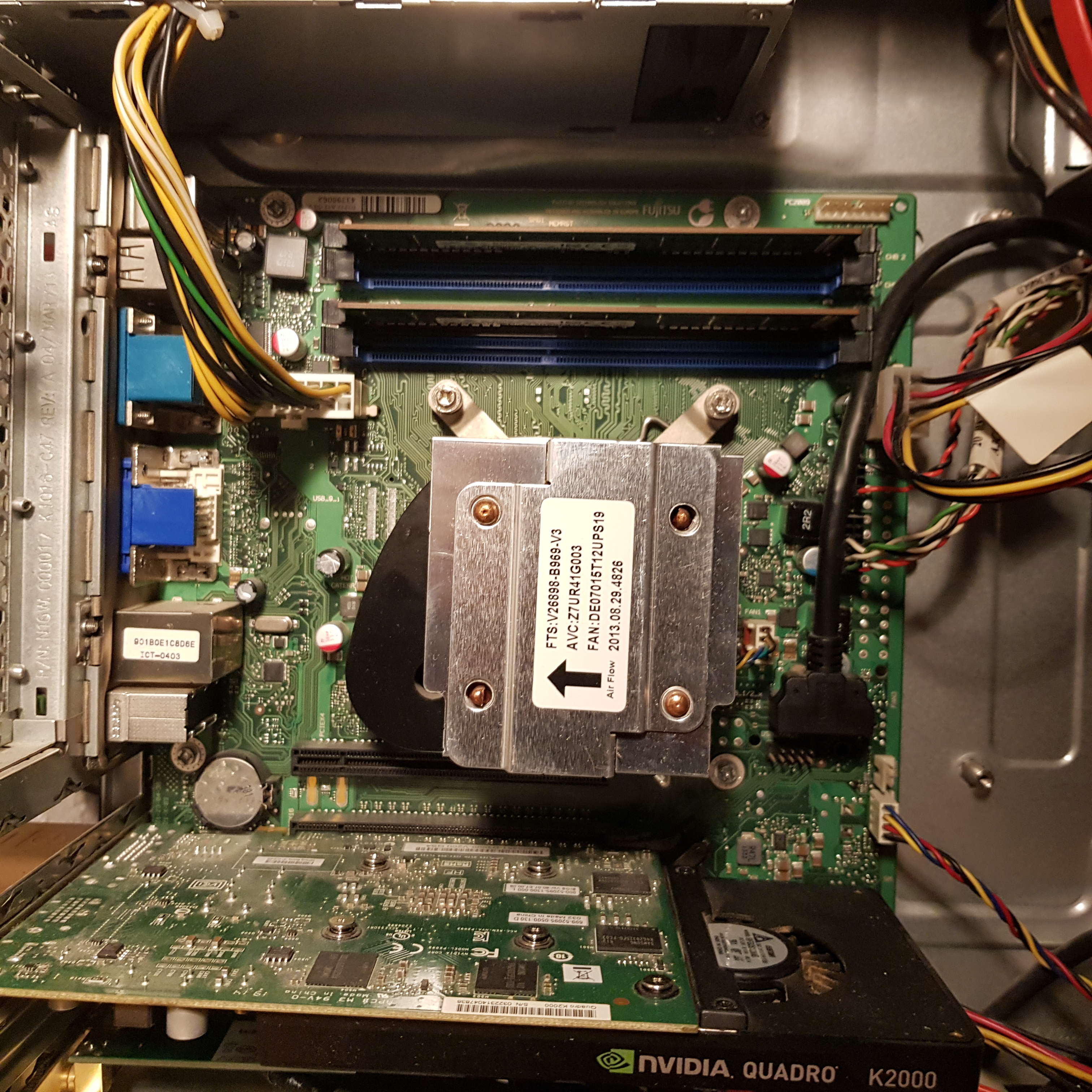

Kannst du mal einen Screenshot vom MB machen? Wenn du Pech hast ist das ein OEM Board wo du ein spezielles Netzteil brauchst. So eins wie du jetzt hast.

gib bitte keine 150€ für ne 7 jahre alte 1070 aus. und lass die finger von den NTs auf deinem (schlecht lesbaren) screenshot.
du meinst sicher ein foto, oder?:p

Und 150€ für eine uralte GPU würde ich auch nicht machen. Für 200€ bekommst du was besseres neues. Zb. eine RX6600.

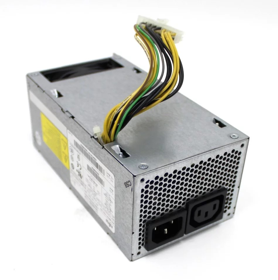

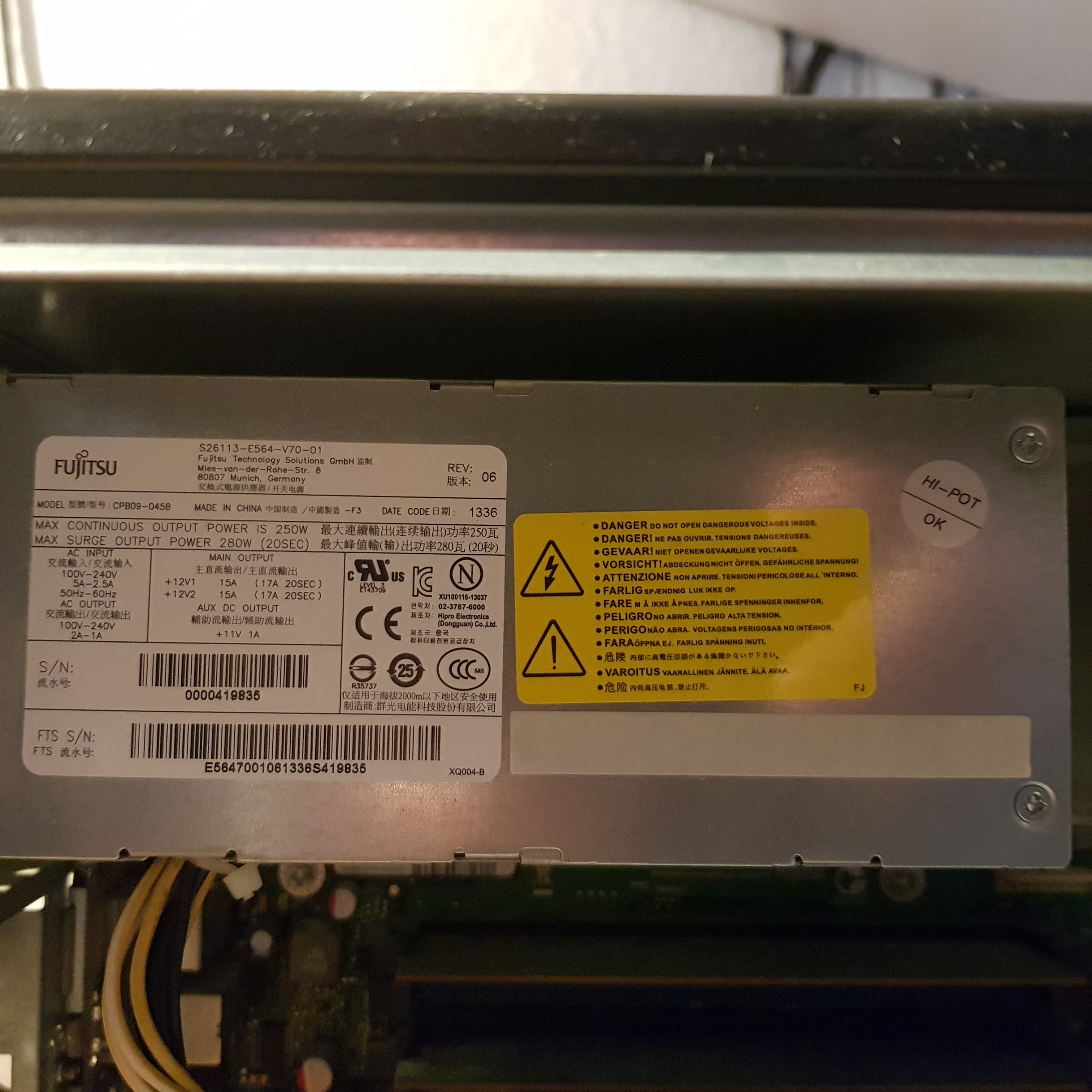

Das hier ist das Netzteil:
Das ist ein Sonderformat. Vielleicht ginge TFX, aber das ist anders aufgebaut.
Ich würde nach einer Karte suchen, die wie die Quadro 50 Watt verbraucht. Man kann sich nicht sicher sein, dass der PEG-Slot 75 Watt liefert. Oder man recherchiert, welche Karten mit dem Fujitsu Rechner noch angeboten wurden, um den maximalen Grafikkarten Verbrauch einzugrenzen.

Uhh mit dem Netzteil wird das schwer. Das ist eine proprietäre Lösung von Fujitsu. Da fehlen ganzen Anschlüsse die du brauchst. Und ob dann das Fujitsu Mainboard dann mit den Steckern eines normalen ATX Netzteils zusammen passt ist auch sehr fraglich.
Es gibt aber zu den meisten dieser Netzteile Adapter. Zb dann von einem S-ATA Stromstecker auf PCI-E und sowas, aber das wäre mir zu unsicher.
So wirst du dann evtl auch ein neues Mainboard brauchen damit du überhaupt ein passendes Netzteil verwenden kannst.
Ob das Board dann noch ins Gehäuse passt ist dann die nächste Frage.
Willst du das alte Board behalten musst du schauen ob du passende Adapter für die Grafikkarte findest. Oder wenn du ein neues Netzteil brauchst dann brauchst du alle passenden Adapter für das Mainboard.
Jup ist OEM Board. Somit bringt dir ein neues Netztteil nichts. Somit wird es schwer.
Da die Quadro K2000 auch nur eine TDP von 64 Watt hat gehe ich davon aus das da auch kein PCI irgendwo an dem Netzteil dran ist. Somit geht max eine ohne separaten Stecker.
Kurz gesagt ich würde da kein Geld mehr reinstecken. Ist zu aufwendig und wennn du Pech hast läuft es einfach nicht.
