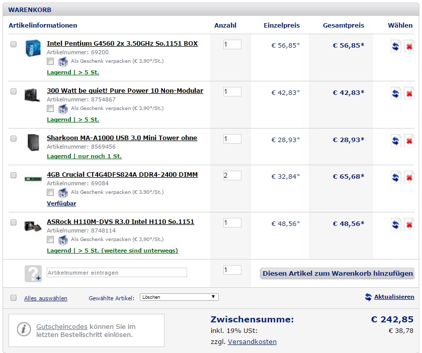

Hallo CB-Community,
ich habe bereits mithilfe der FAQ einen PC zusammengestellt und wollte euch bitten, mal kurz drüberzuschauen. Ist das ok so? (SSD ist vorhanden)
2 x 4 GB würden ggf wegen DualChannel mehr Sinn machen.
Sonst sieht es OK aus, Mainboard im uATX Format wird vom Gehäuse auch unterstützt.
1x8GB sind völlig ok imho. Aber DDR4-2400 nehmen.
Das Mainboard ist zu teuer. Asrock H110M-DVS R3.0
Wobei bei dem Asrock dann auf den HDMI verzichten musst falls er den braucht (hat nur DVI als digitaler Ausgang).
Fragt sich alt was für ein Monitor da angeschlossen werden soll.

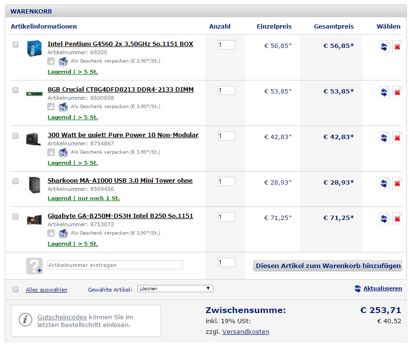

Danke erst mal an euch für die Antworten.
HDMI muss nicht unbedingt sein. Mir als Laie ist aber wichtig, dass das Mainboard schon mit dem BIOS Update für den G4560 kommt. Das soll bei dem von mir ausgesuchten Gigabyte-MB der Fall sein.
Ok, dann also DDR4-2400. Aber 2x4GB oder 1x8GB?
Zusammenstellung Nr. 2 besser?
Das Asrock unterstützt die CPU erst nach einem BIOS Update. Müsste er dann bei MF bezahlen. Rest ist für Office ok.
Laut Kundenbewertungen kommt das Asrock mit BIOS-Update für Kaby-Lake-Prozessoren.
Auch laut ASRock selbst. Deswegen ja R3.0
Beim ASRock würde aber nur 2133 gehen.
Das ASRock hat nur 2x RAM Slots, also solltest du nur 1x8GB verbauen, um später evtl einen 2. Dazu stecken zu können.
Wenn du jetzt direkt 2 kaufst würdest du beide wegschmeißen/verkaufen müssen beim Upgrade.

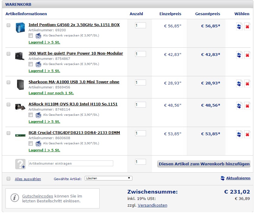

Hab deinen Vorschlag auch berücksichtigt, Bonanca. Sieht dann so aus:
Noch irgendwelche Einwände?
Schaut gut aus, kann man so kaufen.
Meintest ja dass du auf HDMI verzichten kannst.
Monitorausgänge sind IMO bei einem Office Mainboard das wichtigste. Wenn dir VGA und DVI-D so reichen, dann ist alles gut.
