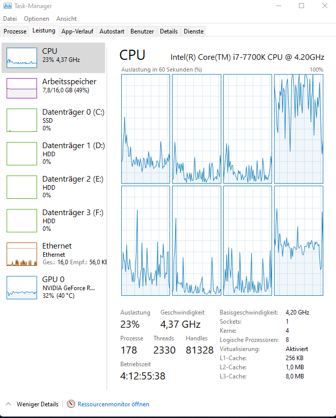

Wenn von den 4 Kernen einer mit 100% voll ausgelastet ist, hängst du im CPU Limit.
In Windows wird trotzdem nur 25% Gesamtauslastung angezeigt.
Laß dir am besten über den GK-Treiber, falls der das kann, die auslastung der einzelnen CPU Kerne anzeigen, vielleicht bringt dich das weiter.

Tatsächlich wird nur ein Kern ausgelastet. Das bedeutet ein CPU-Limit?
ja
Ja, du hängst definitiv im CPU Limit.
