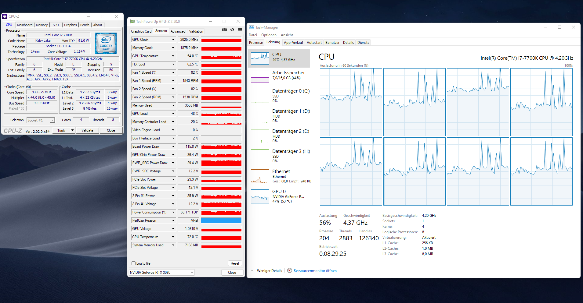

Ich denke es liegt an einer Software. Die GPU läuft seit Stunden an dem anderen System ohne Probleme. Kann es ein Wackelkontakt an einem der 8-Pins liegen? Oder ist der PCIe nicht ganz funktionstüchtig? Vielleicht an den zweiten PCIe stecken...

Generell wäre ein Screenshot von CPU-Z Memory und SPD (wegen RAM) sowie von GPU-Z (Graphics Card, wegen der PCIe Anbindung) mal hilfreich.
Wackelkontakt ist da ausgeschlossen und wie gesagt, solange die CPU zweitweise mal auf 100% steht wundert das nicht. Da müsste das eigentliche Problem erkannt und behoben werden, denn genau kann so einen Leistungsabfall an der GPU auslösen (und damit dann auch die niedrige Stromaufnahme, das ist halt nur die Folge und nicht der Grund).

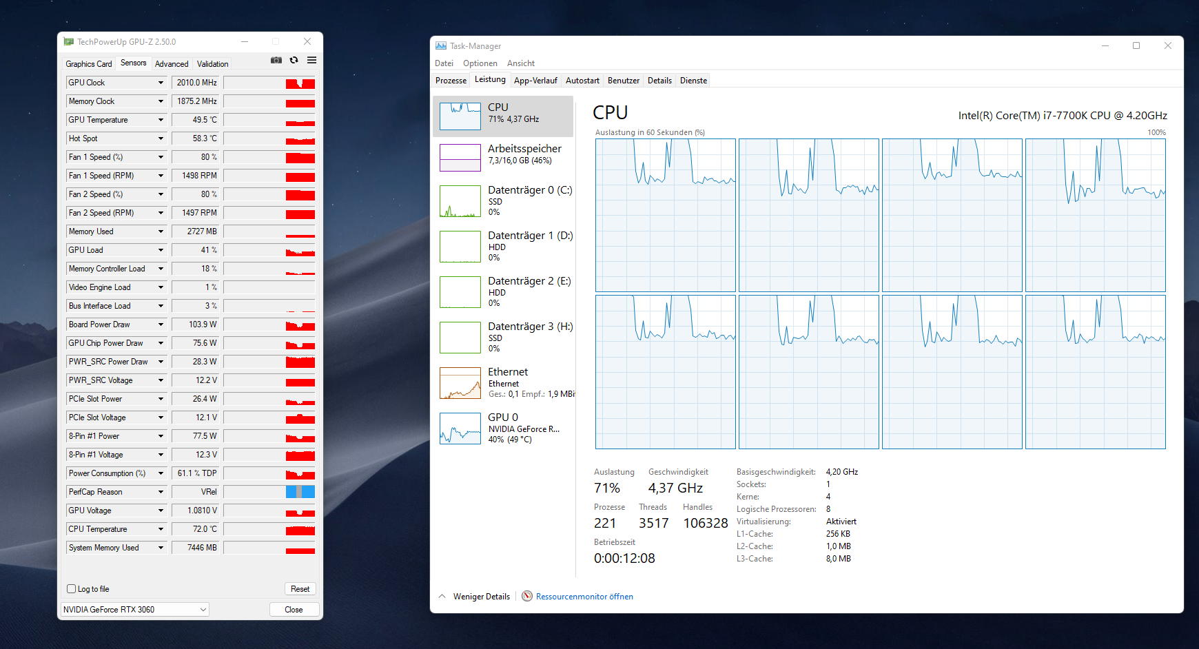

In Rdr2 geht die CPU nicht hoch, sogar umgekehrt sie fällt gemeinsam mit der GPU runter bei dem Leistungsabfall
Ok, dann müsste man von so einem Ergebnis mal die Telemetriedaten sehen (GPU-Z, CPU Sensoren).
Weil auf dem Foto von GPU-Z sieht ja soweit alles völlig normal aus, bis auf die Zeit wo das vRel Limit aktiv ist (da warst du ja im Hauptmenü).
Aktuellstes Bild der Abstürze.
Dass die HDD Auslastung kurz vor dem Drop hochgeht, deutet für mich stark auf die bereits erwähnten Nachladeruckler hin. Die Spiele sind vermutlich dann auch auf E installiert?

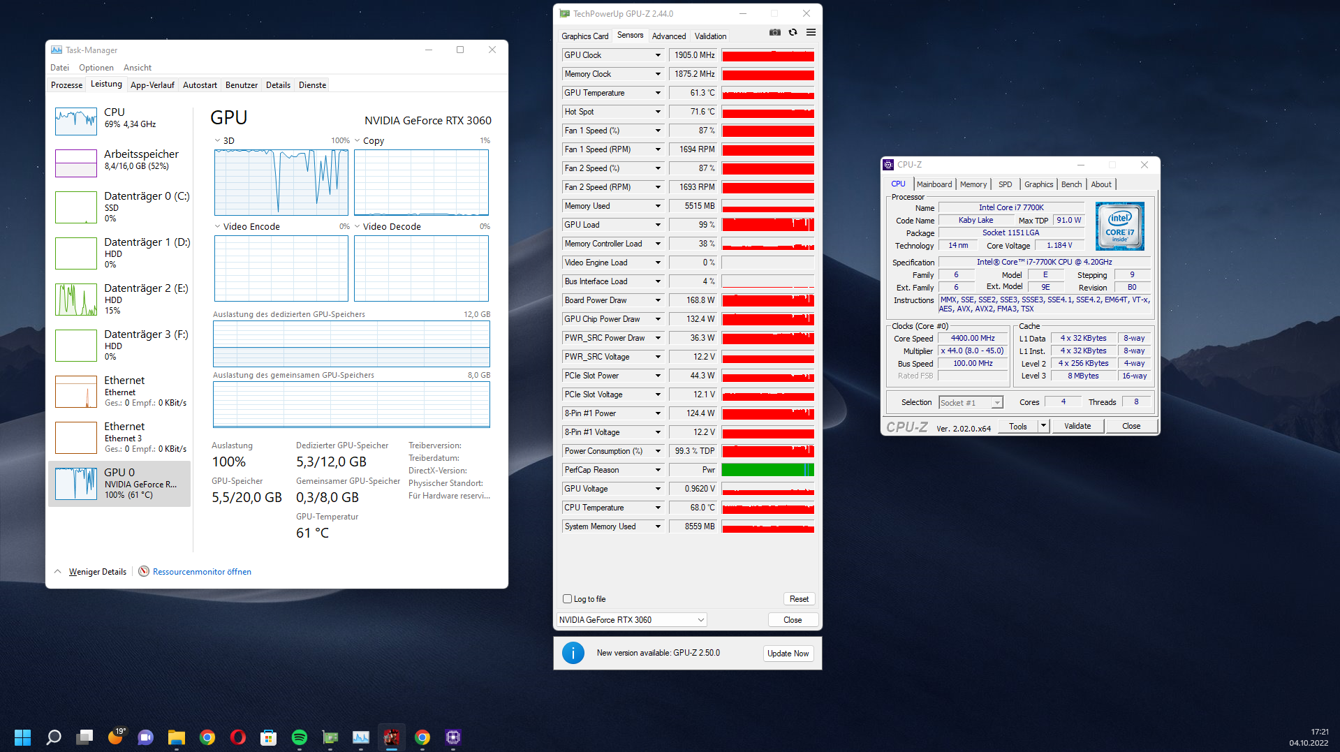

Es wird sicher die HDD sein die das Problem verursacht. Sobald sie anfängt etwas zu laden, beginnt der Spaß. Ich muss mir Wohl in die Tasche greifen und eine gescheite SSD bestellen sonst wird das nichts. Ich danke jedem von euch für die Hilfe.

SSD ist jetzt drin. Problem weiterhin vorhanden. Was kann ich machen?

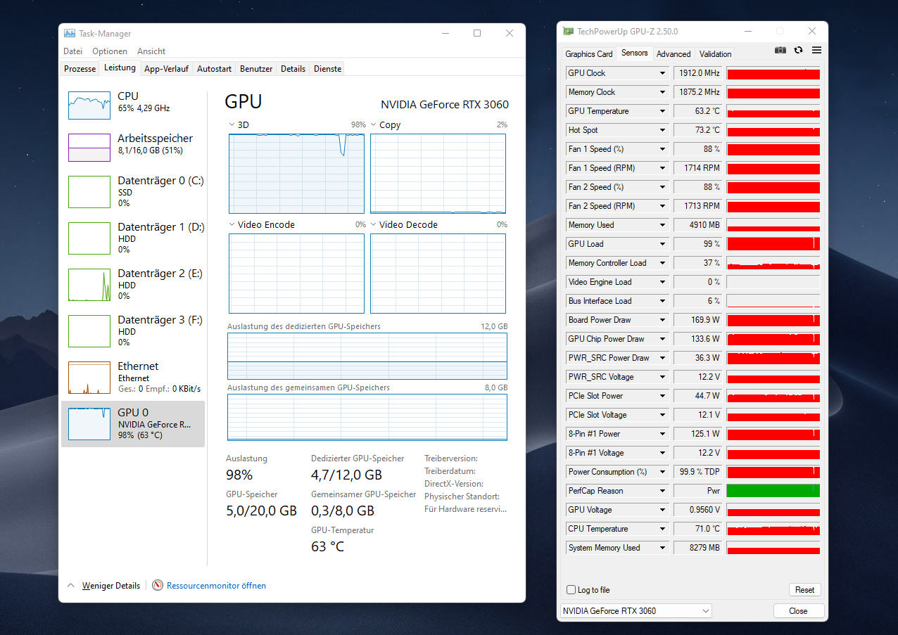

Von welchem Spiel sind diese Bilder nun?
Im Unterschied zu dem vorigen Screenshot mit der hohen HDD-Auslastung bist du hier nun konstant im CPU-Limit.

Diese Screens sind aus dem spiel Ghost Watcher.
OK, zu dem Spiel kann ich noch keine Benchmarks finden...ist ja noch neu usw.
Erstmal sehe ich da aber nichts besonders auffälliges, bis darauf das im Taskmanager teilweise 100% der CPU ausgelastet war. Da ist die Frage ob das nur vom Spiel kommt, oder ob da noch was im Hintergrund arbeitet.
