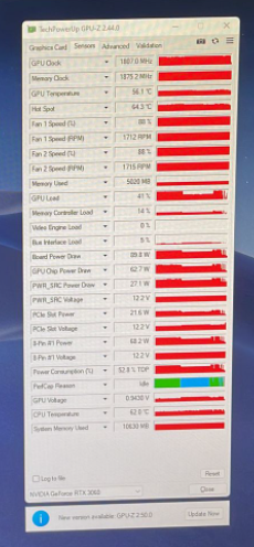

Zeig mal CPU-Z Freeware den Screenshot von Memory/spd her.
Ja mach ich

Bild etwas hochauflösender
Bin akutell nicht am Rechner hab es nur aus einem Video.
rmanfx schrieb:
Da kann kein Mensch was drauf erkennen. Nutz für Screenshots das Windows Snipping Tool.
edit: ok, in größer geht es... Windows Snipping Tool!!! :D
Der blaue Bereich im Balken PerfCapReason, was bedeutet blau. Der passt ja zeitlich über den Bereich mit dem geringen Power Draw.
Blau wurde es als ich im Hauptmenü war. Also wird es nicht daran liegen. Das Grüne geht ja weg in Abständen wenn es anfängt zu hängen.
Generll gibt es folgende Gründe für ein Limit in GPU-Z
vRel = Reliability. Indicating performance is limited by voltage reliability.
VOp = Operating. Indicating performance is limited by max operating voltage(Hardware Limit).
Pwr = Power. Indicating performance is limited by total power limit.
Thrm = Thermal. Indicating performance is limited by temperature limit.
Util = Utilization. Indicating performance is limited by GPU utilization.
Leider steht hier die farbliche Kodierung nicht drin.
PS: grün ist Power, Blau in vREL. Wobei ein Power Limit bei aktuellen Karten quasi immer besteht, das muss kein Fehler darstellen.
Sofern kein aktives Limit angezeigt wird, liegt das Problem nicht bei der GPU selbst.
