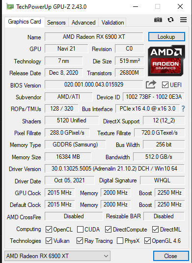

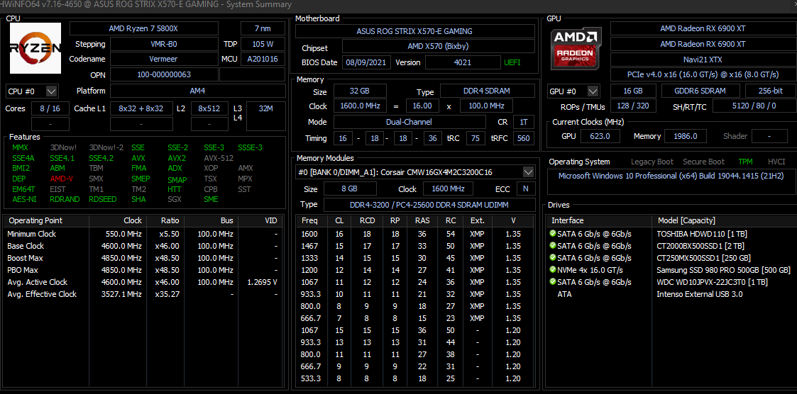

Poste bitte mal Screenshots von GPU-Z und der "System Summary" von HWiNFO64, nur damit man sich absichern kann, dass der PC sauber konfiguriert ist.
EDIT: Eventuell auch mal der Userbenchmark durchlaufen lassen und den Ergebnislink posten.
