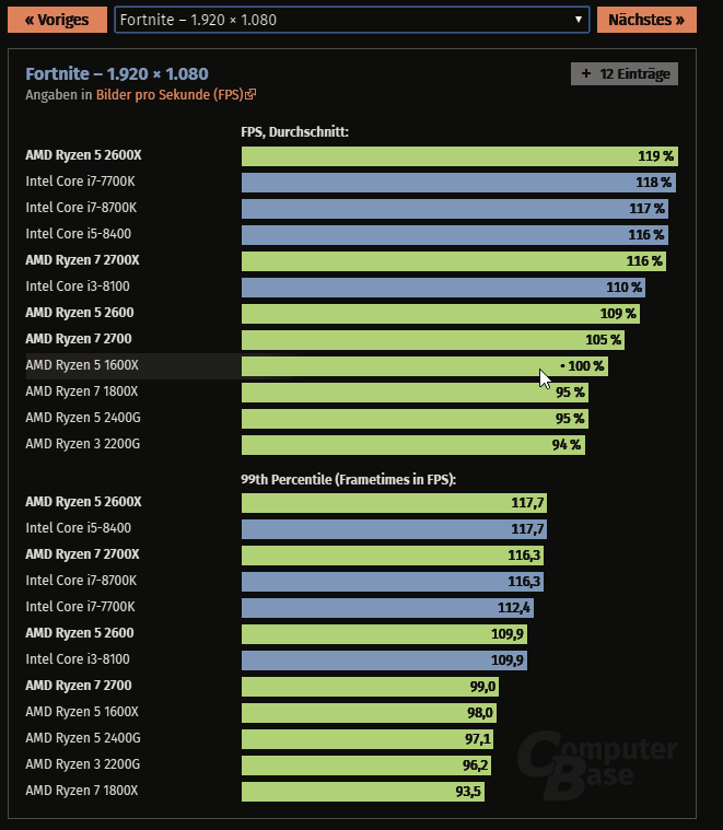

Es ist kein Temperaturproblem , oder irgendwas. Ryzen 1600x ist ohne zu übertaktung in einigen Spielen Mau! der 1700x dann nochmehr. Der Kollege hat warscheinlich ein Intel und der zieht davon im vergleich zum Ryzen.
@2nd_Chapter: Hier sind es 18 % weniger zum schnellsten Intel i7 7700k
Mit etwas angepassten Ram timings weniger.
Ein Upgrade auf den 2700X dürfte das Problem entschärfen.
40 FPS in Fortnite ist arg wenig.
