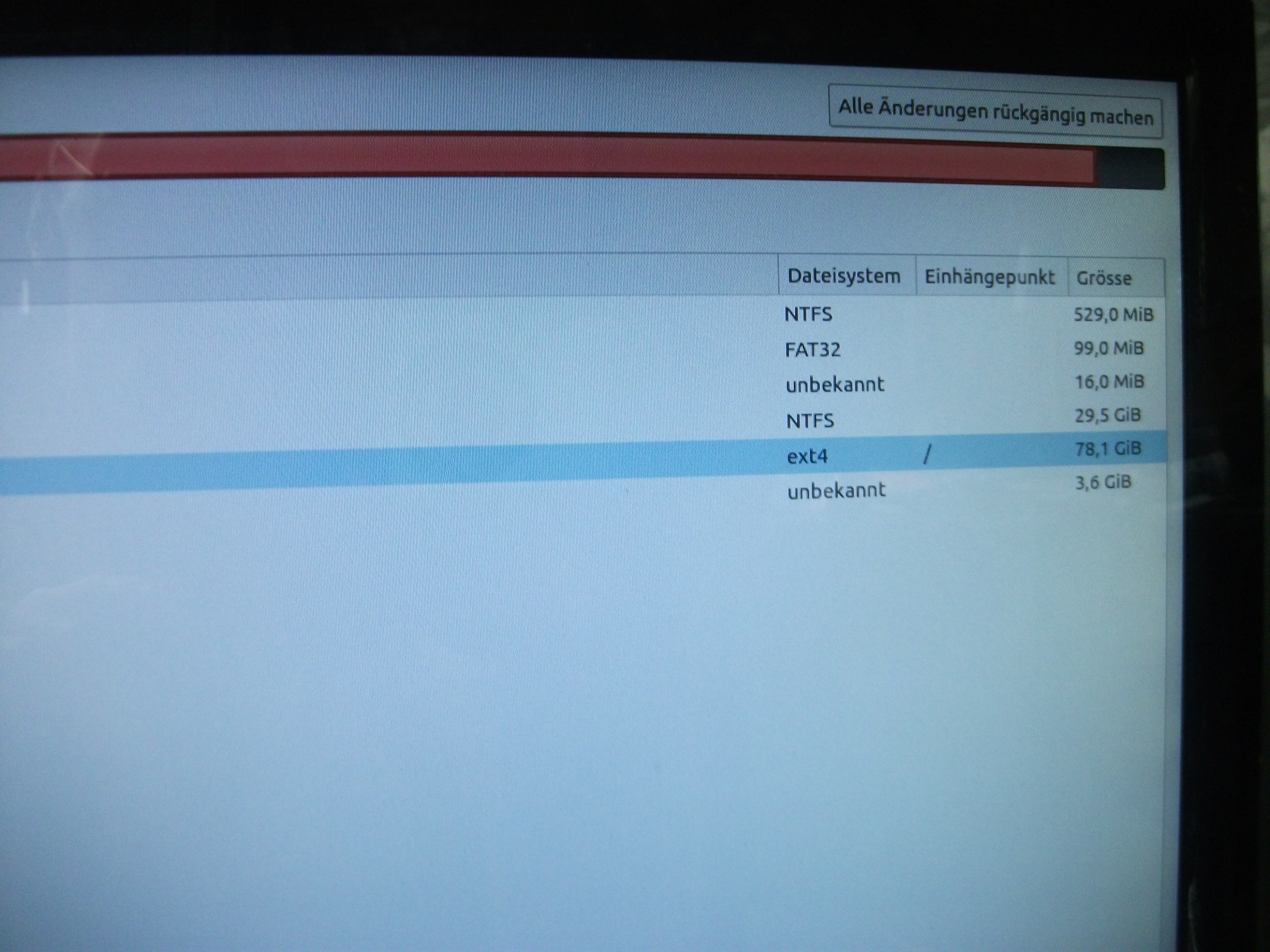

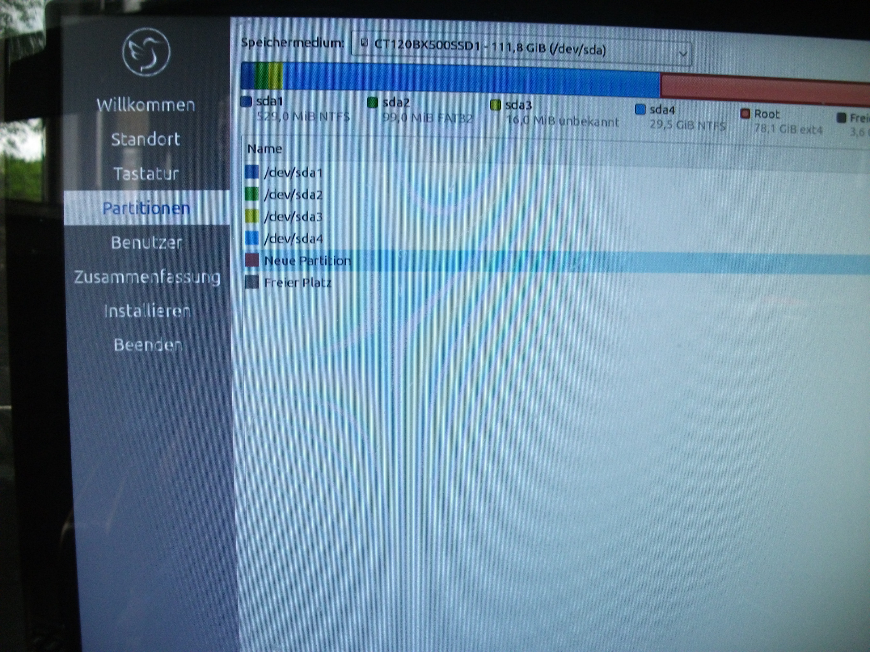

Ich habe jetzt angelegt:
-GPT
-ext4
-bootfähig
so richtig?
Nein, das hat auch nichts mehr damit zu tun, was ich da geschrieben habe. Abbrechen.
Screenshot von der manuellen Partitionierung oder die von McCoy beschriebene Ausgabe von fdisk und parted.
Edit: Ach so, eine Partition mit den Punkten. Das ist richtig. Bootfähig eher nicht.
Reaktionen: Onkelluecke
Garmor schrieb:
Danach klickst du wieder im ersten Bild noch die erste Partition an und klickst dann rechts auf edit/ändern und wählst da als Mount point /boot/efi. Fet
Dazu finde ich keine Möglichkeit, auf Rechtsklick reagiert nichts
So wird die neue Partioion angzeigt.
Ich könnte jetzt so weiter machen, die Frage ist, ob das dann bootet.
