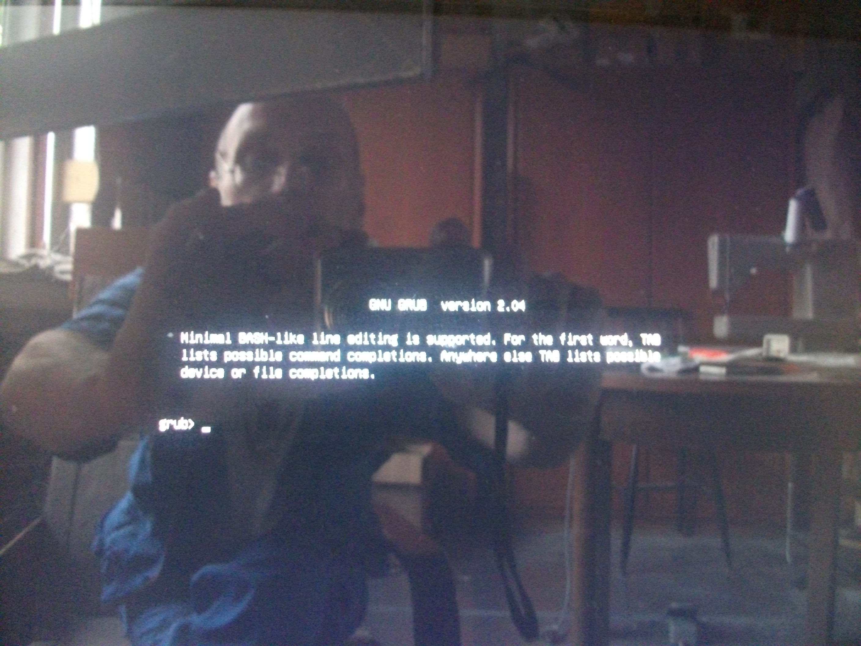

Der Stick bootet jetzt gar nicht mehr, schwarzer Bildschirm.
Bislang war es nur Panik, jetzt bin ich verzweifelt.
Win läuft noch.

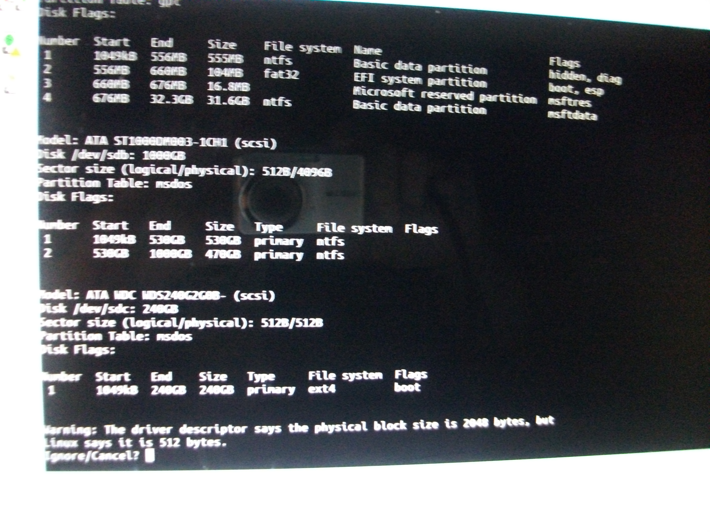

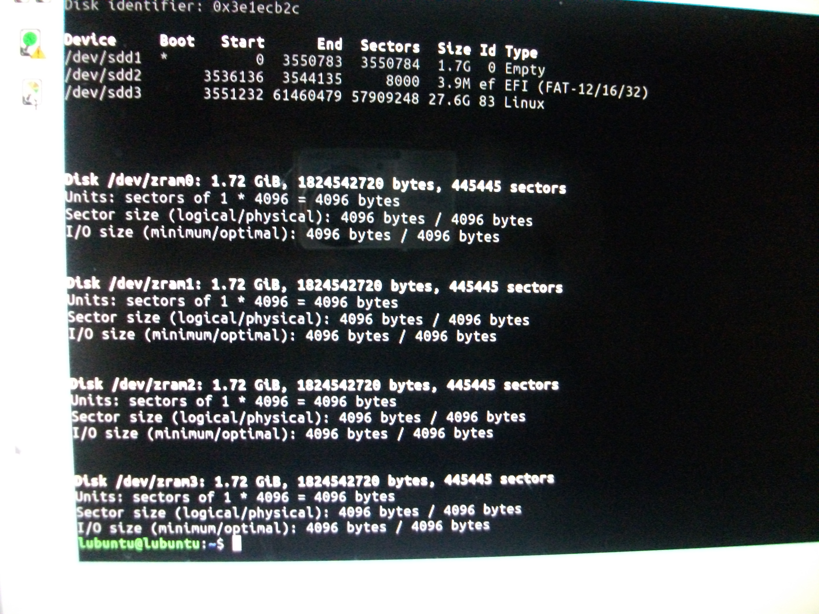

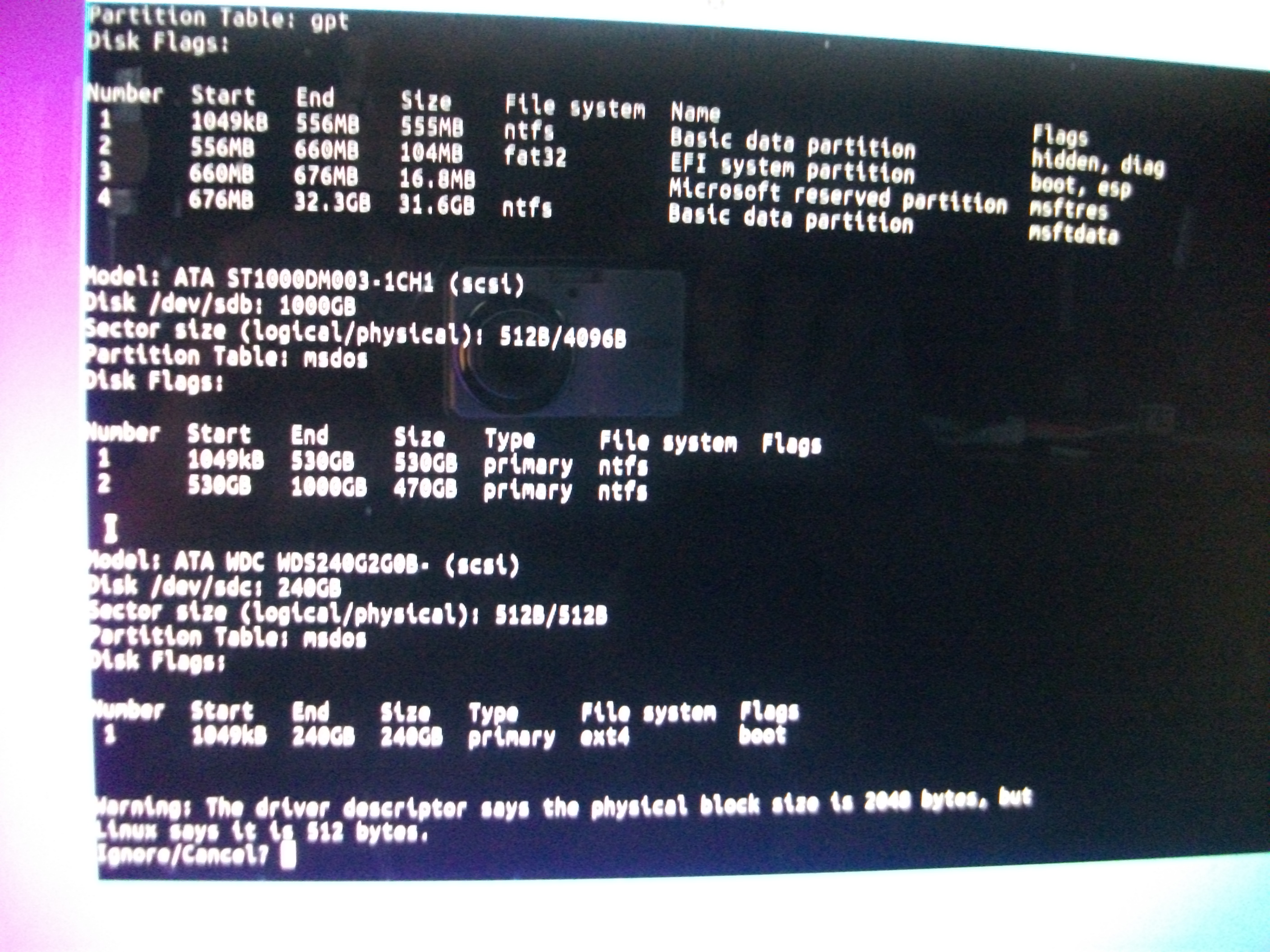

Dann boote Lubuntu als Live-Medium in den Desktop (keine Installation!), öffne das Terminal und trag ein:
sudo fdisk -l
Enter.
sudo parted -l
Enter.
Poste hier die Ergebnisse als Textkopien. Dann sieht man genau, welche Partitionierung jetzt exakt vorliegt.
Lubuntu läuft jetzt live vom Stick!
Hoffe das Bild ist lesbar, Screenshot vom Terminal geht nicht, das ist sofort weg, wenn ich was anderes anklicke.
Sorry der erste fehlte eben.
Was sagt mir das jetzt?
