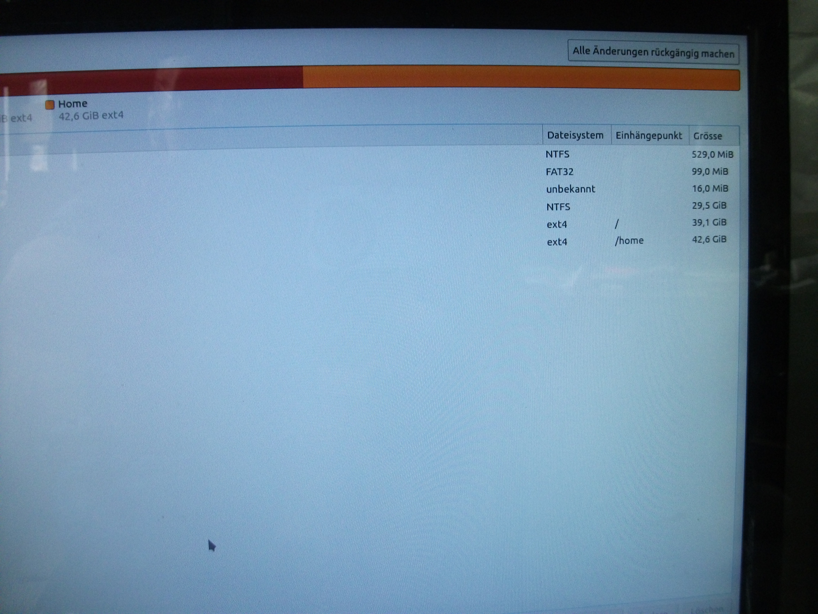

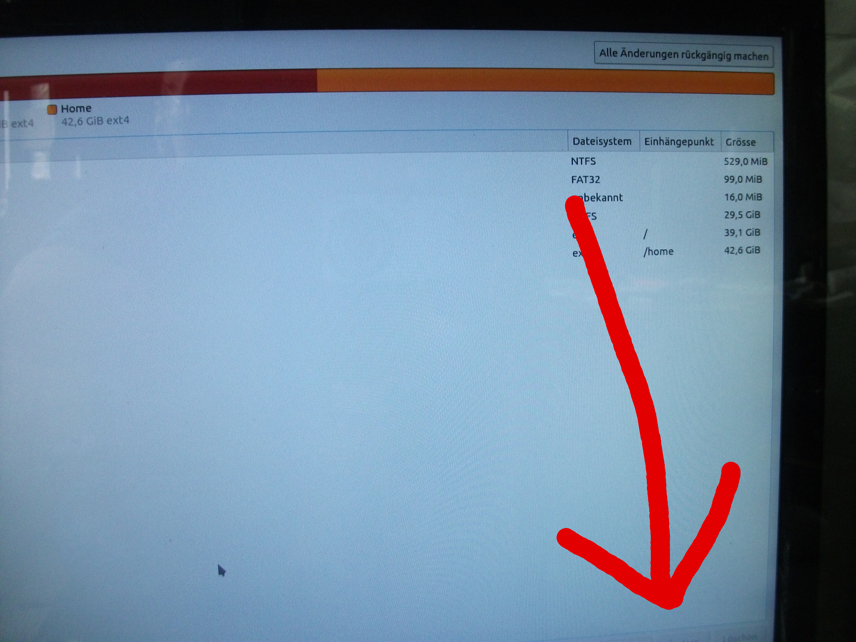

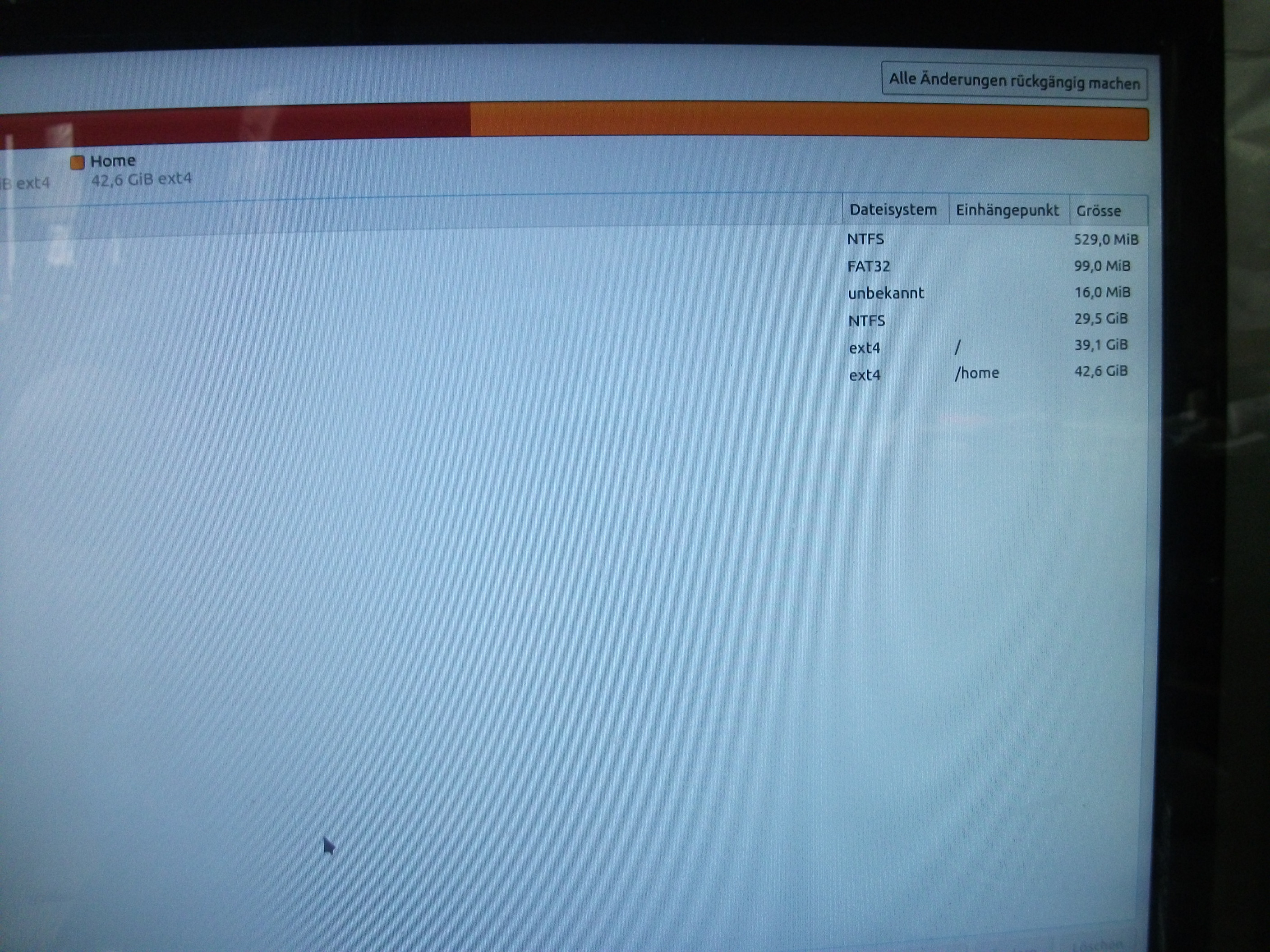

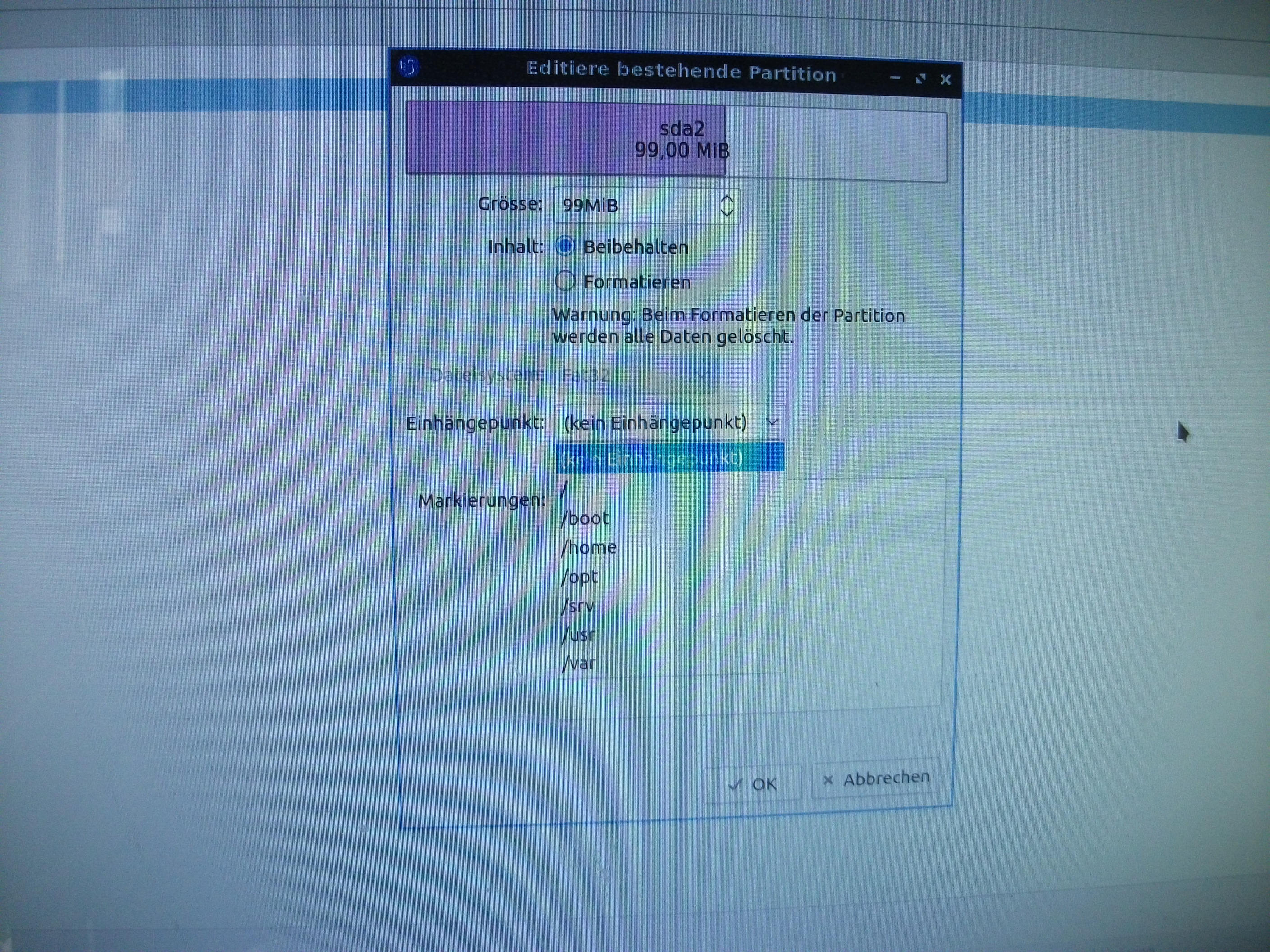

Frage, die erste Par. bootfähig anklicken oder nicht?
Danke!Dr. McCoy schrieb:Du hast jetzt quasi den ganzen restlichen freien Speicher für das System genutzt, brauchst aber noch mindestens Platz für /home. Ich würde "/" 20 bis 25 GB geben, den Rest für /home in einer zweiten EXT4-Partition verwenden.

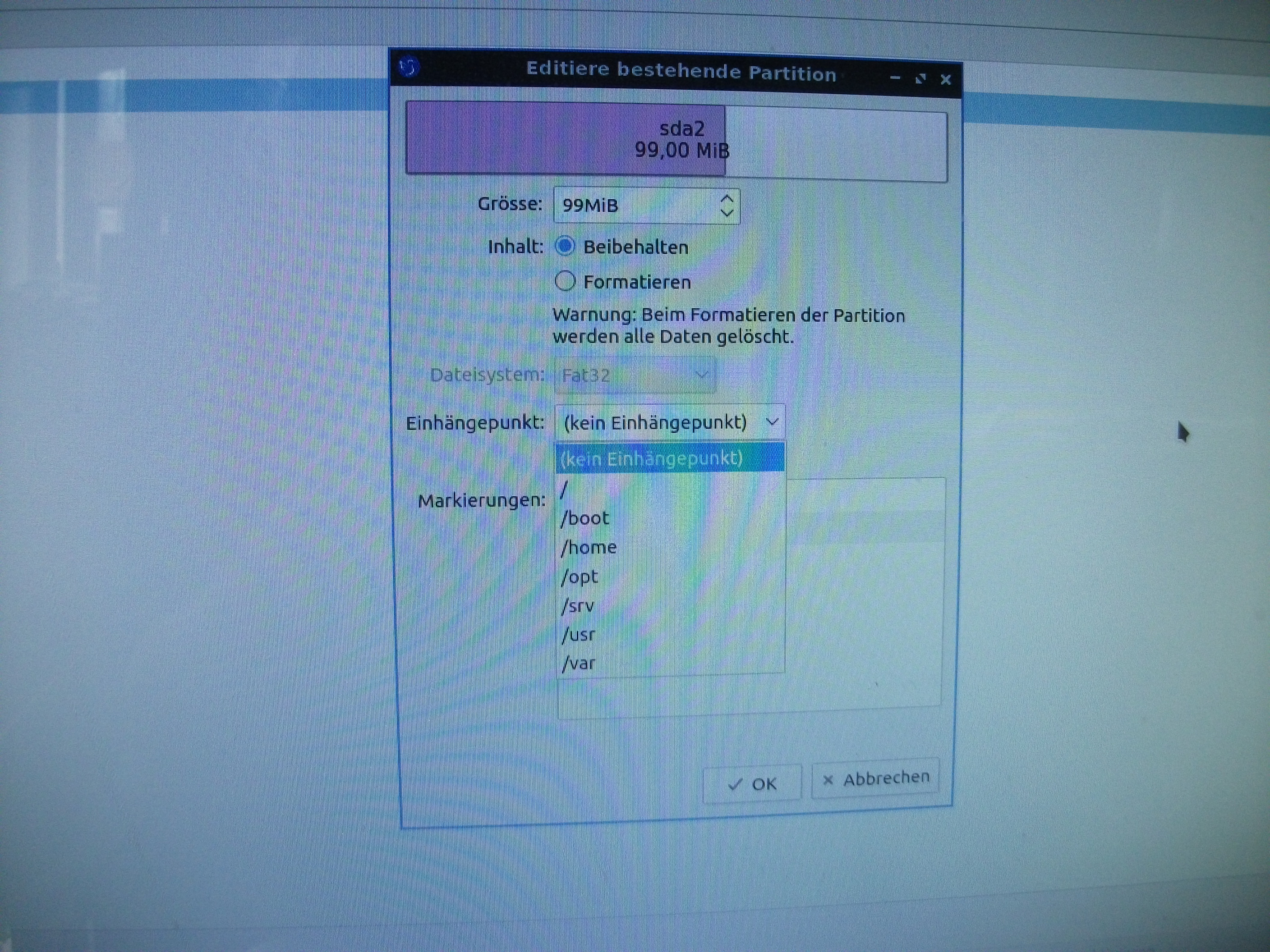

Wie? Find keine Möflichkeit dazu.Garmor schrieb:Du musst jetzt noch sda2 als/boot/efieinbinden. Nicht formatieren.

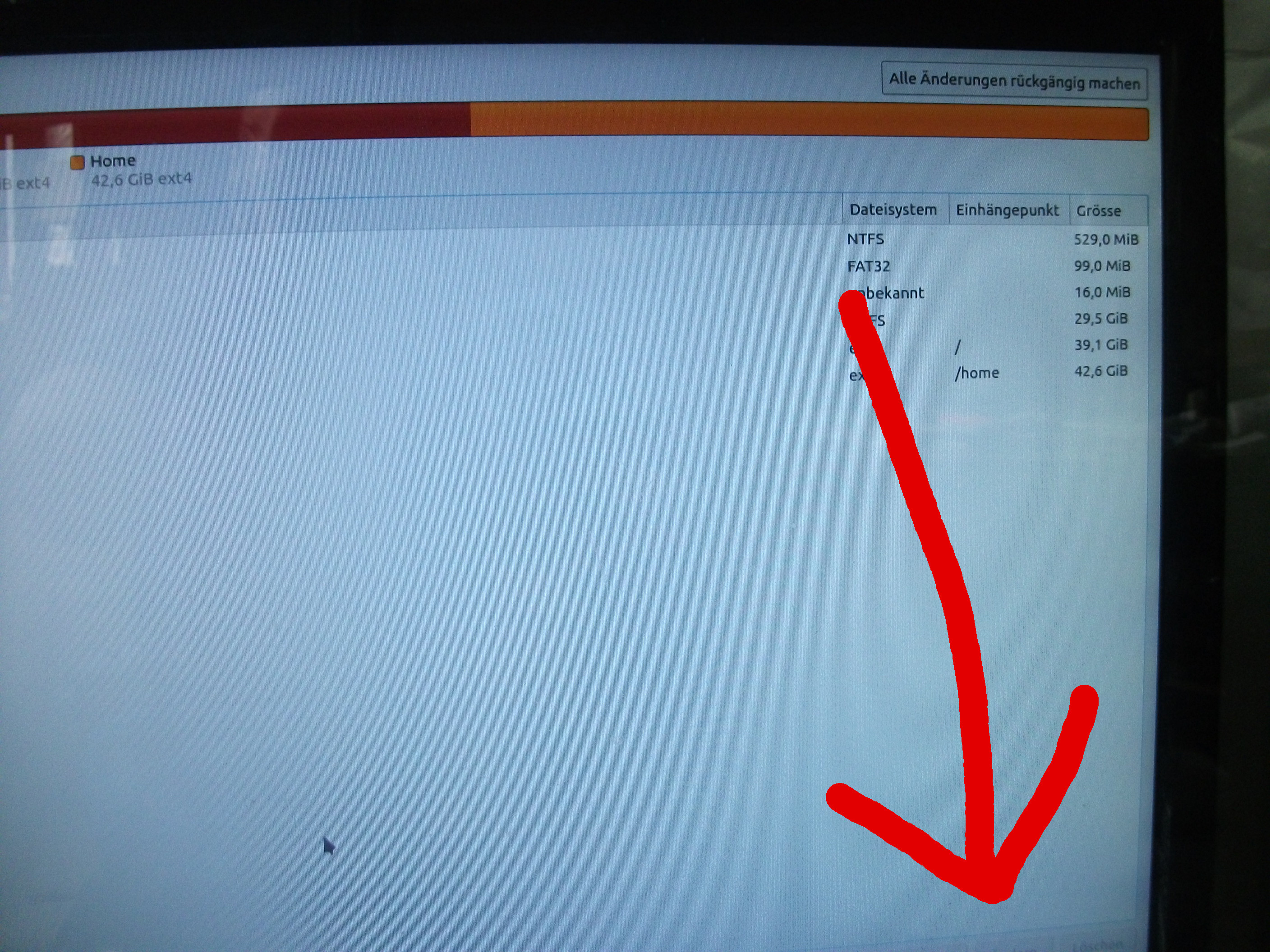

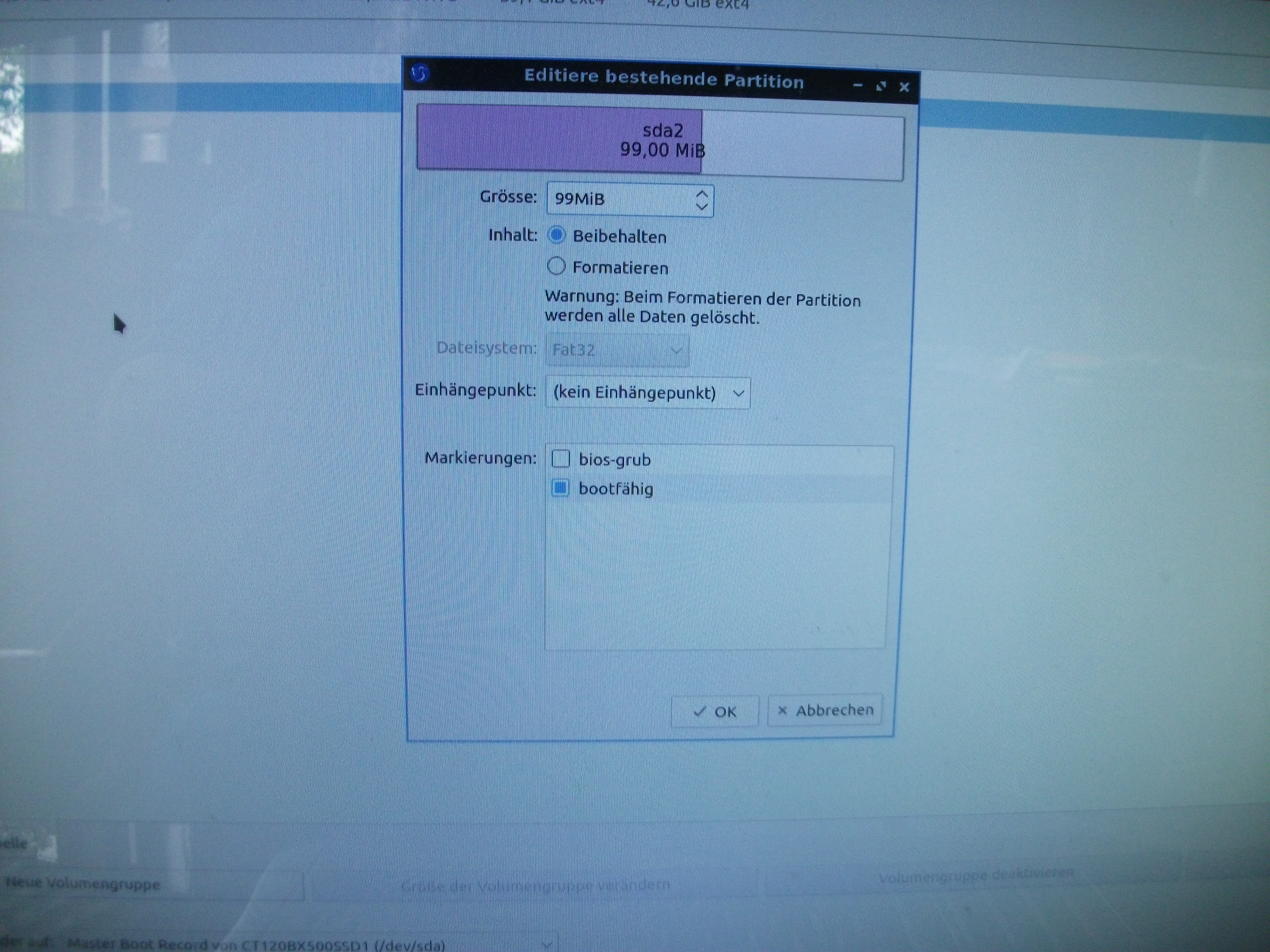

aktuell:
Ja, dann komme ich wieder auf 'Part. erstellen' und boot/efi taucht da nicht auf.Garmor schrieb:Unten rechts neben dem Button, mit dem du die Partition eben erstellt hast, sollte ein anderer Button sein, der edit oder ändern heißt.

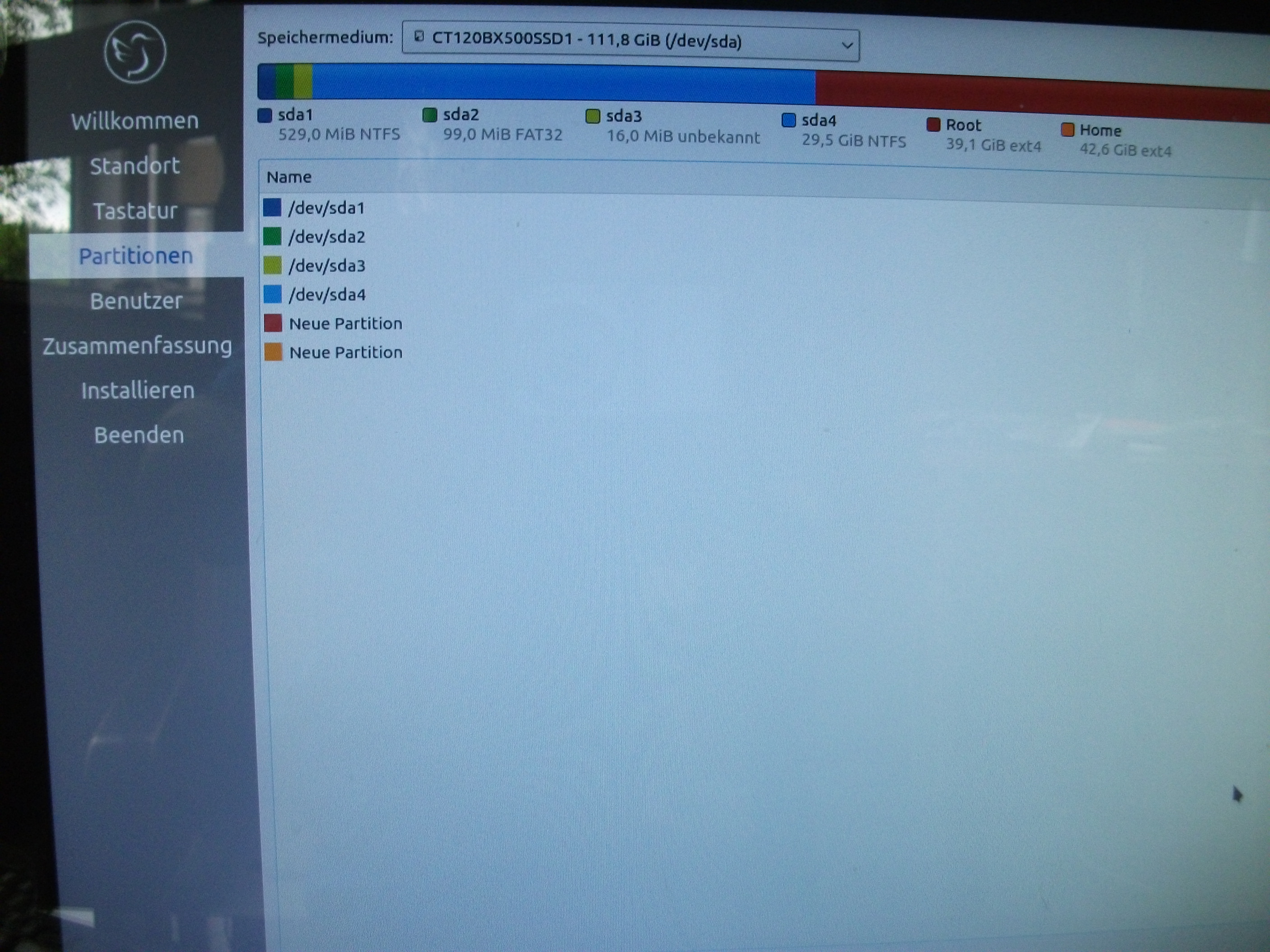

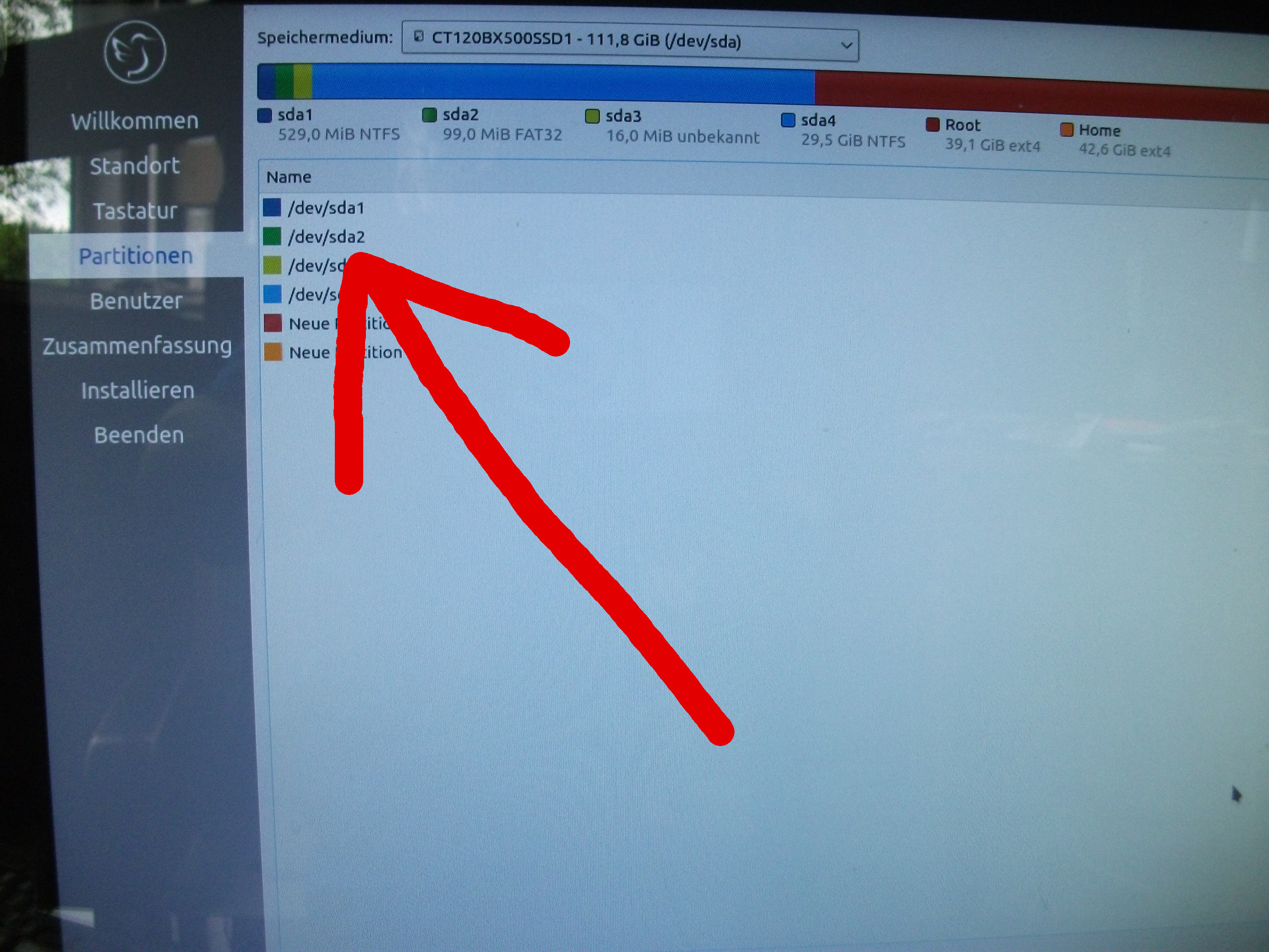

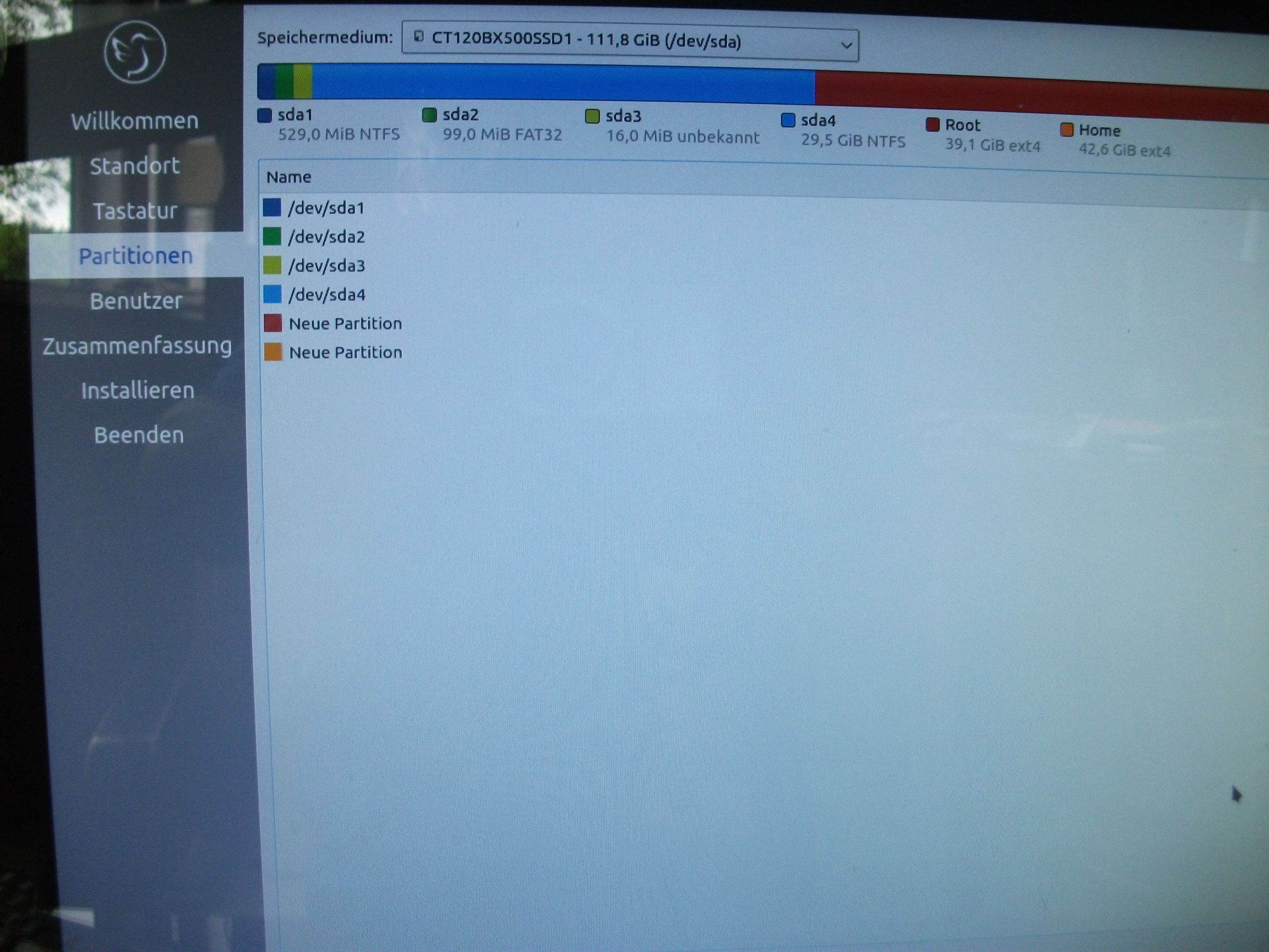

Ich habe vier Win Partitionen, sda1 - 4.Garmor schrieb:1. ESP
2. MSR
3.C:
4. Recovery
2-4 werden nicht angerührt. Was du brauchst, ist eine einzige Partition, die du mit einem Linux-Filesystem beschreibst. Die ESP teilst du mit Windows. Swap brauchst du nicht unbedingt, Ubuntu legt ohne eigenen Partition ein Swapfile mit 2GB unter/an. Für Linux musst du also mindestens zwei Partitionen einbinden:
1. ESP als/boot/efi
2. Linux-Partition als/
Welche ist 'ESP' (wie erkenne ich das?)
und auf was muß ich den 'einhängen', die Bezeichnung /boot/efi steht nicht zur Auswahl.
Auswahl:
-Bootfähig
-Bios -Grub

Bei dir ist die Reihenfolge wie folgt:
1. Recovery
2. ESP
3. MSR
4.
ESP ist die EFI-System-Partiton, in der Betriebssystem ihre Bootloader ablegen oder zumindest die Links zu ihren Bootloadern.
Was passiert denn, wenn du auf das Dropdown-Menü neben Einhängepunkt gehst?
1. Recovery
2. ESP
3. MSR
4.
C:ESP ist die EFI-System-Partiton, in der Betriebssystem ihre Bootloader ablegen oder zumindest die Links zu ihren Bootloadern.
- Aug. 2019
- 172

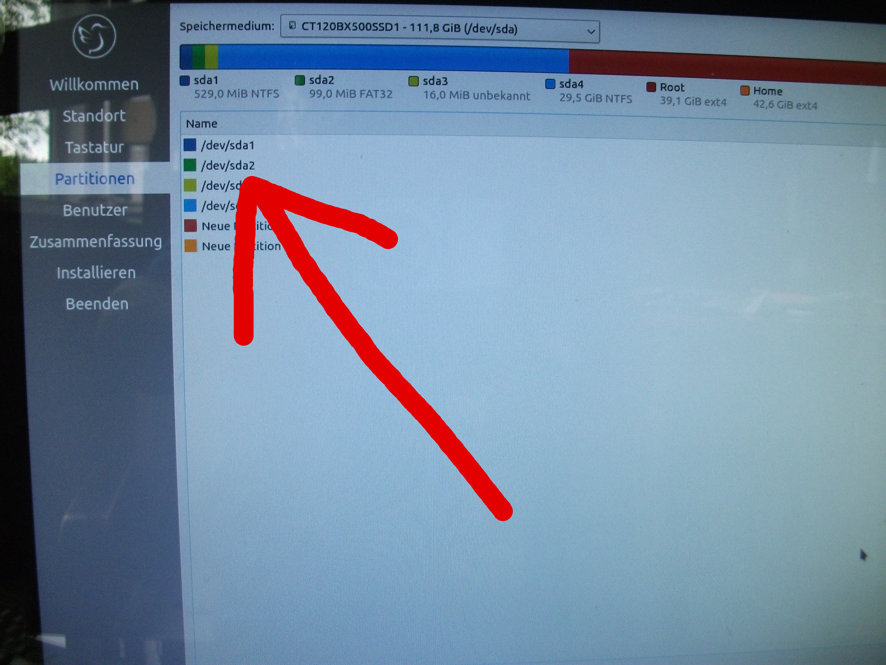

Woran erkenne ich das?Garmor schrieb:Bei dir ist die Reihenfolge wie folgt:
1. Recovery
2. ESP
3. MSR
4.C:

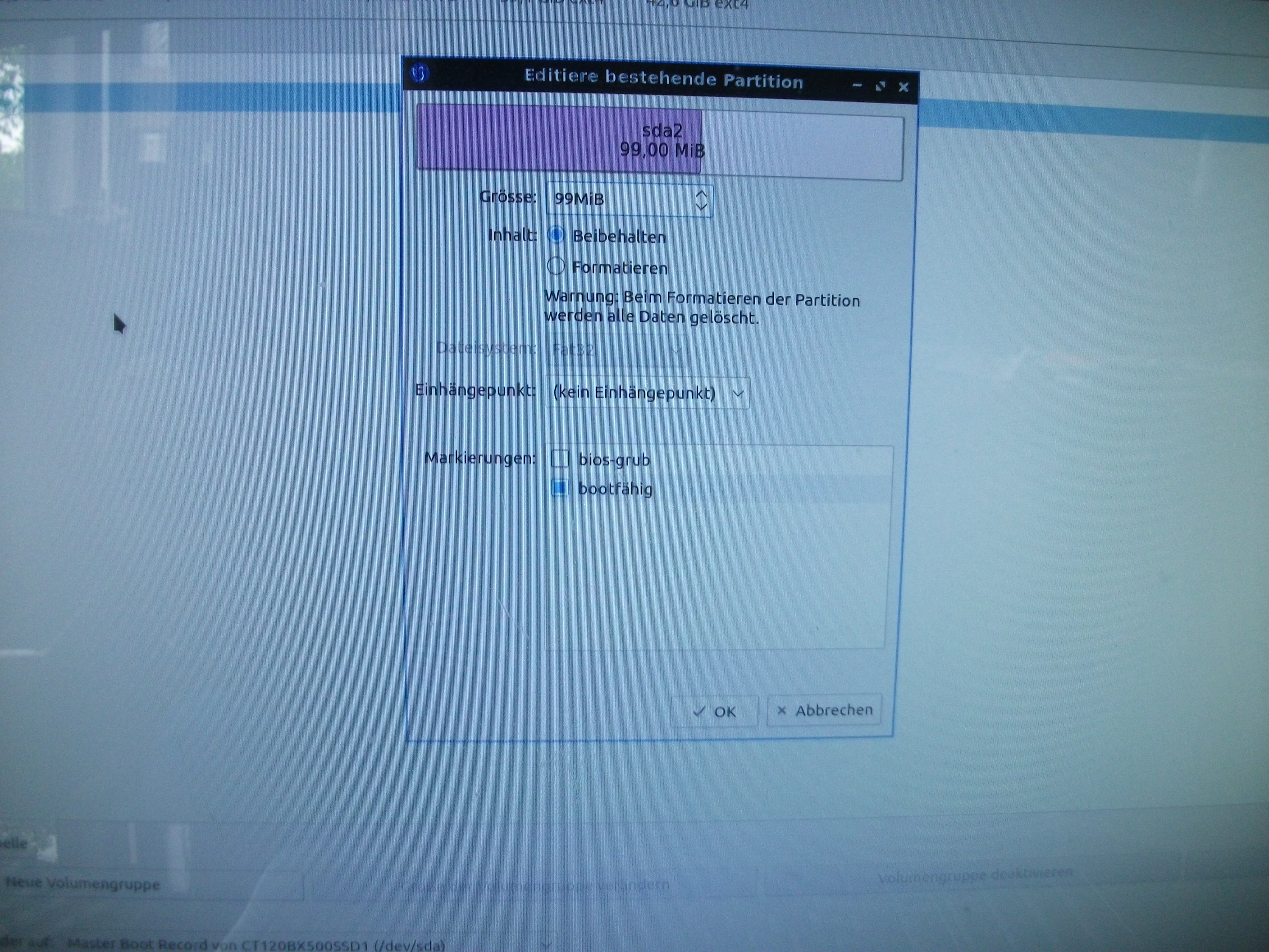

Im Menue
/boot wählen?
- Aug. 2019
- 172

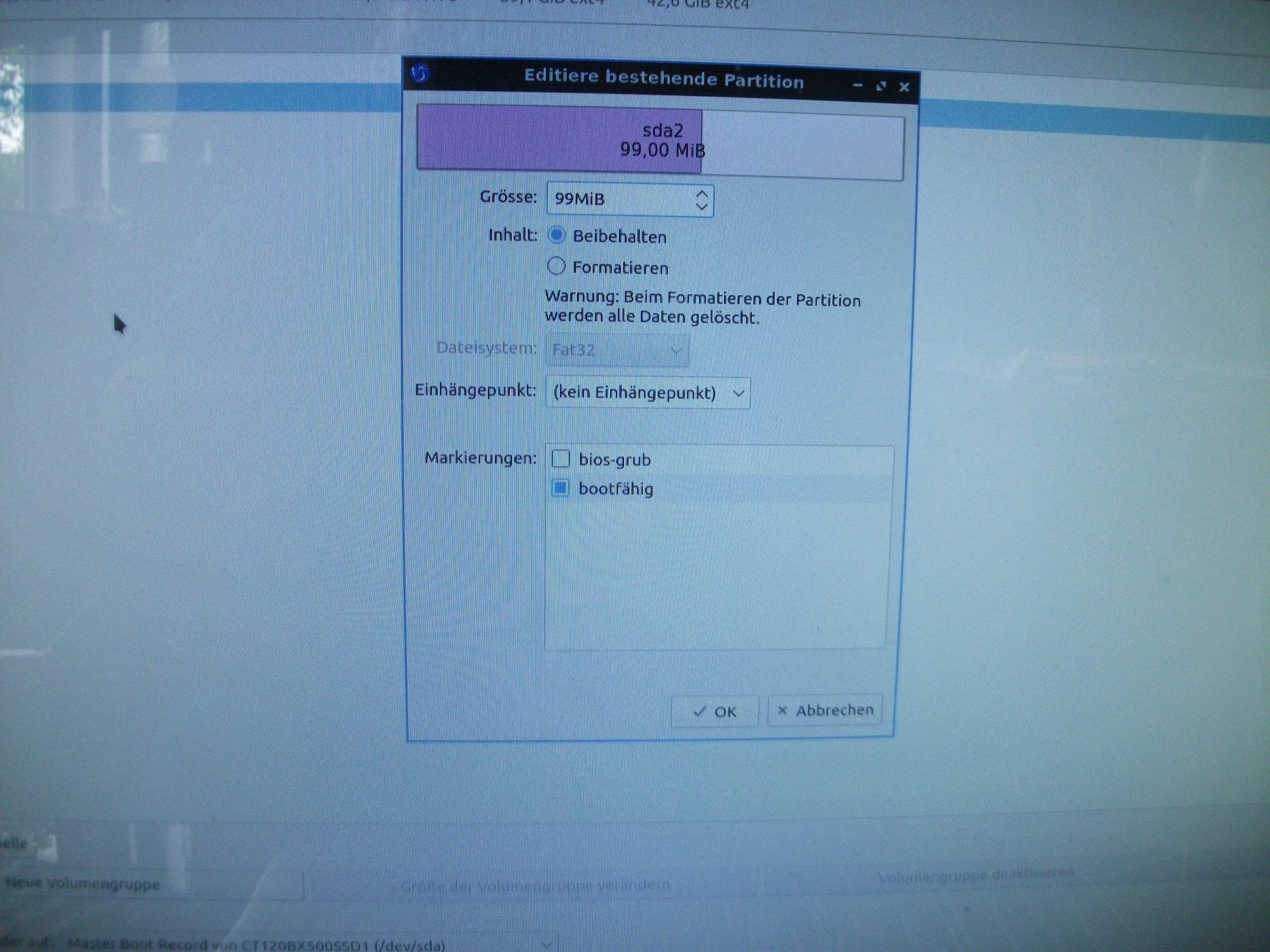

sda2 steht jetzt auf '/boot'
sda2 ist auch 'bootfähig' markiert, die beiden neuen Part nicht.
Um den Stick zu starten habe ich den Uefi auf USB gestellt.

Terminal öffnen geht, das so eingeben:Garmor schrieb:Als/bootgeht das nicht. Da schreibt Linux viel zu viel anderes Zeug rein.
Kannst du ein Terminal aufmachen unddmesg | grep "EFI v"ausführen?
dmesg | grep "EFI v"oder sind das zwei einzelne Befehle?

Danke, habs eingegeben, nicht viel Reaktion.
Jetzt Installation fortsetzten?
Garmor
Captain
- Mai 2021
- 3.340
Kam irgendwas oder kam nichts? Wenn nichts kam, wurde der Stick falsch gebootet und er kann gar nicht richtig unter UEFI installiert werden. An der Stelle würde ich abbrechen und entweder im BIOS direkt den Legacy-Modus abschalten oder herausfinden, wie man manuell im UEFI-Modus bootet.

Es kam nichts, nur Zeilenumbruch.
Installation gestartet, jetzt Fehlermeldung:
'Inst. gescheitert'
Mit dem Stick habe ich schon mehrfach per Uefi installiert, ging immer.

Vielleicht doch noch die Befehle so eingeben:
-> https://www.computerbase.de/forum/t...on-man-partitionierung.2026783/#post-25715448
Und dann die Installation passend mit Gparted vorbereiten, nicht über den Installer.
