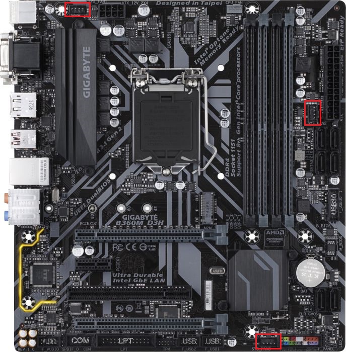

so wie auch den anderen? dein MB hat drei SYS_FAN-anschlüsse. ggfs nen blick ins handbuch werfen wenn du die nicht auf anhieb findest.
edit:
einer ist links neben dem 8pin-stromanschluss für die CPU, einer links neben dem 24pin-ATX-stromanschluss und einer links neben dem anschluss für das frontpanel.
edit²:
Reaktionen: Nickel
3 x system fan headers
hat das Board. Im Handbuch steht, wo.

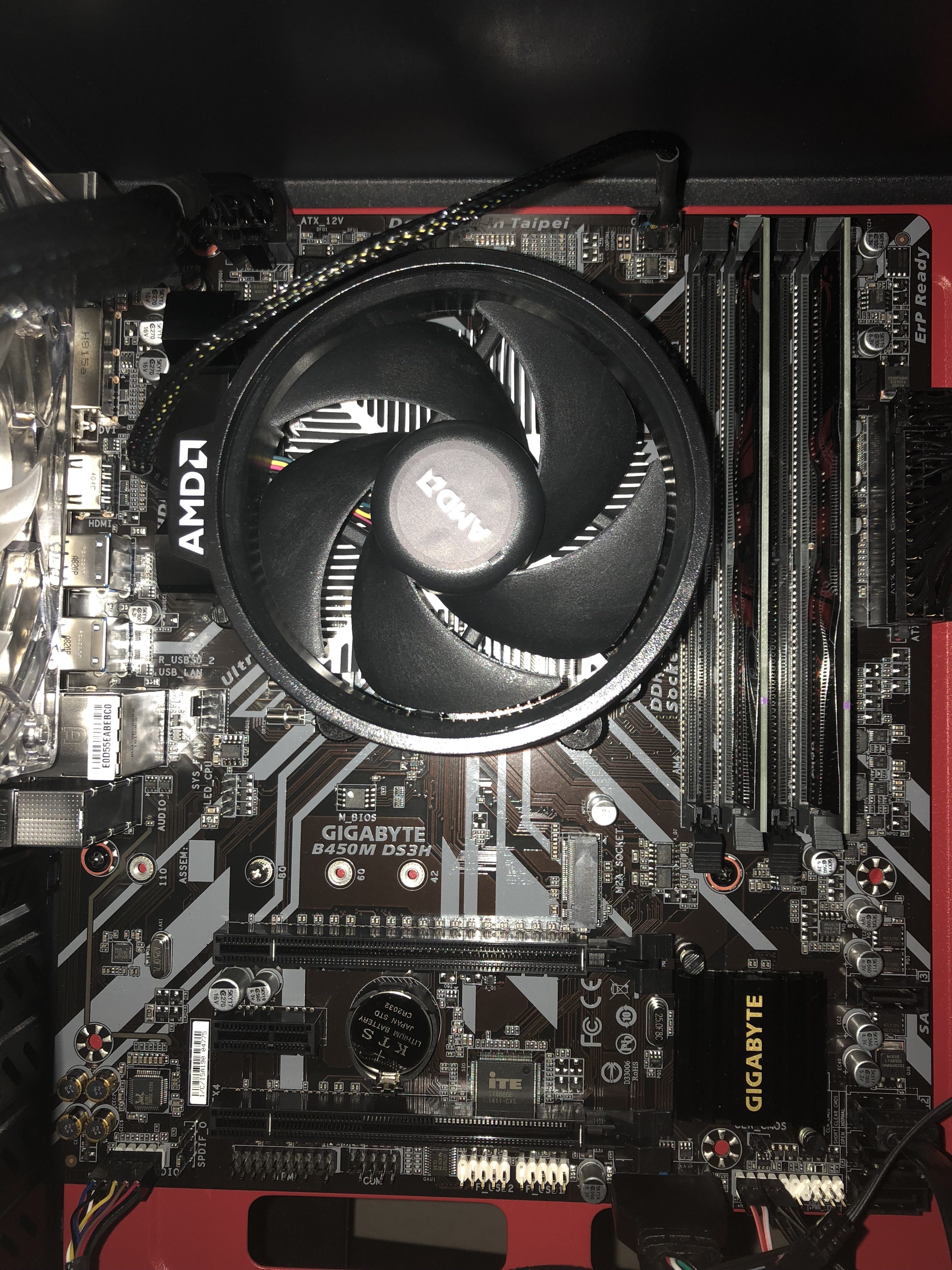

So sieht es gerade bei mir aus:
@ TE:
das MB ist in der hinsicht leider äußerst "übersichtlich" ausgestattet. hat nur einen SYS_FAN-anschluss, links unterhalb des sockels. lüfter per adapter ans NT anschließen oder Y-kabel verwenden. steht auf den lüftern was zum maximalen verbrauch? sollte ne angabe in A (Ampere) sein.
1 x CPU fan header
1 x system fan header
Also, hast nur einen. Dann den anderen weg lassen oder ans Netzteil direkt.
