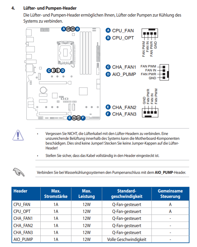

Dafür gibt es das Handbuch. Dein Mainboard hat insgesamt 6 solcher Anschlüsse.
Laut der Herstellerseite von deinen Lüftern braucht einer davon 0.3A.

Wie man bei @Drewkev im Spoiler gut sehen kann kommen am Anschluss A ein Lüfter vom CPU Kühler, Anschluss B ist für den Fall das der CPU Kühler 2 Lüfter verbaut hat. An DIESE Anschlüsse kommen KEINE Gehäuse Lüfter!
Gehäuselüfter kommen NUR an die Anschlüsse C, E und F.

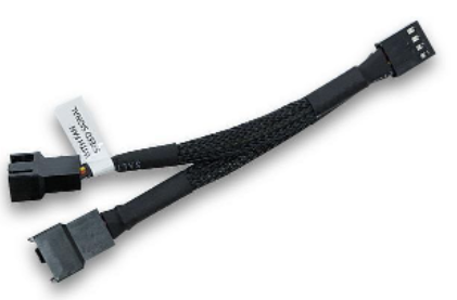

Man kann gut 2 Lüfter mit sowas an einem Anschluss betreiben, bei 3 Anschlüsse sind das 6 Lüfter:
https://geizhals.de/ek-water-blocks-ek-cable-y-splitter-2-fan-pwm-10cm-a1129615.html?hloc=de

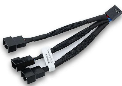

Oder 3 Lüfter = gesamt 9 Lüfter:
https://geizhals.de/ek-water-blocks-ek-cable-y-splitter-3-fach-pwm-a1132375.html?hloc=de

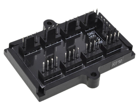

Will man mehr Lüfter ( max. 8 Stück ) verbauen und ALLE über einen Anschluss steuern brauchst du sowas:
Man braucht hier keine Angst zu haben das der Anschluss auf dem MB überlastet wird, das Teil wird mit Extra Strom versorgt über MOLEX.
https://geizhals.de/phobya-luefterverteiler-81136-a1278629.html?hloc=de

Diese Anschlüsse werden meistens anders überwacht, da bei einem Lüfterausfall der PC runterfahren soll oder aber eine Warnung ausgeben soll. So kann und sollte man das im BIOS einstellen, bei mir ist das so eingestellt. Halte ich den Lüfter nur fest das er sich nicht dreht kommt kein Tachosignal und es gibt eine Warnung.
Schließt man an einen der beiden Anschlüsse einen Gehäuselüfter und einen vom CPU Kühler an gibt es keine Warnung wegen CPU Lüfterausfall.
