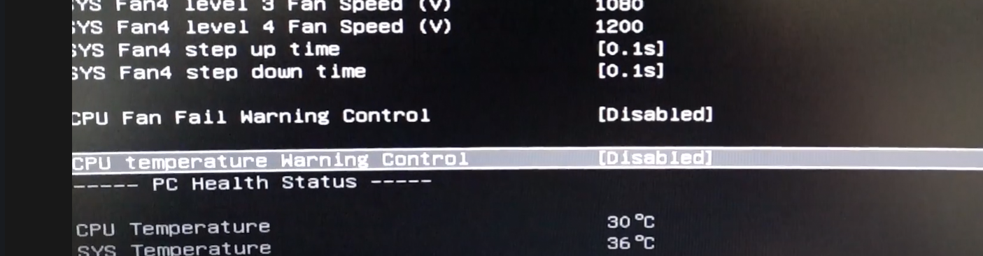

Bei meinem BIOS kann ich einstellen bei welcher Temperatur eine Warnung ausgegeben wird wenn der CPU Lüfter ausfällt.

Hier mal aus einem Video die Einstellungen:
CPU Fan Fail Warning Control = Enabled
CPU temperature Warning Conrtol = bei mir 90°C

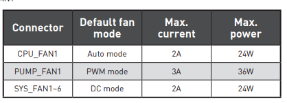

Ist bei dem Board sogar egal da der die gleiche Leistung liefert wie alle anderen Anschlüsse.
Warum, keine Ahnung.
Beim UNIFY - X haben die Anschlüsse viel höhere Anschlusswerte, kommt immer darauf an was die Board
Hersteller wie freigeben. Da spielen auch die Layer eine Rolle wieviel ein Board hat und wieviel Kupfer die Leitungen haben.
