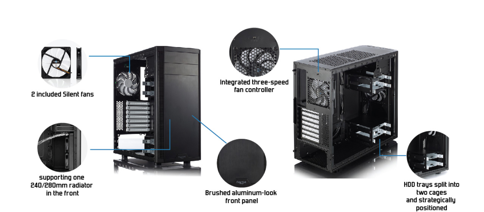

Allerdings kann ich ihn trotz niedriger Drehzahl hören. Mein Gehäuse ist oben offen (core 2500 von fractal):
774664
Ich sitze neben dem Rechner. D.h. ich habe im Prinzip eine kurze Luftlinie zum Kühler. Und ja, ich kann ihn auch bei geringen Umdrehungen hören und ja, meine Leiseschranke ist vllt etwas tiefer als bei anderen Menschen.
Einzigen Lösungsmöglichkeiten, die mir einfallen: Nachdämmen (oben nen Absorber drauf legen?, vllt bringt das was?) oder nen neuen Kühler.

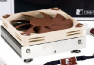

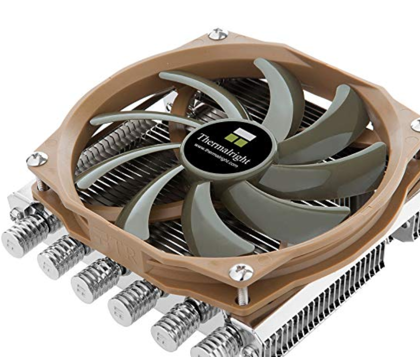

Wenn man hier mal guckt: cb-test Was fällt euch bei den leisesten Kühlern auf?:

- thermalright axp-100
774667
- noctua nh-l9i
774666

Richtiiiig: DIe leisen sind alle parallel und nicht denkrecht vom Kühler zum Mainboard. Das scheint also das bessere Konzept zu sein? Wobei ich gerade sehe, die kühlen weniger? Oder anders gefragt: Gibt es überhaupt noch Luftkühlungverbesserungspotential bei einem Neukauf gegenüber dem U12S (hinsichtlich Lautstärke und eher min. gleicher Kühlkraft: Die volle Kühlung des U12S braucht meine CPU bei prime 95 um nicht auf 100 zu kommen und im 90er Bereich zu bleiben; wobei prime95 nicht die normale Nutzung wiederspiegelt, aber dennoch ein Warnhinweis, dass schlechter keine gute Idee ist)? (14S passt bei mir nicht mehr ins Gehäuse und Gehäuse möchte ich erstmal nicht ändern).

Vlt gehen deine Gehäuselüfter schlicht nicht tief genug, zumindest die von Fractal machen oft bei ~500RPM schluss, tiefer gehts nicht. Das ist zwar nicht laut, aber man kann durchaus ein Luftrauschen hören. Da hilft nur der Tausch auf Lüfter dieser langsamer drehen (und keine Nebengeräusche haben). Spätestens bei 350 rpm sollte bei 140mm nichts mehr zu hören sein.
Das stimmt so nicht. Ich kann nicht nachvollziehen wie du zu diesem Schluss kommst. Ein leiser Kühler hat eine möglichst große Oberfläche und einen möglichst großen Lüfter welcher mit geringerer Drehzahl arbeitet.

Dein Case kann oben gerne zu und auch gedämmt sein. Es gibt keinen Grund wieso es da offen sein sollte. Und ein gut gedämmtes Gehäuse ist für geräuschemfindliche Leute wie dich natürlich ein muss.
